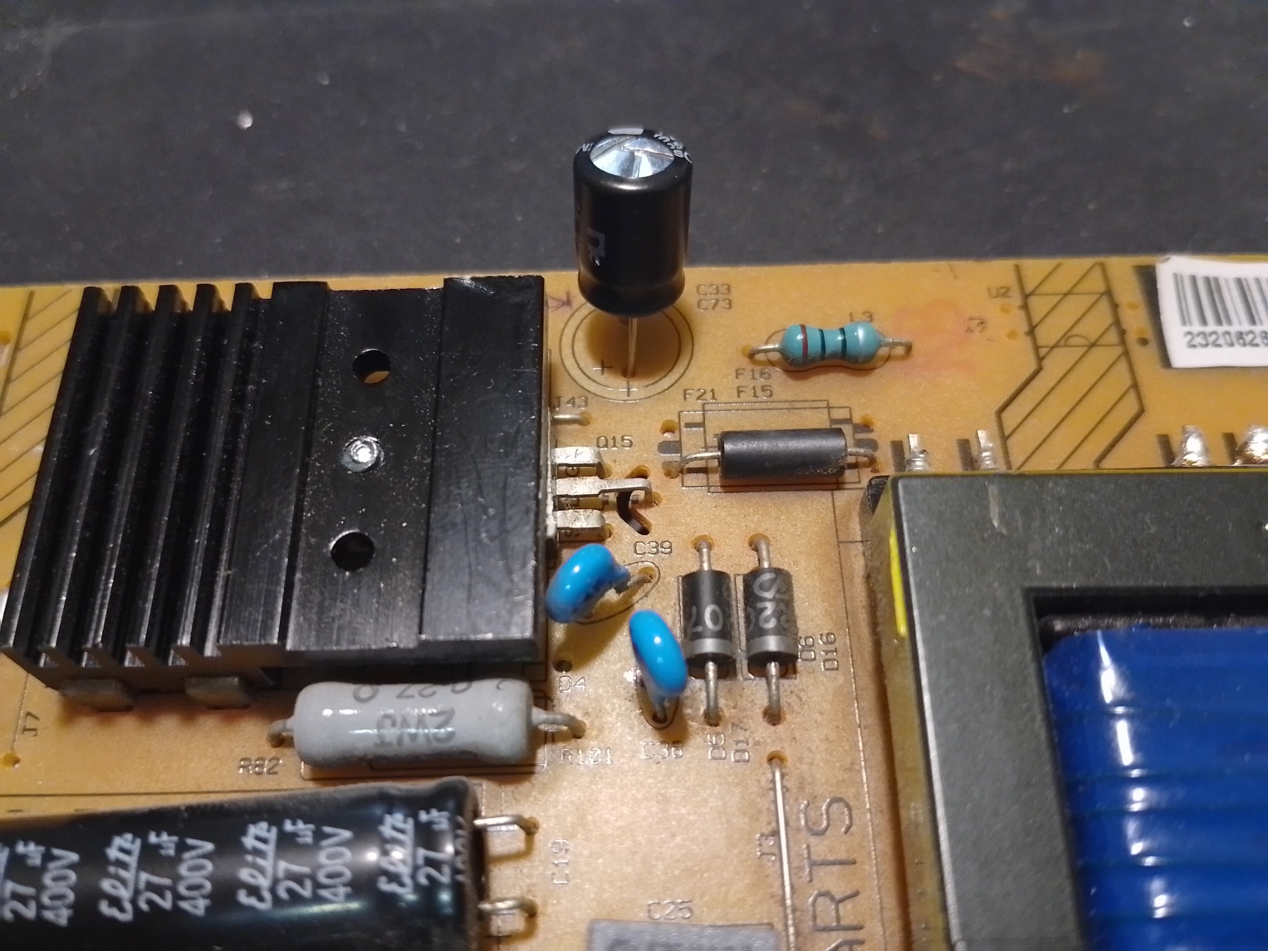

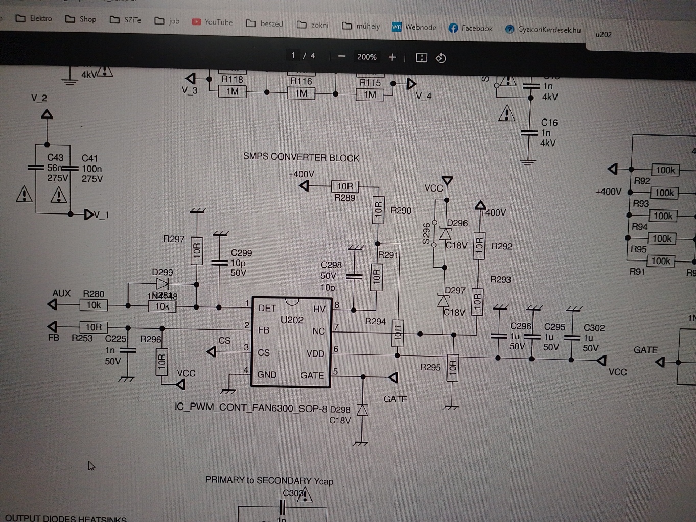

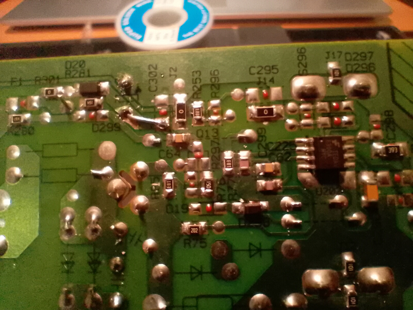

(#) Scoud hozzászólása Feb 14, 2024 /
https://elektrotanya.com/vestel_17ips71-r3_sch.pdf/download.html#dl
Technika LCD TV háttere kikapcsolgat. Elvileg U202 ez az IC lenne a hibás. Zárlatot okoz.
kapcsolási rajz szerint : IC_PWM_CONT_FAN6300_SOP-8
IC szerint : TEDAV 6300A M
Ez mi, és honnan lehet szerezni?
Segítségeteket köszönöm,
Scoud
(#) kadarist válasza Scoud hozzászólására (») Feb 14, 2024 /
Szia! Például innen is beszerezhető. De miből gondolod, hogy zárlat keletkezik és éppen a kontroller IC-től?

A FET-be belemegy 310 V és nem jön ki semmi. Ill. C33 elkón zárlat van. Sípol erőteljesen a műszer. Ilyenkor én haladok elfele a FET-től, vagy a konditól és leszedegem a gyanús alkatrészeket. Nem jól csinálom?
Ezt leszedtem és megszűnt a zárlat. Azért kérdeztem, hogy miez mert adatlap alapján még az is lehet, hogy leszedett IC lábai között zárlat legyen (mittudomén), merthogy leszedve is sípol.
Amikor nem működik a tévé, akkor a tápegység kimenetén se 12V, se 24 volt nincs? Az 5V készenléti feszültség azért meg van? Az az elkó (C33) nem púpos? A vele párhuzamos kis kerámiakondik jók (FAN IC 6-os láb)?
(#) Scoud válasza kadarist hozzászólására (») Feb 14, 2024 /
A FET után semmi.
Legelőször mértem 8 voltokat, de már az sincs.
C33, mérve is tökéletes (de előző is az volt és cseréje egy kis időre megoldotta a problémat, utána kikapcsolt a TV és standby sem volt).
