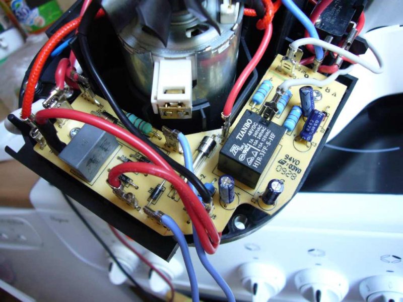

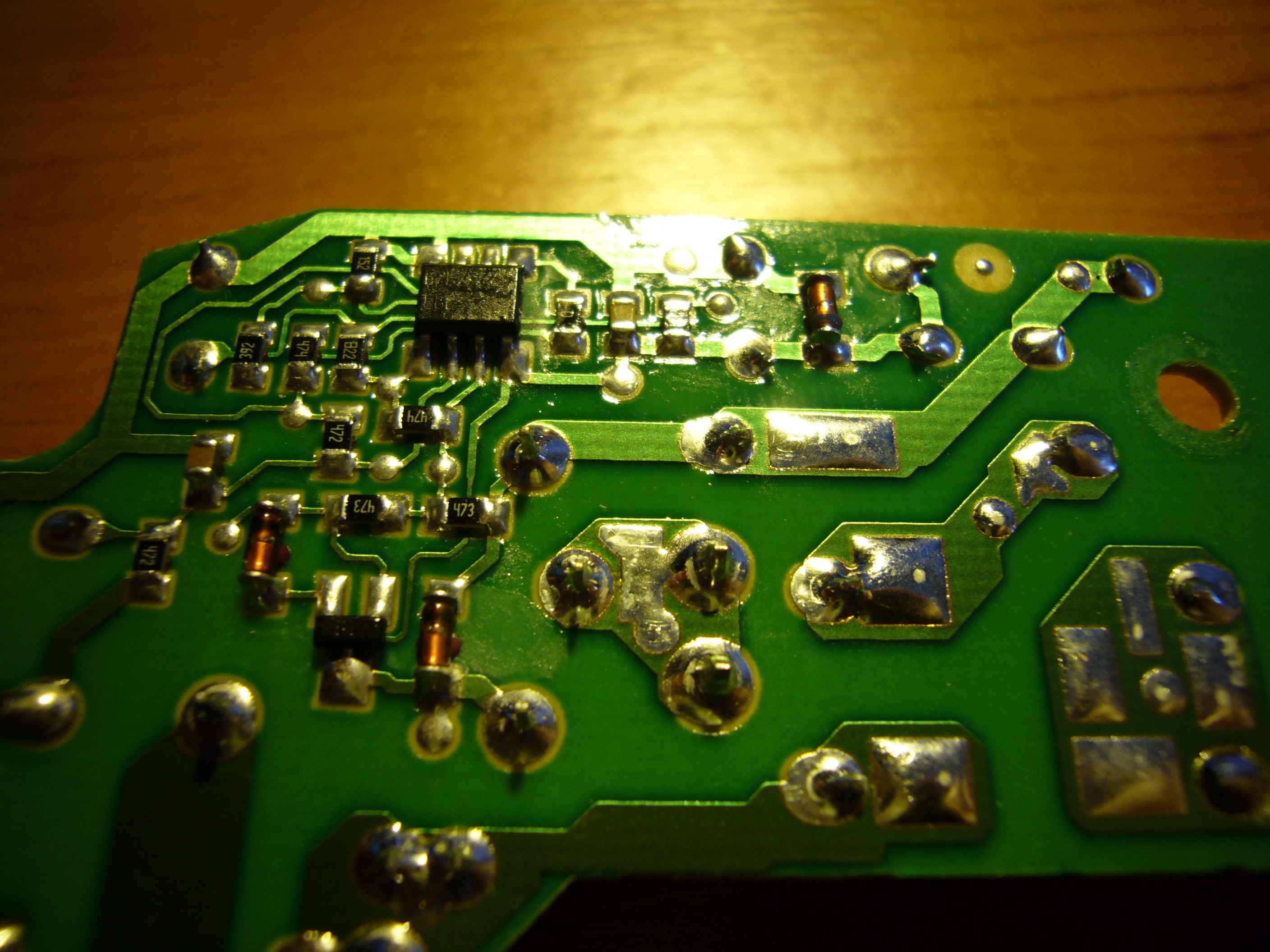

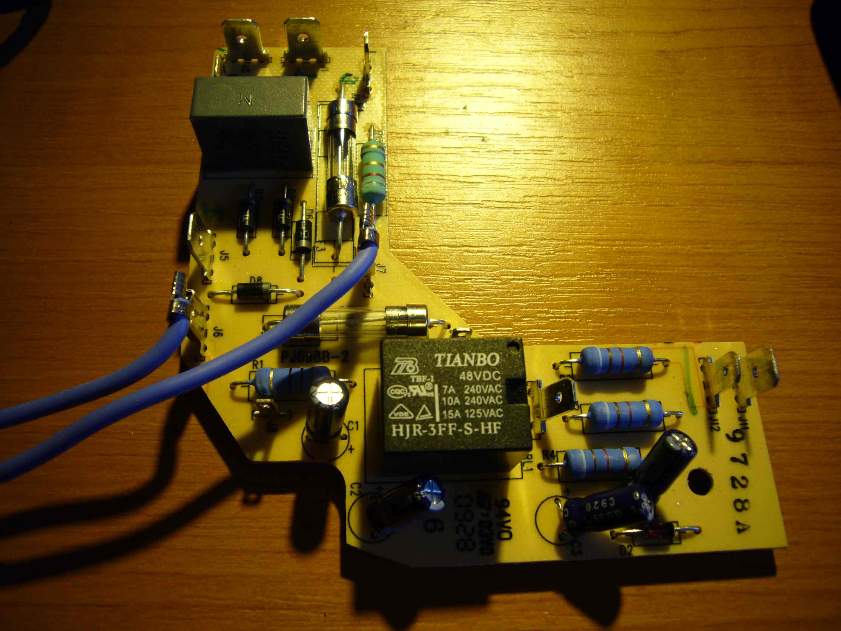

Van egy tefal actifym és az a baja, hogyha bekapcsolom nem melegíti fel a fűtőszálat (nem szakadt)
A vezérlése smd panelen van. Képet mellékeltem szerintetek mi lehet a probléma?
A készülék szinte új 1x lett volna használva ha működött volna...
Válaszokat előre is köszönöm!
Üdv Zolee

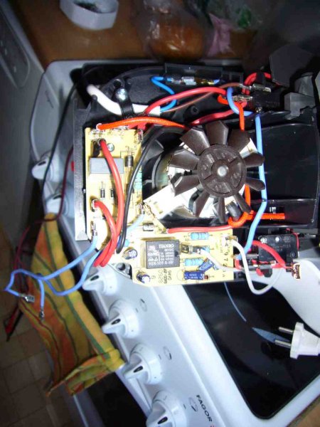

A két szürke vezeték a fűtőszálhoz megy van benn 2 termosztát 2 villanymotor 2 biztonsági kapcsoló
Minden működik rendesen csak a fűtőszál nem és nem láttam nyomát annak, hogy 1x is bekapcsolt volna.
(#) SzervízMacska válasza zolee84 hozzászólására (») Júl 1, 2010 /
Szia. Mi ez? Esetleg erről beszélgetünk? És hol az SMD vezérlő panel? Nem látom... Részletezhetnéd. Relé kapcsol, jók a kontaktusok? Kap vezérlést? Biztosítékot, passzív alkatrészeket kimérted? Amúgy mi értelme van egy ilyen méregdrága, vadiúj gépet barkácsolni? Egyszerűbb lenne gariban kicseréltetni - szerintem. Továbbá, ha már témát nyitsz, sokat lendítene az ügyön, ha legalább a címét precízen fogalmaznád meg.

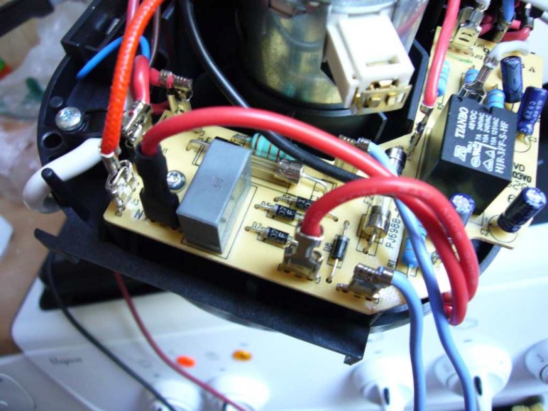

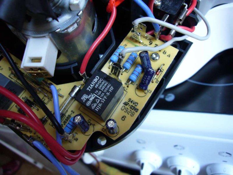

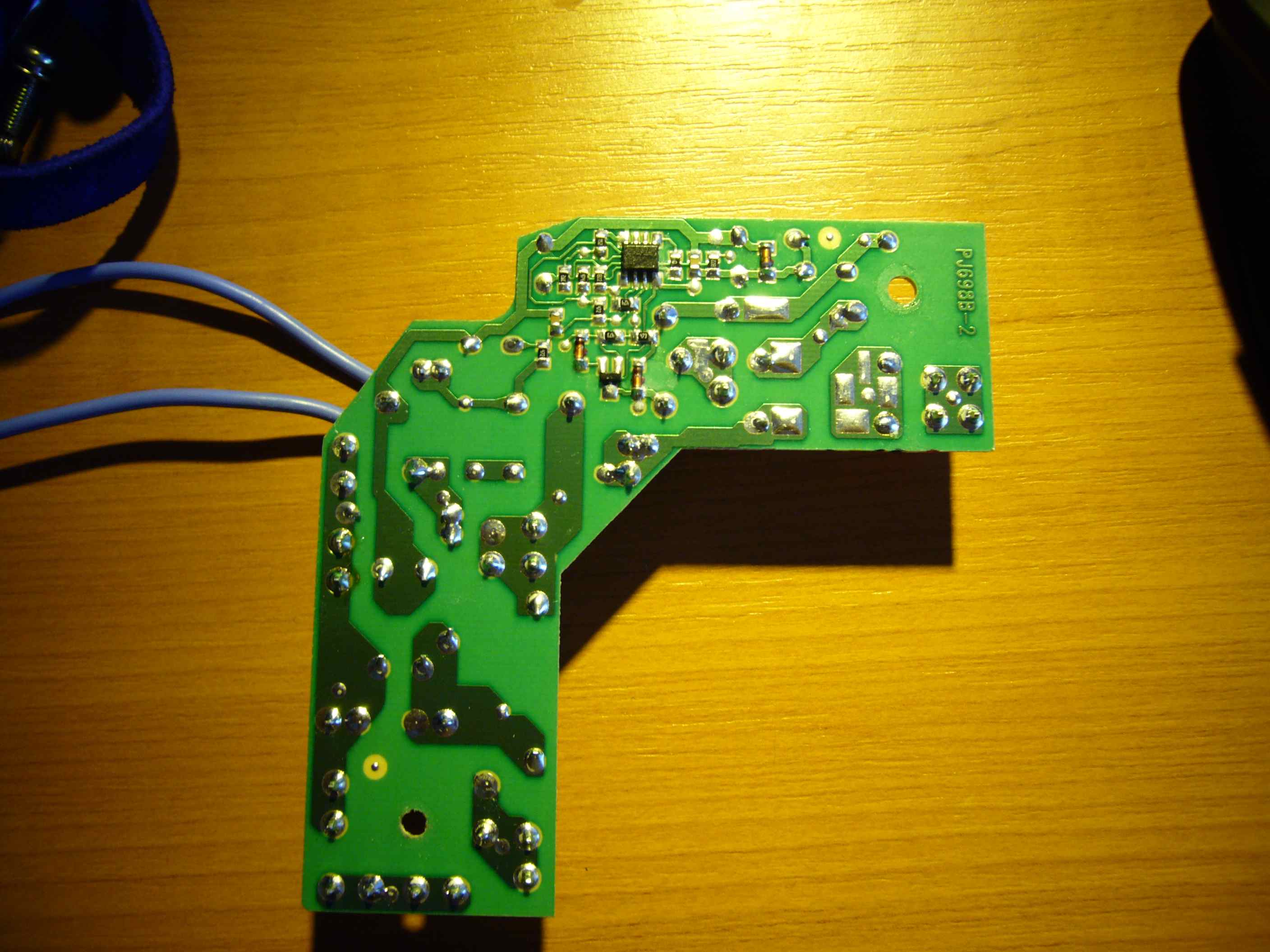

Raktam fel még képeket a nyákról.
(#) tiggersoft válasza zolee84 hozzászólására (») Júl 1, 2010 /
Ha jól látom akkor egy relé kapcsolja a fűtést...az kattan? Vagy már annak a vezérlése sem müködik?
(#) proba válasza zolee84 hozzászólására (») Júl 1, 2010 / 4
Mindenféle hőbiztik szoktak lenni az ilyen melegedős dolgokban. Termosztátok kapcsolnak rendesen? vezetékek rendesen meg vannak saruzva nem mozog/kontakt hibás egy sem? Ha a fontosabb dolgok működnek jöhetnek az SMD-k Mérd ki az összes kis üveg diódát hátha találsz egy zárlatos zenert. Ha ezzel végeztél jöhetnek a telj ellenállások hátha van közöttük szakadt.

Ellenállások teljesen jól működnek a vezetékek mindenhol jól vannak saruzva.
Termosztátot sajnos nem tudom hogyan kell kimérni és a relét sem, de viszont hallok két halk kattanást mikor kihúzom, valószínű a relék dolgoznak.
A fűtőszál teljesen jól működik már sikerült felizzítanom.
Ha valaki bejelölné nekem a képen, mit kellene kimérnem azt nagyon megköszönném!

Neked hogy sikerült szóra bírni a készüléket. Én arra gyanakszom, hogy valami rossz infót kap a vezérlés. Amikor bekapcsolom, egy pillanatra kap áramot a fűtőszál, aztán a két relé bekattan (meg én is), és csak hideg levegő jön. Lehúztam mindent egyesével:
145 C-os hőérzékelő - semmi változás
175 C-os hőérzékelő: be sem indult
"két szürke vezeték": nem mérhető fesz, csak az első pillanatban, és nem szakadt.
Huncutok a gyártók, mert a relét csak úgy tudom/nám kicserélni, ha a mütyür alkatrészeket is sikerül ki-vissza forrasztanom a cseszlovák pillanatforrasztómmal úgy, hogy nem sülnek meg, mint a hasábburgonya: mission impossible.
Egyszóval örülnék, ha beszélhetnénk.

Sikerült valakinek megcsinálni az actifry fűtését? Hasonló a gondom, megállt a készülék (abszolult semmit nem csinált, szervízben azt mondták leégett a motor), egy biztosíték és egy relé szállt el. Csere után megy a készülék de csak hideg levegőt kever. A fűtőszál kivezetésein 240V mérhető bekapcsolt állapotban. Van ötlet, hogy miért nem fűt akkor?
