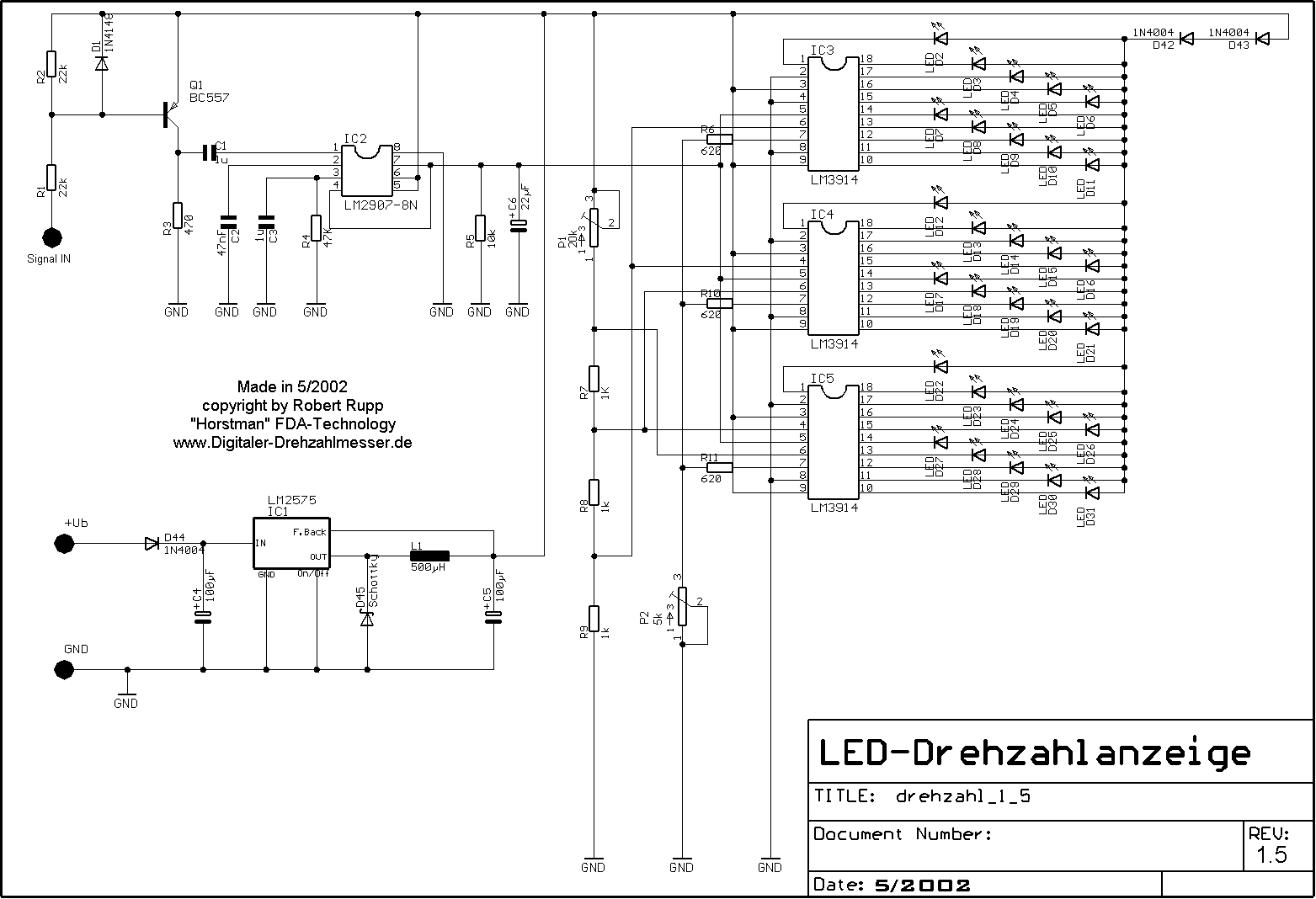

Szasztok!! Nekem is kellene egy 470uH-is tekercs de nem tudom hogy hány ampert kéne kibírnia!!Kapcsolási rajz alapján tudna segíteni valaki!! Meg én már rendeltem a niccomp-tól de már vagy 2 hónapja és még most se jött meg semmi!! Vissza is igazoltak! Szóval ha tud valaki valami mást az szóljon!!
nem kell bele
az egész stabilizátor részt cseréld ki egy 7805 re... ha nem 5 voltra stabilizál akkor jaítsatok ki.... ezek magyon ráálltak a NATIONAL SEMICONDUKTOR gyártmányú cuccokra LOLcsá
Hú basszus!! Én meg már megcsináltam a nyákot is!! És tudnál küldeni nyák rajzot is?
Vagy belehet ültetni a másik ic helyére is?
És az a tekercs mire szolgált az én kapcsolásomban?
(még kezdő szinten vagyok csak
ne parázz
teszel egy átkötésr a tekercs helyére... kieszed a D45 öt és a 7805 megfelelő lábati bekötöd a megfelelő helyre pont egyik láb fordíta an mint a 7805 (táp, test, kimenet 78xx bekötése) 1. luk a táp 2. lyuk a kimenet és a 3. lyuk a gnd ha ennyit megéri kókányolni .. nem kell új nyákot csinálni ezért.. mi van még ráírva a LM2575 re ?? 3,3 vagy 5 vagy 12 ??? az a cucc ott egy kapcsolóüzemű stabilizátor volt és a induktivitással stabilizált.... valszeg azért azt rakták bele, mert NATIONAL gyártotta, szerződésük lehet a gyártóknak velük...sztem csá
