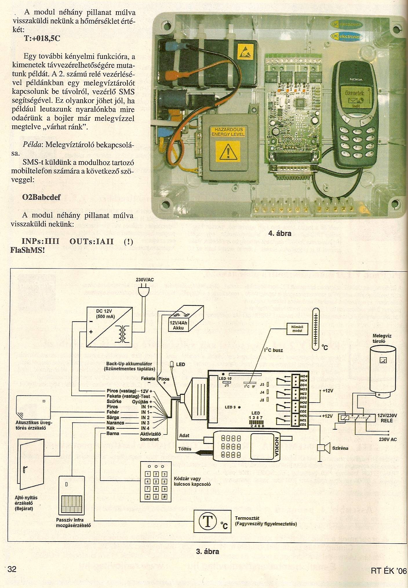

szeretnék egy olyan riasztot késziteni ami engem hiv ha megszolal ill én is tudom telefonon vezérelni valami ilyesmit: http://www.vatera.hu/item/view/index.php?cod=13868352 tudnátok segiteni rajzban vagy vmi 5letekkel? köszönettel:Zsiráfka
Hát a rádiótechnika vmelyik számában van benne, egy ilyen, ami 3310 (és az ehhez hasonlóakkal) működik. Ha érdekel megkeresem.
Szia balu nem tudom hogy rt.-s vagy nem ha tudod keresd meg légyszi
Hopp.. hát, hogy-hogy nem, de hibás a melléklet..
asszem javítva
Köszönöm a segitséget ez jo lenne de sajna nincs kapcsrajz de igy már tudom mit keressek

Megépitettem az egyik riasztot de nem komunikál a mobillal
Honnan tudod, hogy nem komunikál?
A mikrovezérlőbe a progit is bele raktad?
Beirtam a progit a pic-be a riaszto funkcio müködik csak a telo nem csinál semmit.
Gondolom, megfelelő mobilt használsz!
A kommunikációban gond lehet a Tx vonal magas feszültség szintje, azt pl. egy zénerrel 3 V-ra kell szabályozni.
Előbb is írhattad volna ezt az infót!
Egy hétig szívtam egy adatkábellel, mire rájöttem. De már müxik! :yes:

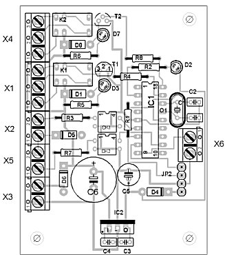

Csáo!Progit honnan lehet szerezni pl.: a dsh 003-hoz ,mert nem találtam
Ezt kérdezted privátban is...
Én sem látom a hivatkozott cseh lapon, csak egy linket találtam, hogy 250 koronáért megvehető...
Igen, köszi Azt már tudom de előtte még csinálnom kell egy pic programozót. Most azzal ütyködök, aztán jöhet a többi.
Helló megépítettem az itt látható riasztót csak segítség kéne hogy melyik kimenet mi? mert nem tudok cseh nyelven és annyira nem tudom az elnevezések jelentését. Előre is köszi
