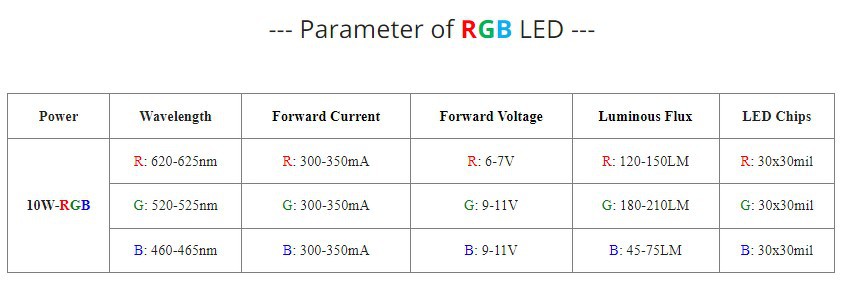

RGB LED áramgenerátoros meghatás PT4115-el. DE! Csak 1db áramgenerátort szeretnék használni, mert egyszerre csak egy szín világíthat, a LED-ek közös anódosak, és belül vannak összekötve. Ahogy látom, a PT GND-t kapcsolgat, tehát arra gondoltam, hogy 3db NFET-el kapcsolnám a SW kimeneti lábát. Kérdés, ebben az esetben is kell a 3 tekercs/dióda, no meg az NFET kaphat-e olyan rúgást, amitől nem működhet biztonságosan a kapcsolás?

Sok minden nem "tiszta": RGB LED 1 darab vagy sok? Azt ugye tudjuk, hogy a különféle színű LED-ek nem egyforma árammal/feszülttséggel meghajtva világítanak azonos fényerővel...ez neked nem számít?
(#) wbt válasza uniman hozzászólására (») Szept 6, 2022 /
1db tokban 3W/szín LED (3-3-3 sorban, 250mA/ sor). Közös anóddal. Felülre 1db áramgenerátor (PT4115), katódok kapcsolgatása (egyszerre csak egy világít!). A PT kimenete GND-t kapcsolgat a tekercsre, ezt gondoltam 3 NFET-tel kapcsolgatni. Kérdés, mit kaphat a FET, amikor a PT szabályoz. A tápfesz 20V.

A feszültség nem érdekes, mert áramgenerátor van (ezért kell a PT). Ugyan akkora áramra mind egyformán világít (már teljesítményre). ... egyszerre csak 1 fog menni a 3-ból, tehát az kapja a 250mA-t.
(#) wbt válasza nedudgi hozzászólására (») Szept 6, 2022 /
Nincs színkeverés, csak kapcsolgatás, az áramgenerátorok számát akarom csökkenteni, minek 3db... Aztán azt kapcsolom rá, amelyik kell épp. Csak hogy melyik ponton. Az SW kimenet vagy tekercs végpont vagy LED talppont.

Uniman-nak, nedudgi-nek igaza van (már megint ), emberi szemmel nézve ugyanakkora meghajtóáram mellett a különböző színű LED-eknek természetesen NEM egyforma a fényáramuk (fényerősségük): láthatósági görbe

Ezzel a PT4115-tel nem egyszerű az, amit szeretnél.
Ha három külön leded lenne, akkor esetleg P-csatornás fettel lehetne kapcsolni, de ugye közös anódos a leded. Így a kapcsoló áramkör mind kettő fele többé kevésbé lebegő ponton van, de relét nem szeretnél használni. Létezik félvezetős elektronikus relé, de azt nagyon drágának fogod találni. Például a HEstornál is kapható a G3VM61FR1.
Szerintem nem kellene elvetni a 3db PT használatát. A sönt és a tekercs lehet közös, de három szabadon futó dióda kelleni fog. Ebben a megoldásban a gyári ajánláshoz képest a tekercs és a led sorrendje felcserélődne, és a három led katódjaira külön külön kapcsolódik 1-1 PT, és 1-1 szabadonfutó dióda.

Egy forrás, három terhelés. Mindent meg lehet oldani bonyolultan. Igaz, ilyet nem csináltunk (antiktelefon, Uniman, Peter65 szerint se), de hajrá! Egy motorral is meg lehet hajtani három buszt, csak faragás és idő kérdése...
Amikor az áramgenerátor kimenetéről lekapcsolod a terhelést (LED-et), felfut a kimenet feszültsége a maximumra, a következő LED meg utoljára villan egyet a túláramtól.
Egyszer, utoljára fel fog villanni mind a három LED, ujjé, cserélheted őket, viszont megspóroltál két filléres áramgenerátor tápot.
