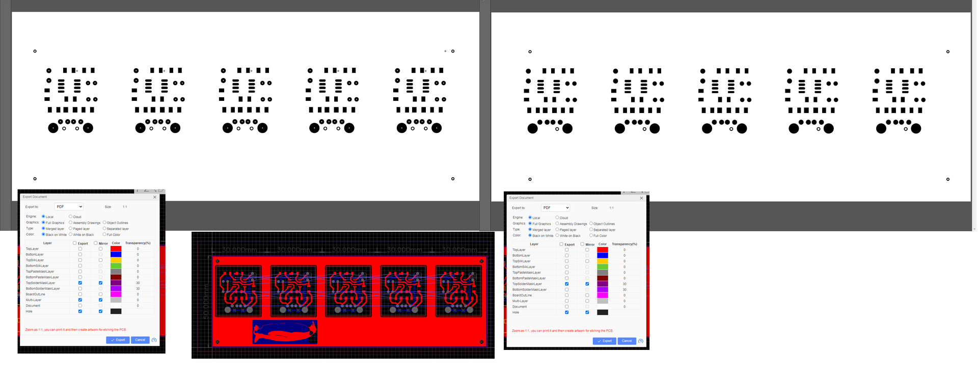

Fogok egy hole-t. Lerakom, exportálnám a rézhez vagy solder maskhoz a filet és hiába pipálom be a mirror opciót, minden tükröződik jól, kivéve a hole. Nem tudok ránjööni miért, pedig végre beraktá a mirror opociót, de így használhatatlan.
Így kell elképzelni. Tehát ha multilayer nélkül akarok holeokat tükrözni, akkor nem tükrözi.
Ami idegesítő, mert pl forrasztásgátló lakk szitához nem akarom, hogy a multilayer rajta legyen, mert akkor lakk kerül az összes furatba, de a pozícionáló lukakat meg akarom rajta legyenek. Látszik, hogy a 4 furat és az USB-k 2-2 mechanikai furata elcsúszik (kb pont egy furatnyival, de simán csak nem tükrözi, véletlenül esett pont a másik helyére és takarja ki a másik pad az egyiket). A hozzászólás módosítva: Máj 28, 2023
Nem használom ezt a programot, de csupán elvi alapon, a panelgyártásban általában a HOLE olyan átmenő furat, amiben nincs furatgalván. Ezért a tükrözésére nem látok semmilyen okot.
Talán e miatt kezeli a program is furcsán.
Nem az alkatrészt tükrözöd, hanem a vasalásos/ levilágítós módszerhez rossz irányban exportálja a PDF-et, mindkettőt felső nézetből, tehát a top layer az nem tükrözött a back layer pedig tükrözött. Ugye mindkét módszerhez 2 tükrözött kell.
Amíg rézhez csinálod, addig nem is érdekes, de amint forrasztásgátló lakkot kéne maszkolni, máris csak a hole és a solder mask layer kell. Igazából csak a solder mask layer kéne, de valami kell a pozícionáláshoz és adja magát, hogy a pozícionáló/ rögzítő furatokat. Tehát nem a nyákon tükrözöm, hanem a file exportnál. PDF-be és képbe is rosszul működik. Pl.:Bővebben: Link Minden beállítás azonos, csak a multilayer nincs bepipálva a jobboldalinál. A hozzászólás módosítva: Máj 28, 2023

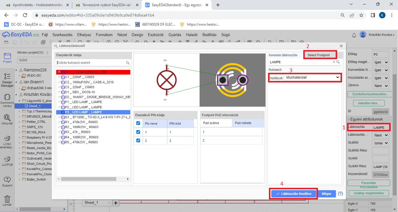

Terveztem symbolt, terveztem footprintet, de nem látom hol rendelem össze alkatrésznek.

De miért exportálsz? Gerber csinálj nekem eddig mindig jó volt. Ugyan úgy nyomtatható vasalásos technikához. Hozzáteszem a pdf nekem sose volt méret helyes, nem csak ebbe prg-be tapasztaltam A hozzászólás módosítva: Jún 2, 2023
Mert nekem specifikusan kellenek rétegek. De nyilván pdfbe is exportálhatom és külső programban tükrözöm, nem ez a lényeg, hanem az, hogy hibás a funkció és baromi idegesítő megjegyezni milyen kombinációkban jó és mi az amit tükrözetlenül kell exportálni és utána tükrözni.
Először meg kell rajzolnod az alkatrész jelét a kapcsolási rajzhoz, majd meg kell rajzolnod az alkatrész jelét a NYÁK tervezéshez. Mindkettőt elmented. Kapcsolási rajz tervezésénél a jobb oldali menüsávban van egy olyan oldalsáv, hogy "lábkiosztás" (nálam magyar a program), ott katt a lábkiosztás mezőbe, és a menüben ki fogod tudni keresni, ha minden igaz.
Köszönöm a választ, még szokni kell ezt a módszert.

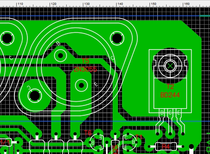

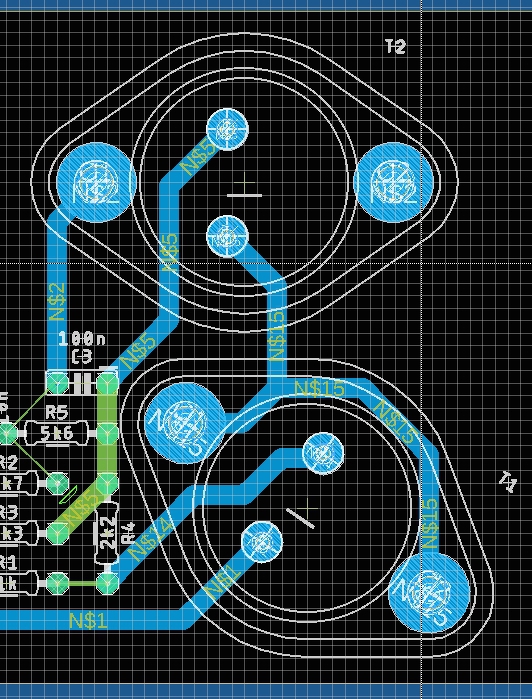

Teljesen egyedi és szubjektív vélemény (hiszen a működés szempontjából nem számít), de én szégyellném magam ha így nézne ki egy TO3 tokos alkatrész rajza bármelyik panelemen. Én ilyen TO3-at rajzoltam magamnak:

Itt is van lehető akármilyen makrót rajzolni, de nekem nem az volt az elsődleges. Pláne nem egy ilyen prototípus jellegű gyártásnál. De ha körül néznék a makrók között elképzelhető, hogy találtam volna szebbet is. Rengeteg van, mások által tervezett makrók is elérhetők.
