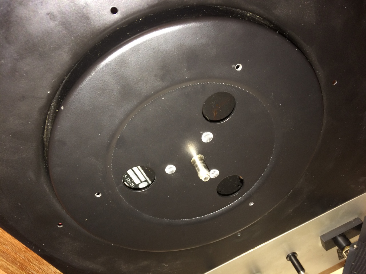

Van egy Tesla nzc 130 tipusú gépem. Nos a tűje jó, minden működik, kivéve a lemeztálca. A sebességálitassal vannak gondok. A legkisebb fokozaton és a legnagyobbon egyszerűen megáll a forgás. Középálláson meg olyan mintha lassított felvételbe játszana. Szóval lassú. A mechanika rendben van elvileg, bár nem tudom, nem értek hozzá de nem látok semmi hibát benne. Átnéztem a táp részét, ott van két kondi ami mintha kifolyt volna.. Ezeket mindenképp cserélni szeretném. (500uf, 35v) Milyen kondival helyettesíthetők? Ezek nem polaritás érzékeny dolgok ha jól sejtem. Köszi ha tudtok segíteni.
Abban ha jol tudom hálozati motor van azaz nem kondenzátor hiba. Vedd ki a tányért pucold meg a tengelyt meg a perselyét is majd finom olajjal kend meg és rakd vissza. Lehet, hogy a szijat is cserélni kell.

Ahogyan Massawa mester is írta, a tápkondenzátoroknak sok köze nincs a tányérforgatáshoz. Fenti linken árulnak "kopó" alkatrészeket is (bár nem feltétlenül kell innen venni). A két puffer kondenzátort bármelyik alkatrészboltban megkapod, olyan 50 HUF magasságában. Nem baj ha nagyobb. Igen, polaritás érzékeny, negatí oldalt szokás jelölni, csíkkal. Panelt nem rombold (szétégetés, fólia levállás, stb...) le, a csere közben.

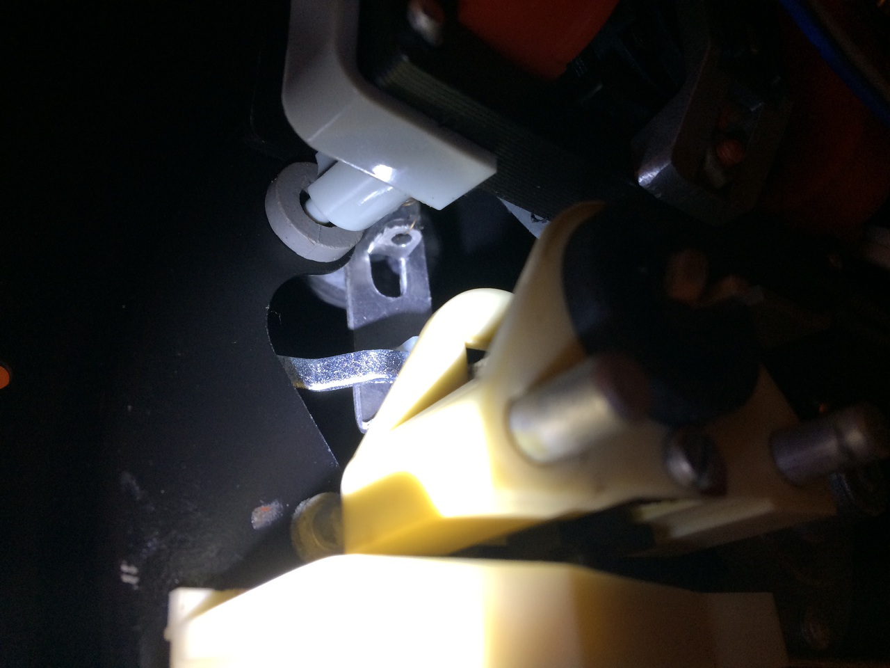

Köszönöm a válaszokat. Görgős hajtása van, szíj nincs benne. Ma lesz időm jobban szétszedni hátha sikerül megtudni mi baja, annyi a gond csak, hogy ezt teljesen szétkell kapni, nem férhető hozzá a tányér görgő része felülről. A kondikra visszatérve mindenképp hengerkondi kell hozzá? Vagy megteszi a sima eletrolit amiből van egy tonna itthon. Kerestem már mindenhol hozzá service manualt, de egy darab sincs. Úgytűnik nem sok embernek volt ilyen lemezjátszója.
Tányér finom forgatásával, felfelé húzva megtalálható az a pont, ahol levehető a tányér.
Ne szedd jobban szét, csak további hibákat csinálhatsz. Közlőkerék szokott megszorulni a tengelyén, vagy a gumi széle megkeményedett. Ezek tisztítása sokszor segít. Tányér belső peremét is tisztítsd meg alkohollal. A hozzászólás módosítva: Ápr 1, 2018
Hogyhogy ne férsz hozzá?. Le tudod venni a tányért? Ha igen, onnan látnod kéne.

A képeken látható a görgő és a tálca. Nem lehet levenni csak ha az egészet kiszerelem. Legalábbis én nem látok csavart rajta.
Oké, sikerült leszedni
köszönöm a tippet a finom forgatásról. Erre nem gondoltam. Na most akkor kipucolom és meglátjuk.
Nos igen, akkor ez görgő csere lesz. Addigis egykis sufni tuningal megoldottam a dolgot kis csepp pillanatragaszto korbe, befottes gumit rá ész működik is
van tippetek honnan lehet ilyen görgőt szerezni, vagy esélytelen?
Ez nem jó megoldás, tegyél egy csavar a görgőbe és fúrógéppel megforgatva csiszold finoman körbe. Szerintem jó lesz.

A megoldás működött. Megy vele szépen halkan. De közve raájöttem hogy a motorja is szar. Nagyon erölködve megy. Elősször arra gondoltam hogy bele faragodhatott a gumi ami levált a hengerről, és ezért megy akadozva. De nem. A motor két tekercse rendesen megkapja a feszt, 100-110v mindkettőn. Szóvan nem az eletronika szar. Valszeg elkophatott, vagy nemtudom. Szóval félrerakom, és keresgélek valami bontott ugyanilyen típusú motor után. Apropo a kondik működnek, leadják és felveszik a feszt, csak a külső burkolat adta meg magát. Kár érte pedig jó lett volna egykis nosztalgia :S van csomó lemezem hozzá. Köszi a segítséget.
