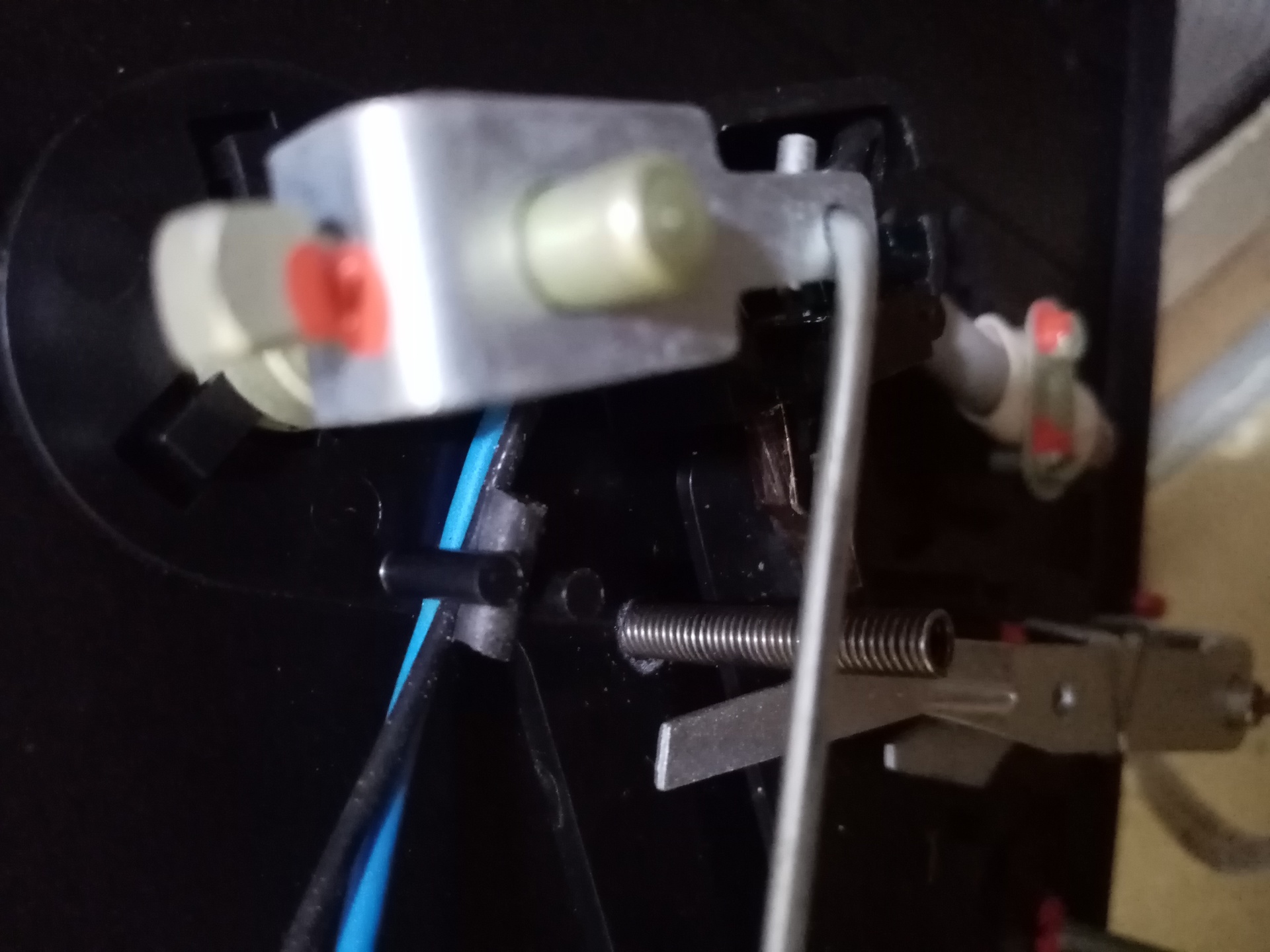

(#) CT-3 válasza Zobrilo hozzászólására (») Ápr 10, 2018 /
Szia.
A motor szerintem sem megy tönkre.Van 4 felfüggesztése,csapszegekkel,alatta gumialátét,ha nem barmolták össze,akkor az ezer évig jó.
En a lemeztányér belsejét átmosom ultrás vizzel,az leold minden koszt.
Megszoktam csiszolni nagyon finom smirgli papirral.Tapadás miatt.
A meghajtó gumikereket leveszem.
Zégergyürü,vagy egy egyszerü müanyag tartja a helyén.A tengelyen látod a rovátkát ahova passzol.
Alkohollal megtisztitom a tengelyt.
(legjobb a saját fözésü pálinka,de a számitógép képernyövédö is ugyanaz a hatásu-mármint a tisztitás
A gumifelület ha nem sérült,akkor megint pálszben-szappanos vizben-finoman csiszolva a legfinobabb csiszolópapirral,persze csak 1 metódus nem az összes egyszerre,eredményt hoz.
A legfontosabb,miután visszateszed a helyére,van egy rugó,ami mindezt a motor forgórészéhez húzza.
Vagy nincs alapból a helyén,vagy gyenge,ezért nem forgatja rendesen a tányért.
Bocs a sok dumáért,remélem segit.
üdv.

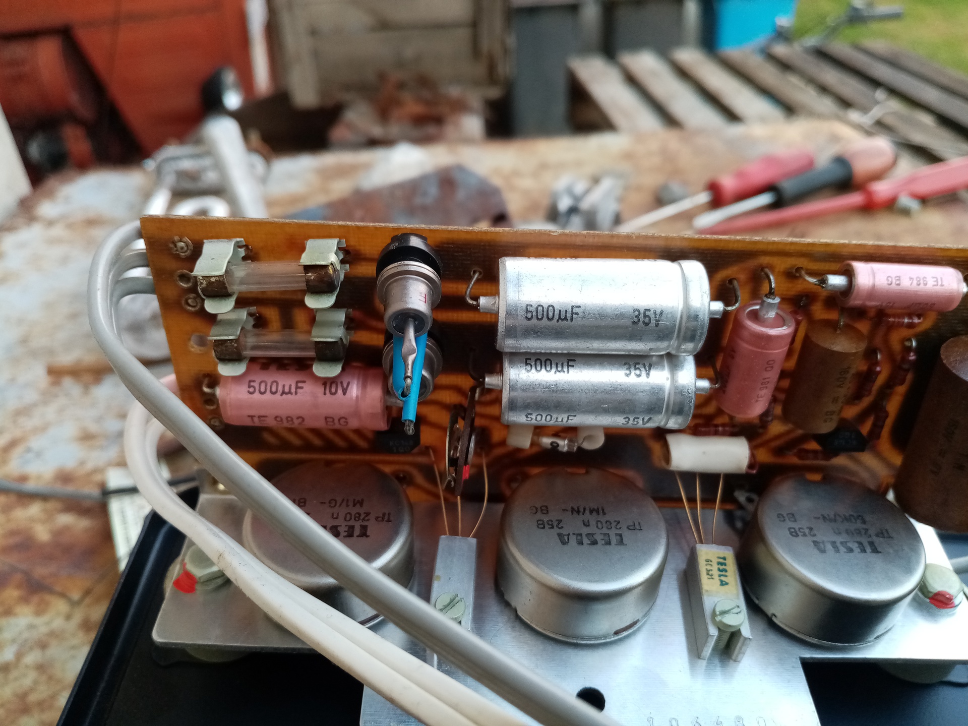

(#) Near hozzászólása Ápr 29, 2018 /
Sziasztok! Van egy tesla nzc 130 as betegem. Bemenetválasztás nem üzemel hiába váltok az iso statokkal. Semmi reakció. Mit érdemes átnézni? Kapcsoló gond lehet?

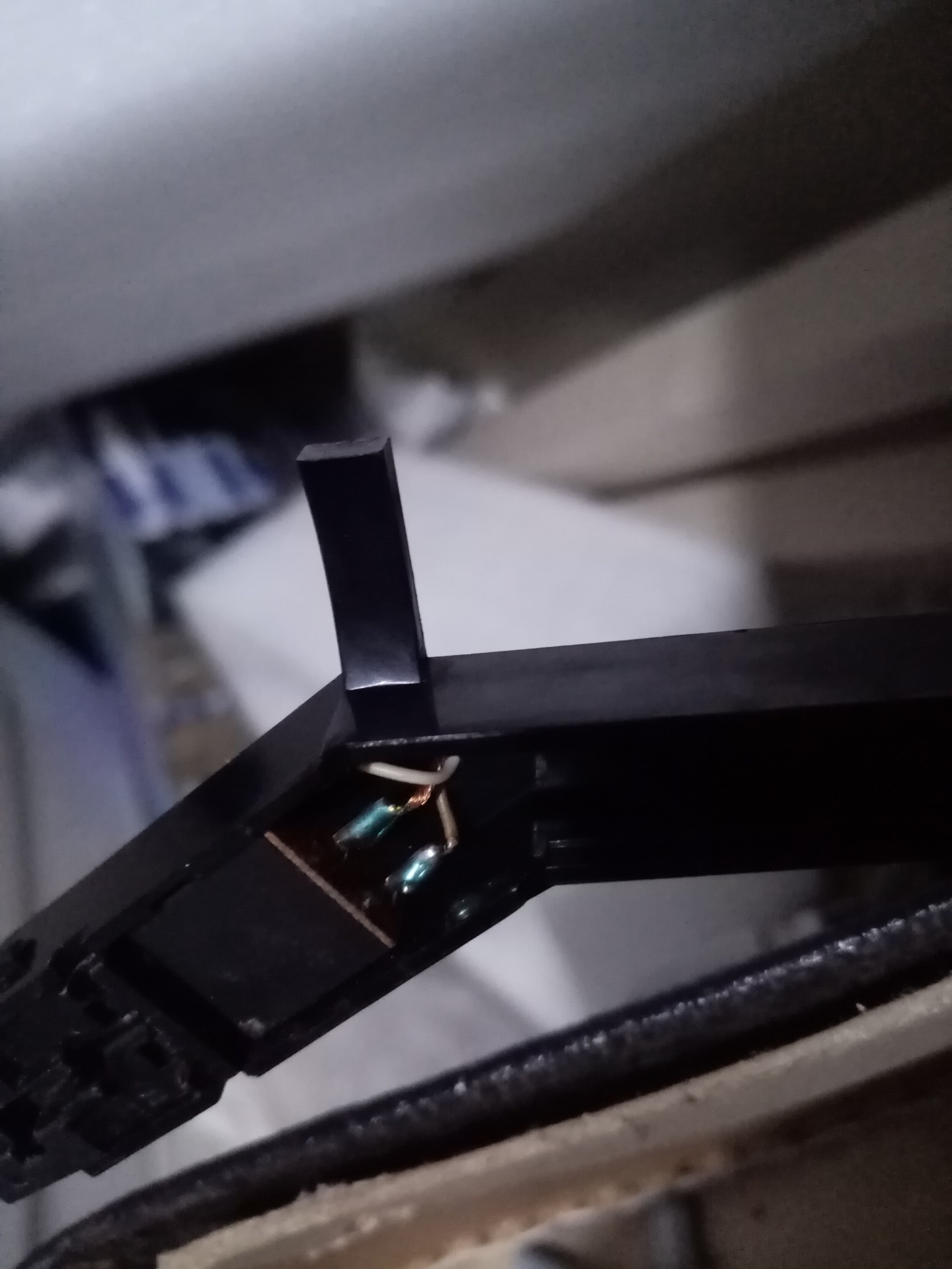

(#) BBetti hozzászólása Szept 13, 2018 /
Szeretnék egy kis segítséget kérni!
Hozzájutottam egy Tesla GZ-041-es lemezjátszóhoz, csak sajnos nem jó a tű ami benne van. Ebben szeretnék tanácsot kérni, hogy:
-milyen tűt kell vásárolnom hozzá?
-honnan tudom beszerezni a bele való tűt?
-ha már nem lehet hozzá szerezni tűt, akkor van-e más megoldás, pl. a hangszedő fej cseréje?
Milyen hangszedő fej kell ehhez?
Remélem tudtok segíteni ebben!
Előre is köszi!
