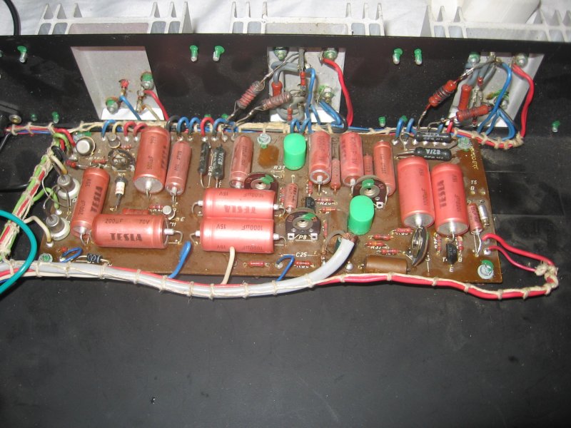

(#) McDeath hozzászólása Okt 20, 2009 /
van egy tesla nzc144 típusú lemezlejátszóm, ámde a mechanikája ki lett szerelve belőle. Ráraktam egy jack dugót a tű helyére és csak búgott a hangszóró, majd mikor nézem hogy mi van akkor egyszer csak elkezdett füstölni egyszerre 2 db ellenállás (képen bekarikázva) és elkezdett mégjobban búgni...
nem tudom hogy mi van vele szal segítség kéne hogy mit csináljak hogy még működjön?
légyszives segítsetek nekem
előre is köszönöm
(#) McDeath válasza McDeath hozzászólására (») Okt 20, 2009 /
ja a tranyótípusa lemaradt: x1 ad168
(#) kadarist válasza McDeath hozzászólására (») Okt 20, 2009 /
Szereld le a Jack-dugót. Akkor is búg és füstöl?
(#) McDeath válasza kadarist hozzászólására (») Okt 20, 2009 /
Igen sajnos akkor is búg és füstöl...még izzik is a tekerés az ellenállás körül...
Zárlatos lett a tranzisztor. Szereld ki, és csere. Ilyen AD típusokat mát nem kapsz üzletben, bontottal próbálkozz. Megpróbálhatsz szilíciumtranzisztort beépíteni helyette, például BD250-es típust, ez bírja a strapát, de akkor a mási tranyót is cseréld. Nézd meg a meghajtó tranzisztorokat is.
okés köszönöm majd jövő kedden (nov3.án) végrehajtom a suliban a cserét és majd visszazólok hogy mizujság
és köszönöm a segítséget

(#) McDeath hozzászólása Nov 3, 2009 /
Alejátszóhoz még nem sikerült nagyon hozzányúlnm szal 1 hét halasztás mert csak akkor lesz gyakorlatom...
ja és kapcsolási rajzot kékne cseréni...

(#) McDeath válasza Inhouse hozzászólására (») Jan 19, 2010 /
A lemezjátszóval annyit tudtam foglalkozni hogy kicseréltem benne egy ad162 germánium tranyót és megszólalt de viszont újra bezárlatosodott... szóval ott még van egy kis bibi... jövő héten megnézegetem az összes diódát félvezetőt stb... asztán majd még meglátjuk
üdv
(#) McDeath válasza McDeath hozzászólására (») Jan 25, 2010 /
üdv
Nem Tud valaki neán egy kapcsolást a végfokhoz mert az döglődik de rendesen 2 db tranyót lőtt el
kapcsolás nélkül meg elég nehéz hibát javítani úgy hogy mindent kiszedtem és megnézem hogy jó e... (minden jó de mégse megy.. ill megy egy darabig asztán hal meg.)
Valaki netán nem tudná belinkelni vagy elküldeni nekem?
tudom hogy létezik google de ott meg nem találtam semmit....
Köszönöm
Ja a típusszámot elfelejtettem leírni
tesla NZC 140
üdv
(#) McDeath válasza McDeath hozzászólására (») Márc 9, 2010 /
Végre készen és itthon van (tesla nzc140)
A hiba benne az volt hogy valaki belerakott egy plusz ellenállást és egy úttal elvágta a fóliát is. Ezért nem lehetett beállítani a tápfeszültséget, ezáltal a végtranzisztorok túl nagy feszültséget kaptak emiatt az egyik oldal megadta magát majd a táp tranzisztor is feladta. Cseréjüket követően és az ellenállás eltávolításával valamint a fólia helyreállításával a probléma megszűnt. A végerősítő beállítása közben véletlenül megcsúszott a mérőcsúcs és valamit rövidre zártam egy pillanatra és elszállt az az oldal amit mértem. Újabb végtranzisztor csere után már vigyázva beállítottam a megfelelő helyeken a megfelelő feszültségeket és meghallgattam. Jól szólt. Jött az elő-fok: mivel a megfelelő fezsültségeket képtelen voltam beállítani rajta komplett csere következett. Az "új" elő-fok potméterei kicsit zajosak voltak, amit kontakt-sprayvel orvosoltam. ezek után lepróbáltam az összes ki és bemenetet majd összekötöttem az elő- és a végfokot. Ezek után ráadtam egy kis zenét hogy meghallgassam végre hogy hogyan is szól
Tökéletes volt szóval jöhetett a kiegészítés: egy rossz dvd tápját beleépítettem a lejátszó üresen maradt közepébe(aljába) és a lejátszó tetejére(egykori mechanikát lecserélve) egy pc-cdrom került "házzal" (egy számítógép házból kialakítottam egy fedelet és egy tartót). Még fogok bele tenni egy kijelzőt és egy mp3 dekódert, egyesítve egy kezelőszervvel. No meg egy infra portot a távirányításért, már ha sikerül kivitelezni az infra dekódolást, mert a dvd távirányítóját gondoltam erre a célra. Ez majd még a jövő zenéje lesz.
