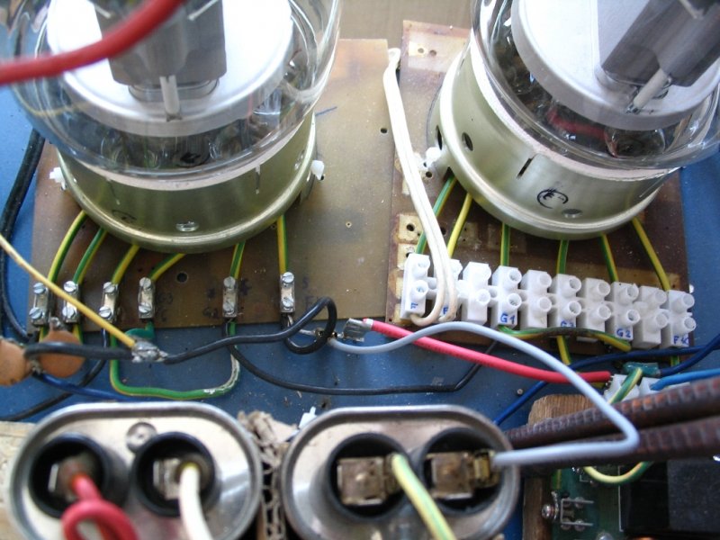

GU81-re ti hogy csináltatok csatlakozót a lábakra? Nektek nem robbantak az 1N4007-esek? (Olvastam hogy inkább 1N5408-ból kéne 20 és velük egyenként párhuzamban ellenállás és még úgy is felrobbant)
(#) _BiG_ válasza velkey hozzászólására (») Aug 15, 2011 /
Igen egyszerű csatlakozást csinálni, csak kicsit kreatívnak kell lenni.
Használt, rézfólia-maradéktól megtisztított , lehetőleg téglalap alakú nyáklap (én ezt használtam, nem pocsékoltam a tiszta bakelitlapjaimat erre), ami valamivel nagyobb, mint a cső. Erre vékony gyorskötözővel felerősíthető a cső, a csőfej oldalán levő nyílások segítenek. A csőlábakra lehet forrasztani drótot, amit az elején levő széles kivágáson ki lehet vezetni és sorkapocsba kötni. A csőlábak sorrendje is segít, szép párhuzamos vezetékezést lehet kialakítani. Lásd mellékelt képek. A csőfej bekötése a neten megvan.
A félvezető diódák el fognak durranni. Én is jó párat elpukkantottam. Ha az energia rossz hangolás miatt nem tud a szekunderen távozni, vagy túl erős a csatolás, elkerülhetetlen. De ebben alaposan "besegít" az is, hogy nagyfreki tud visszajutni a trafó felé, ezek a diódák azt nem bírják.
Ezért használtam párhuzamosan kötött, mágnestelenített magnetronokat - erről bővebben is értekeztem már itt is, keress rá. De váltóáramról is üzemel a VTTC.

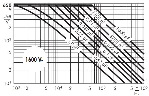

Találtam lomexben relatíve olcsón PP kondikat, amiből lehet DRSSTC-hez elég olcsó bankot csinálni.
220nF 1600VDC (650VAC), MKP10-es változat, 314 forint 1 darab. A 75nF 8kV-os bank 12 darabból kijön (egész pontosan 6 sor, 2 oszlop, 73nF 9,6kVDC), tehát összesen 3700 forint. Egyedüli gond az, hogy a frekvencia-feszültség karakterisztikája még ennek is elég meredek.
100kHz-en mindössze 50V effektív feszültséget ad meg az adatlap, ami rettentően alacsony. 6 kondi esetén ez 300V, tehát ennyit bír effektíve ez a bank 100kHz mellett. Eléggé furcsálltam is, hogy sok külföldi oldalon 2 szál 2kV/0,15µF-os fóliakondit használnak még a közepes méretű DRSSTC-khez is, szinte biztos, hogy azok a kondik is alul vannak méretezve effektív feszültséget illetően.
Hát itt majd a próba fog dönteni, hogy ezek a kondik beválnak-e DRSSTC-hez, mert ha csak melegszenek, az még teszteléshez elegendő, hosszú távra viszont veszélyes használni, évente le kellene cserélni a kondikat.
