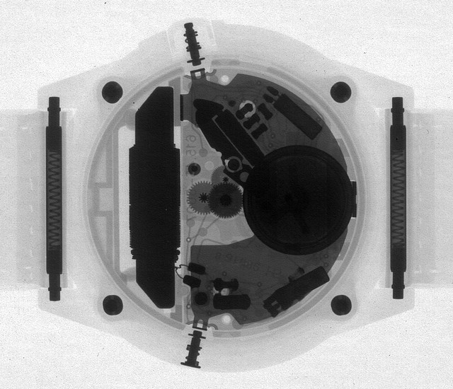

Miként lehetséges Tesla tekerccsel röntgensugarat kibocsájtó elektroncsőnek látszó tárgyat meghajtani?Valamelyik nap bukkantam erre az érdekes projectre,ha megtalálom az oldalt,be is linkelem.Igazából csak pár képen láttam,egy külföldi fórumon.
(#) belganarancs hozzászólása Jan 28, 2009 /
Hamarabb megtaláltam,mint gondoltam íme a link:http://c4r0.skrzynka.org/_hv/index.php?page=hv/sstc
Pár ösztönző kép a témához.A képek 50kv 1mA táppal készültek.
(#) Collector válasza belganarancs hozzászólására (») Jan 29, 2009 /
Legutóbbi tesztem során 3R/h-t mértem 60kV-on (áramot nem tudom). De itt a szórt visszavert röntgen akkora volt, hogy olyan helyen is lehetett mérni, ahol elvileg teljesen árnyékolt volt a hely.
Ezért lebeszéllek arról, hogy elkezdj több tíz kV-ot vákumcsövekre kötözgetni. Főleg azért, mert az oldal is azt sugallja, hogy ez teljesen biztonságos, és mindenféle védelem és műszer nélkül sem lesz probléma. Hát nem így van.

Arra gondoltam,mivel a röntgenkép elkészítéséig-úgy tudom van egy megvilágítási idő,hogy időzítvel,árnyékolással és a megvilágítás idejére a terület elhagyásával ki lehetne küszöbölni a veszélyt.Nyílván nem a röntgen sugarak fényében vacsoráznék.Bár most,hogy eszembe jutott..
(#) akika válasza belganarancs hozzászólására (») Jan 29, 2009 /
Én mikor a röntgencsövemet / egy GP-5 nagyfesztriódát/ teljes teljesítményen járattam , természetesen röntgen üzemmódban 120kV-on még 4 betonfalon túl is sípolt a geiger... A cső mellett 150 R/órát mértem
Tehát ezt biztonságosnak nem igazán érdemes nevezni, inkább csak elfogadható kockázatról lehet beszélni.
