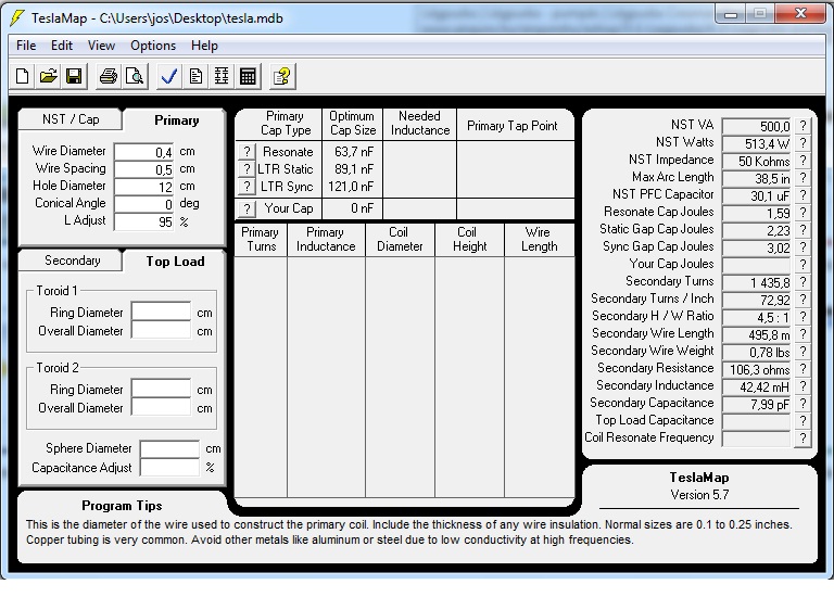

Kicsit megakadtam, így segítséget szeretnék kérni. Készítek egy 500W-os teslát, 5kV/100mA-os NST-ből. Kiszámoltam már az NST impedanciáját, ez kijött 50kohm-ra. Majd számoltam egy elsődleges rezonancia kapacitást, amit ha jól tudok nem szabad alkalmazni, mert begerjed vele az NST. Ez kijött 63,7nF-ra. Optimális kapacitásnak statikushoz 103nF, forgó szikraközhöz pedig 121nF jött ki. Majd találtam még olyat hogy pfc fázisjavító kondi. ( nem tudom hogy mekkora szerepe lenne, illetve kell-e ) De ezt is kiszámoltam 37,6nF-ra. Viszont a thompson képlettel is kijött a 63,7 nF. Nem tudom hogy jól számoltam e. A primer felől érdeklődnék, hogy melyik kialakítás lenne jó, ekkora teljesítményre, hogyan tudnám ezt kiszámolni ( hosszát, induktivitását ). Meg lenne még egy olyan problémám, hogy adott egy vezeték keresztmetszet a szekunderhez, példának vegyük 0,25nek. 1000 menetet tekerek az kb 25cm magas lenne.( Kell e nagyobb? illetve elég e a 25 cm? bár én kevesellem ) Hogyan lehetne ezt módosítani, hogy a szekunder magasságát növeljem a vezeték keresztmetszet megtartása mellett? Nagy gond az, ha például 2000 menet lesz? Mennyire irányadóak a szekuder arányok? Értem ezalatt a pl.: 1:4hez? Hirtelen ennyit kérdeznék, de valószínű hogy elakadok még. A segítséget előre is köszönöm!
Számolgattam kicsit a TeslaMap nevű programmal. Ezek jöttek ki. Aki lát benne bibit kérem segítsen a javításában. Köszönöm

Segítséget kérnék a primer tekercs számításához. Próbáltam már a winteslát is, teslamapot is. Nem hajlandó megmondani nekem a primer menetszámot. De ez nem is olyan nagy gond, ha valaki leírná nekem, hogyan is megy ennek a kiszámítása. Mi határozza meg a primer menetszámot? És azt hogyan lehet kiszámolni? Köszönöm előre is
A primer menetszámot jópár dolog határozza meg ( helikális vagy spirális a primered, milyen vastag vezetékből tekered a primert, mekkora a primer kondid). A deepfriedneon-on vannak jó számoló programok, azzal ki tudod számolni. A szekunder frekvenciára kell hangolnod a primer rezgőkört (ami egy párhuzamos LC rezgőkör).
