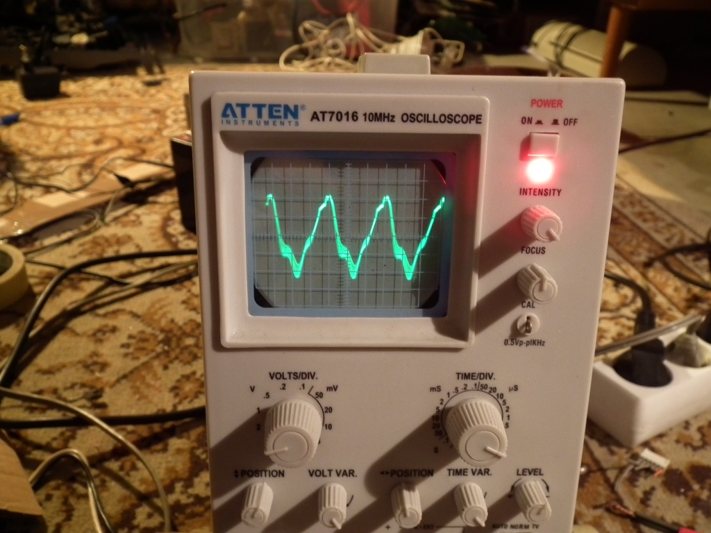

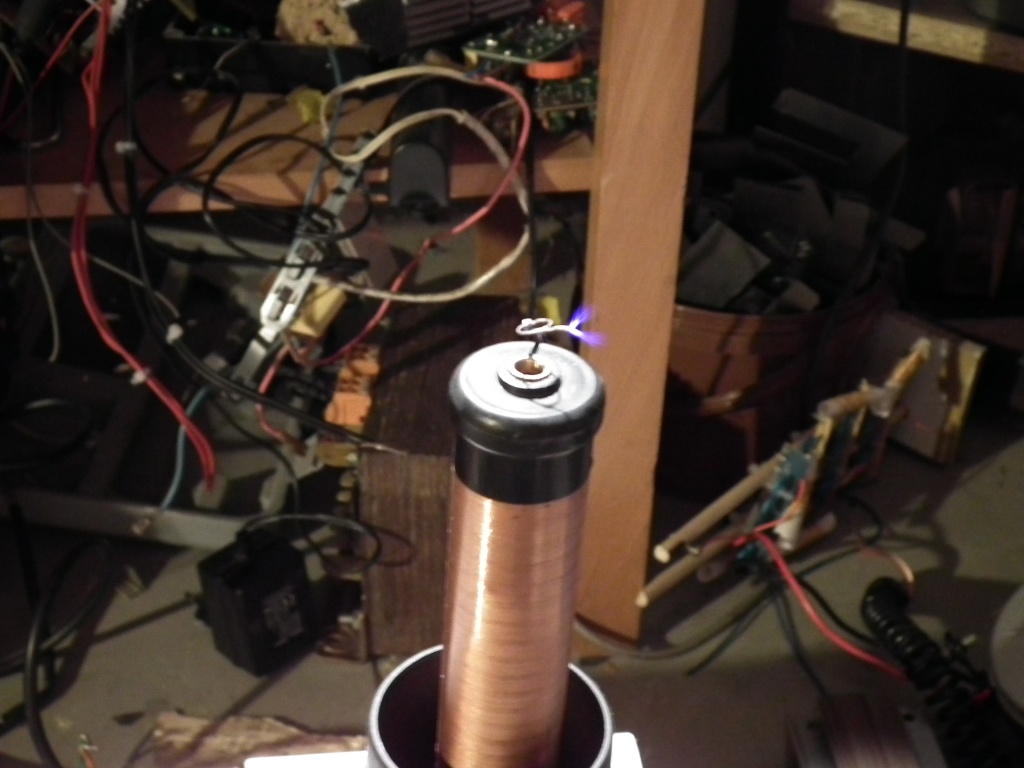

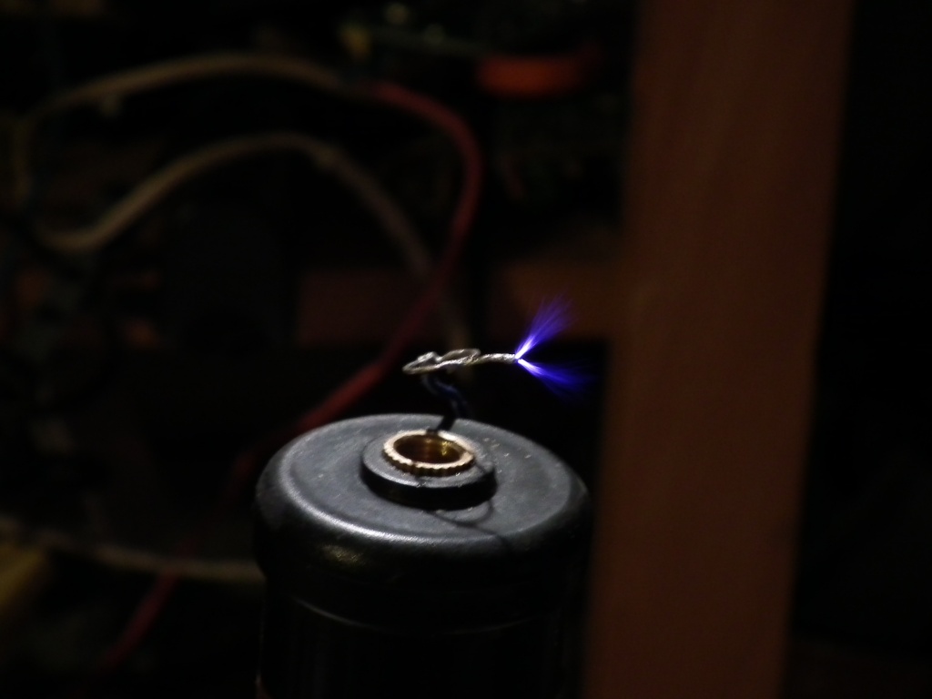

Nos, nekiálltam csöves teslámhoz. A következő módosításokat végeztem el.
Új primer (23 menet alul), és visszacsatolás(15menet felül), és 7cm-s csövön. Új fűtés trafó 24V/400mA Új cső Sikerült lejjebb vinnem a frekit. Kb 1,3MHz szekunder nélkül. Eredmény: kb 1cm-s szikra Innentől már csak megfelelő szekundert kell készítenem, és emelnem a tápfeszt. Néhány kép is jön.
