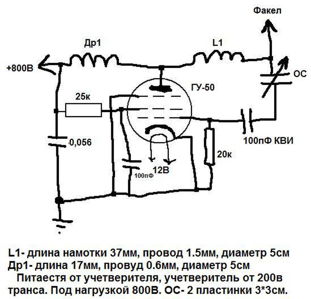

Szeretnék építeni egy egyszerű tesla tekercset, nem akarok hű de nagy szikrákat csak gázok gerjesztéséhez kell.
Találtam egyet ezen az oldalon. Találkozott már valaki vele mi a véleményetek róla?
Mennyire gond ha kismértékben eltérek a csévetest és a huzal vastagsággal. Csak 48 as műcsövet találtam és 1.4 es zománchuzalt tudtam szerezni.
Tesla tekercs
(#) ferci válasza Beela07 hozzászólására (») Nov 15, 2016 /
Nem gondolod, hogy a 800 voltos tápfesz és a vele járó gondok elsőre nagy falat lenne?
Nem párszáz voltos, gönc kondenzátorok kellenek bele.
Találsz itt a rajzok között sokkal kisebb feszültséggel működőt is.
(#) Beela07 válasza ferci hozzászólására (») Nov 15, 2016 /
Az egyszerűsége miatt választottam, gondoltam meghajtom 700 voltról vagy esetleg MOT-rol.
De ha tudsz valami hasonló jobbat vagy beváltat ajánlani az is érdekel.
A rezgőköri kondi nem piskóta...ott nem 700 volt van. Írtam, hogy nézz körbe a rajzok között és válassz onnan egyszerűbbet.
Jobbra fent pici "v" alak és csak képek keresése.. utána pedig olvasd a tapasztalatokat.
