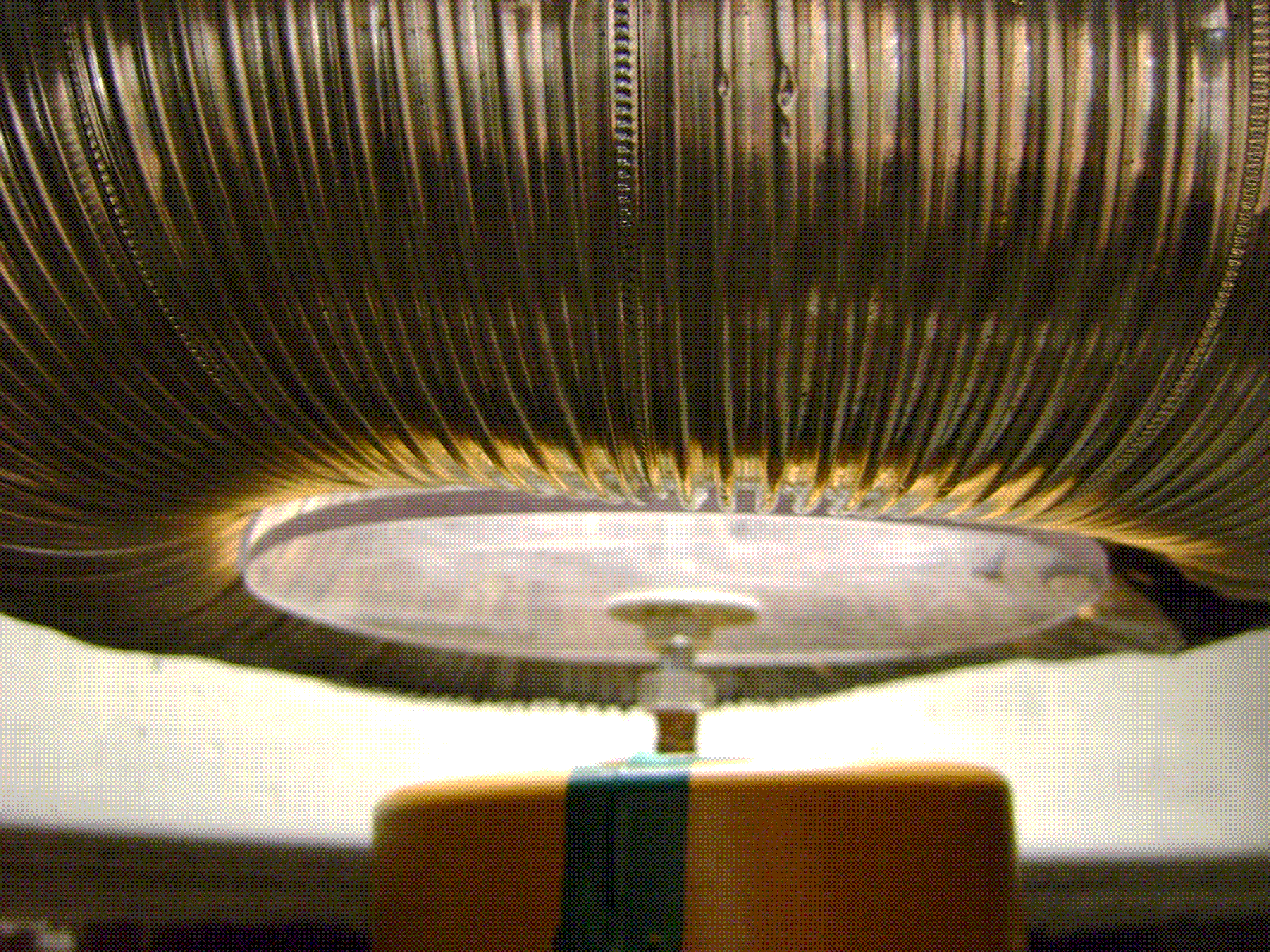

Megtekertem az új szekundert 0,2 mm-es huzalból 40 cm hosszon 110 mm-es csőre. De nem akar szikrázni a prímerköri szikraköz pattog ahogy kell, de a toruszon semmi szikra. Köszi a segítséget tekercs induktivitása: 109 mH ellenállása 466 ohm (multiméterrel mérve 320 ohm) tekercs kapacitása: 7,45 pF rezonancia frekvencia torusz nélkül 176 KHz ezen kívül 6 menetes prímert használok
a toruszt egy menetes szárral rögzítettem nem tudom, hogy ez számít-e bármit is, illetve a prímeren sajnos van két toldás is. először a földelésre gyanakodtam de az jónak tűnik
az előző felépítés is hasonló volt csak ott 4 menetes volt a prímer viszont a felületi szikrák kiégették a szekunder tekercs több pontját ezért tekertem újat
A fontosakat még lehagytad. Primer induktivitás? Primer kapacitás? Meghajtás? Rezonancia frekvencia toroiddal együtt kellene, mivel gondolom nem szabad tekercsvéggel használod.
A toroid alól szedd ki a vas tárgyakat. Tapasztalatból mondom, hogy nagyobb tekercseknél egy kis vasrúd teljesen hazavágja a hatásfokot. Egy fotót készíts még a primer-szekunder csatolásról.

meghajtás 6KV 25 mA-es neon trafó de szabályozható toroid trafóval vezérlem prímerköri kondi 10,47 nF a toroid 1m hosszú 10 cm átmérőjű, tekinthetem hengernek? a többi adatot sajnos nem tudom
Az a tetőkapacitás ide nagyon nagy! Szedd le a winteslát, és ki tudod számolni a toroid kapacitását is. A két oldali frekvencia, ha nem egyezik, soha nem fog szikrát produkálni. A primert rakd közelebb a szekunderhez, de az lenne a legjobb, ha helikálisan (rugó) alakítanád ki, ilyen kis teljesítménynél ez teljesen megfelel, az biztosítja a legjobb csatolást. Spirális akkor kell, ha a korona akkora, hogy leérhet a primerhez. A PVC csövet szedd ki a szekunder és primer közül, nincs rá szükség (kivéve ha arra tekered a primert). Ha helikálisan tekered fel, a primer legalább 5-6 centire legyen mindenhol a szekundertől. Ha ez megvan, jöhet az, hogy kiszámolod a frekvenciákat rendesen, és a szekunder, vagy primer oldalt kicsit igazítgatod.
Ja de várjunk csak. A szekundered alja pontosan hol is van? Mert ha jól látom a primer felett 15 centivel.. hát ez így az ég világon semmit sem fog csinálni, mivel a csatolás négyzetesen függ a távolságtól.. szóval legeslőnek ezt kéne orvosolni.
a szekunder alja a zöld szigetelő szalagnál van, azért kezdtem eleve magasabbról tekerni mert az előző szekundernél felületi szikrák voltak
De az azért volt, mert betekerted celluxszal, meg nem tudom mivel. Rakd csak le, a primerrel egy szinten legyen. Ha vannak, ha nincsenek felületi szikrák, ennyire távol nem is látja egymást a két tekercs gyakorlatilag.

az előző szekunderem esetében(amelynél felületi szikrák voltak) megtalálta egymást a két tekercs vagyis a rezonancia frekit? ha igen akkor nem értem, hogy az új szekunder miért nem csinál semmit,pedig elvileg ugyanolyan tulajdonságokkal rendelkezik
mindenesetre kipróbálom amiket leírtál köszi |
