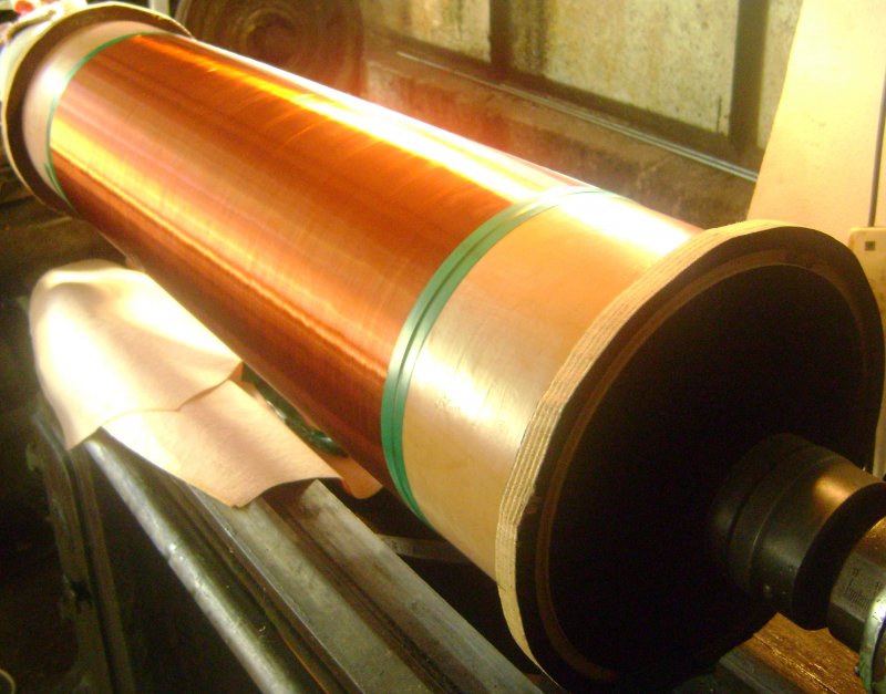

Végtelenített 'zsák', azaz olyan fólia kell, aminek az oldalai össze vannak hegesztve, de nincs alja. Abból több réteg, alufóliából szintén több réteg, hegesztőkábeles kivezetés. A régebbi weblapomon van róla leírás, itt is van: Bővebben: Link

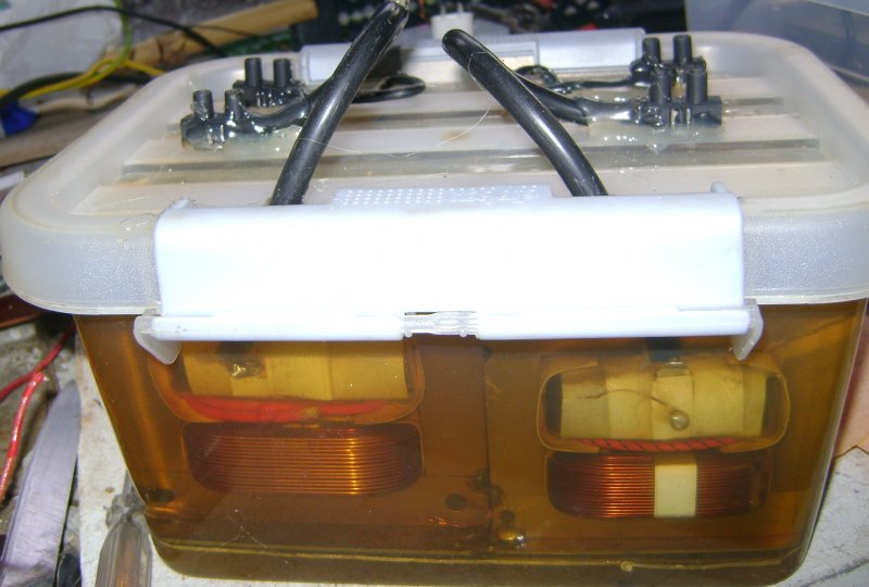

Ezt is mindenképp gyantával kend le szerintem. 2 trafóval megy majd? A vasmagok kontaktját forrasztással is biztosítottad?

4 trafóval fog menni pár nap múlva elkészül a másik két trafó is.
