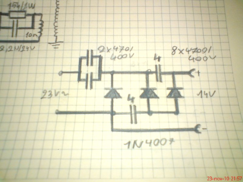

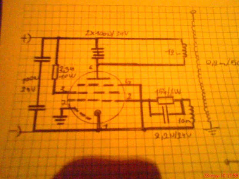

(#) nikolatesla hozzászólása Nov 23, 2010 /
Mai nap csináltam egy kapcsolást ami 230v-os hálózati feszről megy elvileg!
Azt szeretném,hogy nézzétek már át,hogy van-e hiba valahol!
A cső benne egy GU50. Tekercs adatok: L1:10 menet/L2: 12menet/L3:500 menet.
Maga a tekercs és a cső kb 1kV-ot kap.
"915" maga a meghajtás.
"913" az meg a táp(sokszorozó)

(#) _BiG_ válasza nikolatesla hozzászólására (») Nov 24, 2010 /
Szervusz!
Van hiba.
A kaszkádkapcsolás így rossz, a középső diódát meg kell fordítani.
A kondenzátorok feszültségtűrése a rajzon kicsi.
A rajtuk megjelenő feszültség ugyanis a hálózati csúcsfeszültség kétszerese: 650V. Javallott 1000V-os kondenzátorok használata, vagy kisebbek sorbakötése, persze megfelelően duplázva-triplázva stb, hogy a szükséges kapacitás ne csökkenjen.
Az egyes kondenzátorok kapacitása a terhelőáramtól függ: C = (34 * I * (k+2)) / Ube-csúcs. A k tényező a kétszerező fokozatok száma. A te esetedben k=3.
Az I áram a csőtípus maximális anódárama lesz, illetve, ha a pentódás kapcsoláshoz ragaszkodsz, akkor a segédrács-áramot is add hozzá. Az Ube-csúcs = 325V.
Javaslom, amint már lejjebb nemrég mondtam, bár lehet, hogy nem neked, hogy a vcs tekercset kösd a cső vezérlőrácsára és ne az RC tagot. Nagyobb szikrát ad.
A másik jótanács, bár nem kötelező: a csövet ne pentódának kösd be, hanem triódának. Azaz a vezérlő- és a segédrácsot kösd össze, és így kösd rá a vcs tekercset. Kisebb belső ellenállást kapsz és a segédrács-ellenállást is megspórolod.
A másik, hogy több menetet csinálj a primer tekercsre és megcsapolásokat alakíts ki. Ugyanis nem árt a hatásfoknak, sőt használ, ha a tank-kör impedanciája közelít a cső belső ellenállásához. A nagyobb menetszámú tekercs (és az azonos frekvenciához kisebb kondenzátor kell) nagyobb rezgőköri impedanciát ad és a csövet terhelő áramot is csökkenti.
Nem beszélve arról, hogy a hangolást is segíti, ha a leágazásokat is tudod használni.
Ha jól láttam, 2 db 100nF-os kondit használsz a tank-körben. Szerintem nagyon sok lesz. Azon a frekvencián, amit egy 500 menetes szekunderrel elérsz (többszáz kHz, a tetőkapacitástól is függ), 1-2nF elég lesz. Még az is lehet, hogy pár száz pF-nál kötsz ki.
Ide mindenképpen jó minőségű csillám, vagy kerámia kondenzátort tegyél, vagy ha van nagyfeszültségű légforgód, akkor azt és akkor még szabályozhatod is.
(#) Hodinka válasza _BiG_ hozzászólására (») Nov 24, 2010 /
„Javaslom, amint már lejjebb nemrég mondtam, bár lehet, hogy nem neked, hogy a vcs tekercset kösd a cső vezérlőrácsára és ne az RC tagot. Nagyobb szikrát ad.
A másik jótanács, bár nem kötelező: a csövet ne pentódának kösd be, hanem triódának. Azaz a vezérlő- és a segédrácsot kösd össze, és így kösd rá a vcs tekercset. Kisebb belső ellenállást kapsz és a segédrács-ellenállást is megspórolod.”
Igen azt én is észrevettem,ha az RC szűrő a vezérlőrácsnál van,akkor talán csak fél annyira hatékony az áramkör.Ezzel szemben a pentóda (vagy tetróda),trióda bekötéssel való üzemeltetésekor nekem nem tűnt fel túl nagy változás.Egyébként tapasztalataim szerint a primer menetszámmal csínján kell bánni,túl nagynak sem szabad lennie,ugyanis így a cső anódjáról könnyen átívelhet a rácsokra (Egy pár csövet vágtam már tacsra így).A primerköri rezonáns kondi sem szól kicsit,ha nem figyel oda az ember,hogy milyet tesz bele.Úgyhogy nikolatesla csak óvatosan ezzel a kapcsolással.
Hopp, még egy jótanács: végy egy 50-100 Ohm körüli ellenállást, ami 20W-os, és tekerj rá 10-15 menetet, illetve amennyi elfér rajta PVC szigetelésű villanydrótból. A tekercs végeit forraszd az ellenállás egy-egy kivezetésére. Így egy párhuzamos R-L kört kapsz.
Ezt kösd be az anódkörbe sorba, az anód és a tank-kör közé. Feladata, hogy egy nagyfrekvenciás csillapítótagot alkosson és a NF gerjedést meggátolja, illetve a felharmonikusokat is szűri.
(#) _BiG_ válasza Hodinka hozzászólására (») Nov 24, 2010 /
„Egyébként tapasztalataim szerint a primer menetszámmal csínján kell bánni,túl nagynak sem szabad lennie,ugyanis így a cső anódjáról könnyen átívelhet a rácsokra”
Igaz lehet, mert a nagyobb impedancia nagyobb rezonáns csúcsfeszültséget okoz. De itt max 25-30 menetig érdemes menni, fokozatosan emelve a menetszámot. Erre jó a leágazásos kialakítás.
Átívelés ellen esetleg szikraköz is bevethető.
„Ezzel szemben a pentóda (vagy tetróda),trióda bekötéssel való üzemeltetésekor nekem nem tűnt fel túl nagy változás.”
Nekem igen Lehet, hogy esetedben az impedancia-illesztés nem volt olyan jó, hogy sokkal több teljesítmény jutott volna a rezgőkörre.
Legjobban az tetszett nekem, hogy trióda-üzem esetén nem kell segédrács ellenállás. Nem kicsi főfájást okozott, hogy képesek voltak az ellenállások leforrasztani magukat (pedig nem picikéket használtam, és többől alakítottam ki a teljesítményelosztás érdekében) a melegedéstől.
Elhagytam és semmi gond
„Nekem igen Lehet, hogy esetedben az impedancia-illesztés nem volt olyan jó”
Mondjuk azt is figyelembe lehet venni,hogy én eddig csak GU50-el és 6P45C-vel kísérletezgettem amelyek egyértelműen más paraméterekkel rendelkeznek mint mondjuk a te GU81-eseid.Ezzel arra célzok,hogy a kissebb csövek diszipációs teljesítményeit könnyebb igénybe venni mint egy nagyét,ezért a vezérlést bármilyen sematikus elrendezés alapján is oldom meg,a cső úgy sem lesz képes több teljesítmény átvitelére mint a maximum.Ezt azért mondom,mert gyakran előfordult,hogy kissebb idő elteltével elég intenzíven beizzottak a csövek.Gondolom nálad ilyesmire azért nem nagyon van példa.
Egyébként még megjegyzem,hogy azzal a kapcsolással sorkimenőtrafót is szépen meg lehet hajtani...
(#) nikolatesla válasza Hodinka hozzászólására (») Nov 24, 2010 /
Köszönöm a a tanácsokat!
Át tervezem holnap a kapcsolást és fel teszem. A képen pár dolgot el írtam de egyébként működött! Sorkimenőt tettem be és szép íveket húzott kb 5percig mert tönkre ment a malom tekercs. :no:
Na de ha pl 2db csővel próbálnám akkor esetleg jobb hatásfokot el lehetne érni? Illetve a tápfeszt 2300V-ig fel lehet tolni a csőnél?
Bár elvileg max 500v-ot kaphat a G2/G3-on de nekem ment már 1kV-eól is és semmi baja nem lett bár utána tönkre ment mikor tesláztam vele mert át ívelt mikor a primer menetszámot 5menetre csökkentettem a vissza csatolást meg 2menetre És akkor a tápfesz is kb 5kV-volt ami már nagyon nem bír hiába Orosz.

(#) Hodinka válasza nikolatesla hozzászólására (») Nov 25, 2010 /
„Illetve a tápfeszt 2300V-ig fel lehet tolni a csőnél?
Bár elvileg max 500v-ot kaphat a G2/G3-on de nekem ment már 1kV-eól is és semmi baja nem lett bár utána tönkre ment mikor tesláztam vele mert át ívelt mikor a primer menetszámot 5menetre csökkentettem a vissza csatolást meg 2menetre És akkor a tápfesz is kb 5kV-volt ami már nagyon nem bír hiába Orosz.”
Ha GU50-est használtál,akkor nemcsoda,hogy nem bírta,ugyanis csak 1kV-ot bír maximum,de 800-900V-nál nem érdemes több feszt adni neki,mert előbb-utóbb átüt.A GU81-esnél viszont nincs akadálya,mert még 4-5Kv anódfeszt is simán elvisel.
A primer menetszámmal 15 és 30 menet közt célszerű maradni.Túl nagynak,se túl kicsinek sem szabad lennie,a cső érdekében...
