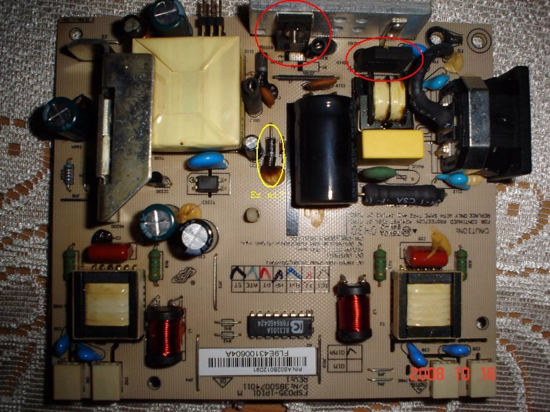

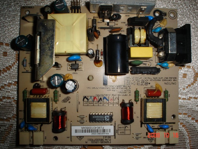

(#) mandix hozzászólása Okt 16, 2008 /
Helláj! Abban szeretném a segítségeteket kérni, hogy a tft monitorom ki be kapcsolgat. Felvillan egy pillanatra majd elalszik, és kb 3mp múlva ismét felvillan majd elalszik. Nem a fény megy el hanem a monitor kapcsol ki. Kicsit égett szag is volt ezért kiszabadítottam a a táp részét de semmi égési nyom. Mi lehet a bibi szerintetek?
(#) bbalazs_ válasza mandix hozzászólására (») Okt 16, 2008 /
TAP lesz az. Nem kell egesi nyomnak lennie.
Ugye, belso tapos a cuccod?
Valszeg a nagyfesz korben van a hiba. Elsokent cserelj diodahidat es kapcsoloelemet.
Itt van a képe a tápnak. Be tudnád karikázni hogy elsősorban mi lehet a hiba oka, mi is nézzek? A kondik nem púposak.
Csak tippek. Altalaban a kapcsoloelemek szoktak elszallni, vagyis a bal piros karika alatti. Esetleg csak tulmelegszik. A masik karika a diodahid, ez ritkabb, mert ha zarlatba megy, akkor durran a tap, ha szakadasba, akkor lehet ilyesmi hiba.

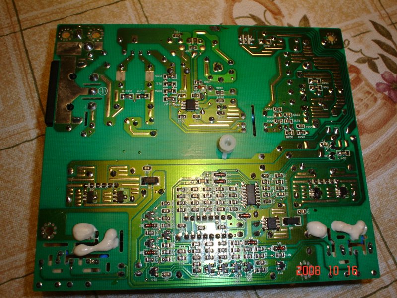

A sargaval bekarikazott ize valami diodanak nezem, de mintha torott lenne, bar lehet a fenyviszonyok nem jok.
Masik oldala van?
A szabalyzo IC is lehet ludas, valszeg a masik oldalon van es smd.
(#) mandix válasza bbalazs_ hozzászólására (») Okt 16, 2008 /
A középső dióda egyik lábán vagy egy gyűrű az áll olyan ferdén a dióda ép. Azért a hátulját is lefotóztam hátha segít.
Aha, ott az SMD vezerlo a hatoldalon.
Bar nem tul valoszinu, de esetleg a lagyinditasert felelos zold tarcsa is lehet ELVILEG ludas.
Meg van a hiba! A képen a két (szerintem tranzisztor) ment meg. Lehet ilyet kapni? Az van ráírva hogy D K alá Q E.
(#) mandix válasza mandix hozzászólására (») Okt 16, 2008 /
Mitől mehettek ezek tönkre?
Morcos arcot vagok: hat nem azt mondtad, hogy nem a feny megy el??????
Ez a hattervilagitas egyik fenycsooldalanak a meghajtoja. Tularamtol mennek tonkre.
Szerintem csereld ki (nem draga) ha megint tonkremegy, akkor valoszinuleg szekunder menetzarlat a trafoban vagy a cso oreg mar.
Meg kellene nezni, hogy ha csak az egyik csopart dugod fel ra, akkor fenyesebb-e arra a ket masodpercre, amig a vedelem le nem old.
(#) bbalazs_ válasza bbalazs_ hozzászólására (») Okt 16, 2008 /
Ajjaj, felreertheto voltam: fenyesebb-e az az oldal a masiknal. Fekete kepernyo, szembol, saccometrias vizsgalat
