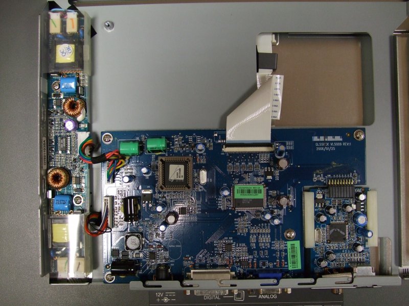

Tehát a mellékelt képen bal oldalt található panel fenti és lenti sárga színű tekercse alá kellene szigetlésképpen lakkot juttatnom, igaz? Körömlakk is megteszi?

Azzal, hogy jól lelakkozod, még nem biztos, hogy jó lesz, annak ellenére, hogy a sípoló hang megszünik. Ha régóta sípol, akkor a csévetesten elmozdulhatott a ferrit, s lehet, hogy rossz légréssel rögzíted a lakk segítségével. Lakkozás előtt valahogy érzéssel nyomd össze a ferritmagot, majd csak ezután lakkozd.Sajnos a Te konkrét esetedben nem tudom, hogy melyik nagyfrekv. trafót kell lelakkozni De nagy valószínűséggel azokat. Egy biztos módszer, ha a hangforrást keresed meg, mert az lesz És a körömlakk is jó.Nekem egy régi ibm t21 számítógép tft-je csinálta ugyanezt. Nem foglalkoztam vele, egy idő után már nem volt hátérvilágítás, csak a sípoló hang. Sok sikert! Remélem, egy kicsit tudtam segíteni!
Igen az lesz az...
De az a tuti, ha üzem közben valami szigetelö tárgyal "lefogod", amelyiknél elhallgat az a bünös! Ha eléggé vállalkozó kedvü vagy akár ki is öntheted mügyantával és akkor örökre elhalgat.

Helláj! Abban szeretném a segítségeteket kérni, hogy a tft monitorom ki be kapcsolgat. Felvillan egy pillanatra majd elalszik, és kb 3mp múlva ismét felvillan majd elalszik. Nem a fény megy el hanem a monitor kapcsol ki. Kicsit égett szag is volt ezért kiszabadítottam a a táp részét de semmi égési nyom. Mi lehet a bibi szerintetek?

Meg van a hiba! A képen a két (szerintem tranzisztor) ment meg. Lehet ilyet kapni? Az van ráírva hogy D K alá Q E.
Morcos arcot vagok: hat nem azt mondtad, hogy nem a feny megy el??????
Ez a hattervilagitas egyik fenycsooldalanak a meghajtoja. Tularamtol mennek tonkre. Szerintem csereld ki (nem draga) ha megint tonkremegy, akkor valoszinuleg szekunder menetzarlat a trafoban vagy a cso oreg mar. Meg kellene nezni, hogy ha csak az egyik csopart dugod fel ra, akkor fenyesebb-e arra a ket masodpercre, amig a vedelem le nem old. |
