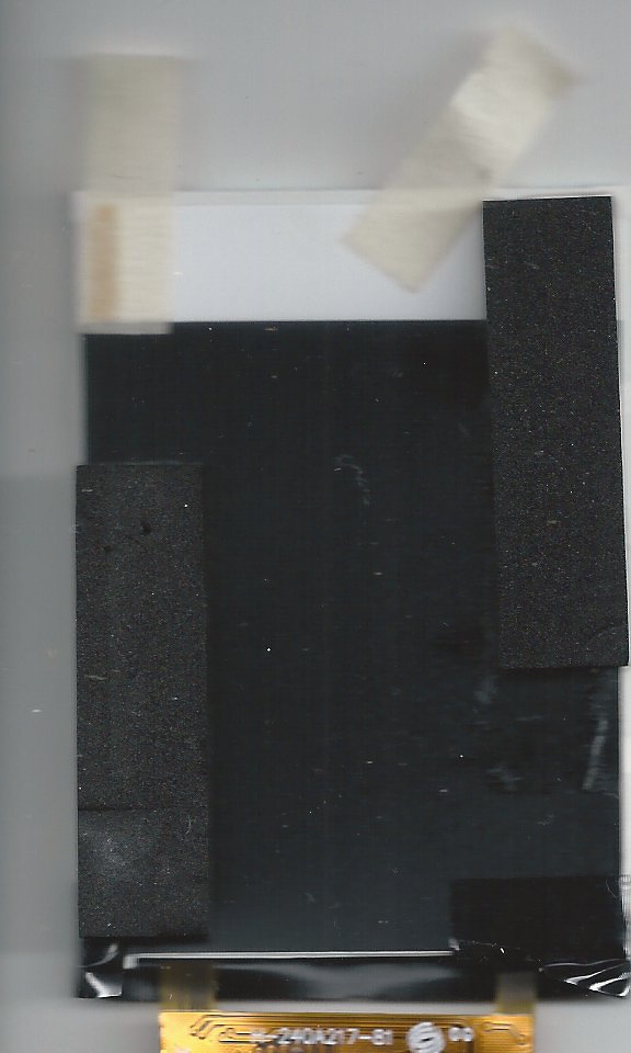

(#) butib hozzászólása Márc 16, 2018 /
Üdvözlet
Nem tudom hova tegyen fel kérdésemet .
Lányom eltörte a kijelzőt a játékon .
Milyen típusú , lehet venni , hol ?
Máshogy meg lehet oldani ?
A kijelzőn felirat "H-240A217-81" .
Segítséget előre is köszönöm .
