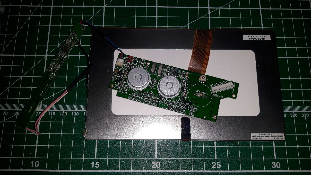

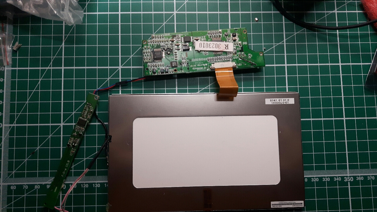

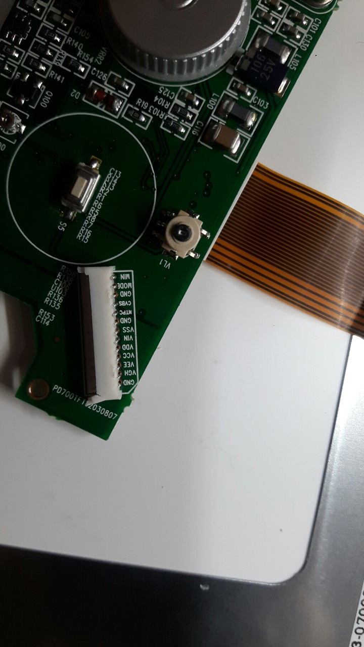

Remélem jár még valaki ide! Van egy hordozható dvd lejátszóból egy tft kijelzőm! A kijelzőhöz 2 panel csatlakozik, az egyik gondolom a háttérvilágítás meghajtója ( kisebbik) A nagyobbik pedig a kijelző meghajtója! Amire szeretnék rájönni hogy erre a kijelzőre rá tudok e tenni "sima" videojelet vagy mit tudok hozzá csatlakoztatni? Esetleg vegyek hozzá univerzális kijelző meghajtó panelt? vagy mi lehet a megoldás! Az egyik képen latszanak jól a panel bemenetei! Előre is köszönöm a segítséget A hozzászólás módosítva: Jan 12, 2018

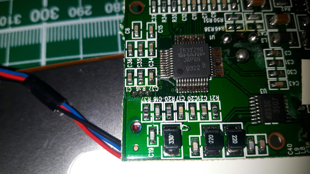

![]() Igazság szerint biztam benne hogy a feltüntetett bemenetek segítenek.... De akkor már kezdem is Guuglizni! Én ezt a 2 Chip-et látom olyan "gondolkodónak Szerintem a SHARP IR3Y29B lesz ami nekem kell A hozzászólás módosítva: Jan 12, 2018
Jól látom hogy kompozit video, analog RGB és Y/C?
Akkor már csak azt kéne kitotózzam hogy melyik csati mi?
Szerintem az elektronikával ne foglalkozz. A panel típusát írd meg, mert én nem látom jól.

Na látod, gratulálok, igen, a chip fogad analóg video jelet!
Igen Ebay-es panellal meg univerzális meghajtóval már énis csináltam FPV monitort, Ennek is hasonló lenne a dolga, Csak gondoltam ha már olyan szépen egybe van minden akkor nem barmolom szét!
De az univerzális meghajtós is jó lenne! De amig megjönne a panel addig hajtanám igy!

A bemeneteket probaltam kiguglizni de ezek kevesek hozzá! egyedül az NTPC és a CVBS re talál rca scart ripusu találatokat, de sajnos leirást nem!

A rossz hír meg az, hogy ez bizony nem LVDS interfészes... Hanem valami úgynevezett TFT Specific Analog RGB... A hozzászólás módosítva: Jan 12, 2018
Ha cseresznyéd van, ráadod a megfelelő feszültségeket, meg az NTSC/RGB jelet, talán még életre is kel...
A CVBS egyébként analóg videojelféleség... Input voltage.: vcc= 5.0V vdd1= 5.0V vdd2= 5.0V vgh= 17.0V vee= -12.0V A hozzászólás módosítva: Jan 12, 2018
