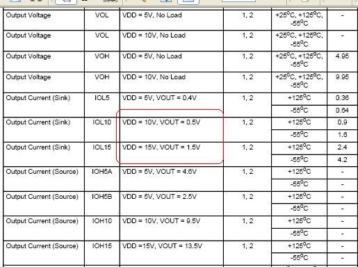

(#) ferci válasza ferci hozzászólására (») Aug 3, 2007 /
Mégse... talán ez zavart be ... a kimenet valahol 0,5-0,6 volt körül mozoghat "0"-nál... akkor viszont elmelegszenek a tranyók lassan tényleg.
