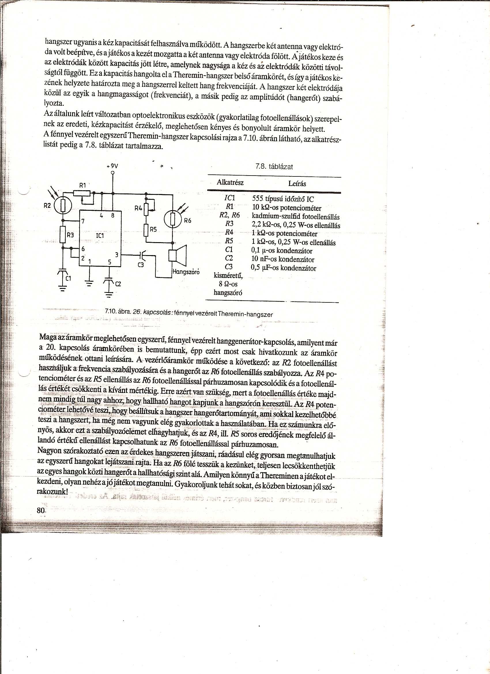

(#) öreg válasza Nils_Europa hozzászólására (») Okt 5, 2007 / 4
fényhangszer 1.
(#) öreg válasza öreg hozzászólására (») Okt 5, 2007 / 4
második.
harmadik

(#) vizor válasza öreg hozzászólására (») Dec 10, 2007 /
Helló!
Leírnád milyen könyvből scannelted a theremint? Érdekelne a többi dolog is ami a könyvben van, hátha megvan könyvtárban vagy valahol. Előre is kösz !
