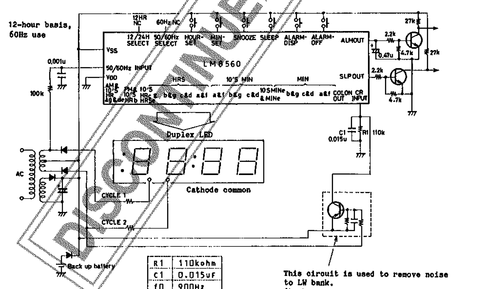

Thomson RR65M típusú rádiós ébresztőórám kijelzőjének fényereje évek alatt annyira lecsökkent, hogy bár éjjel még éppen megfelelő, de nappal már alig láthatóak a számok. Évek alatt megszerettük
A készülékben nincs beépítve környezeti világosság érzékelő, kompenzáló áramkör. A készüléket már kinyitottam. Az öregecske nagyobb bakelit rádió nyákon és a szalagkábellel csatlakozó LED hordozó
függőlegesen álló szintén bakelit nyákon nem látom az óravezérlő chipet, talán benne lehet a LED
tokban ami egyébként 100x25x6 mm vagyis elég nagy. Látok egy kvarcot is a fő nyákon, ami lehet
hogy az órachipet vezérli és így nincs külön 50Hz oszcillátor a hálózat kimaradás áthidaló áramkörhöz.
A hálózati trafónak csak egy kimenete van, a rádiót és az órát egy közös táp látja el. Sajnos nem találtam hozzáférhető kapcsolási rajzot és így - nekem - elég bonyolult a dolog.
Uraim, kérem ha valaki hozzáfér a kapcsolási rajzhoz ossza meg velem. Hozzáértő tanács is talán
jól jönne
Üdv 33gabor (xxxxx@gmail.com)

Az óra áramköreit, chipjét és a kijelzőt nem egy pufferes táp, hanem a kis hálózati trafó külön szekunder tekercséről vett külön feszültségről egy dióda egyenirányítja illetve táplálja pulzáló egyenárammal. Valószínűleg a LED kijelző 50 Hz-el - vagy ki tudja milyen frekvenciával, mert látok egy kvarcot is a nyákon - állandóan villog. Ez nem baj, mert a szemünk úgysem látja.
Nincs kapcsolási rajzom és - bár kerestem - nem találok. Így nem igazán értem a működését. Sajnos néhány hónappal ezelőtt meghalt a PC-oszcilloszkópom, már rendeltem újat, jövő hónapban várom, úgy majd talán kevésbé leszek béna.

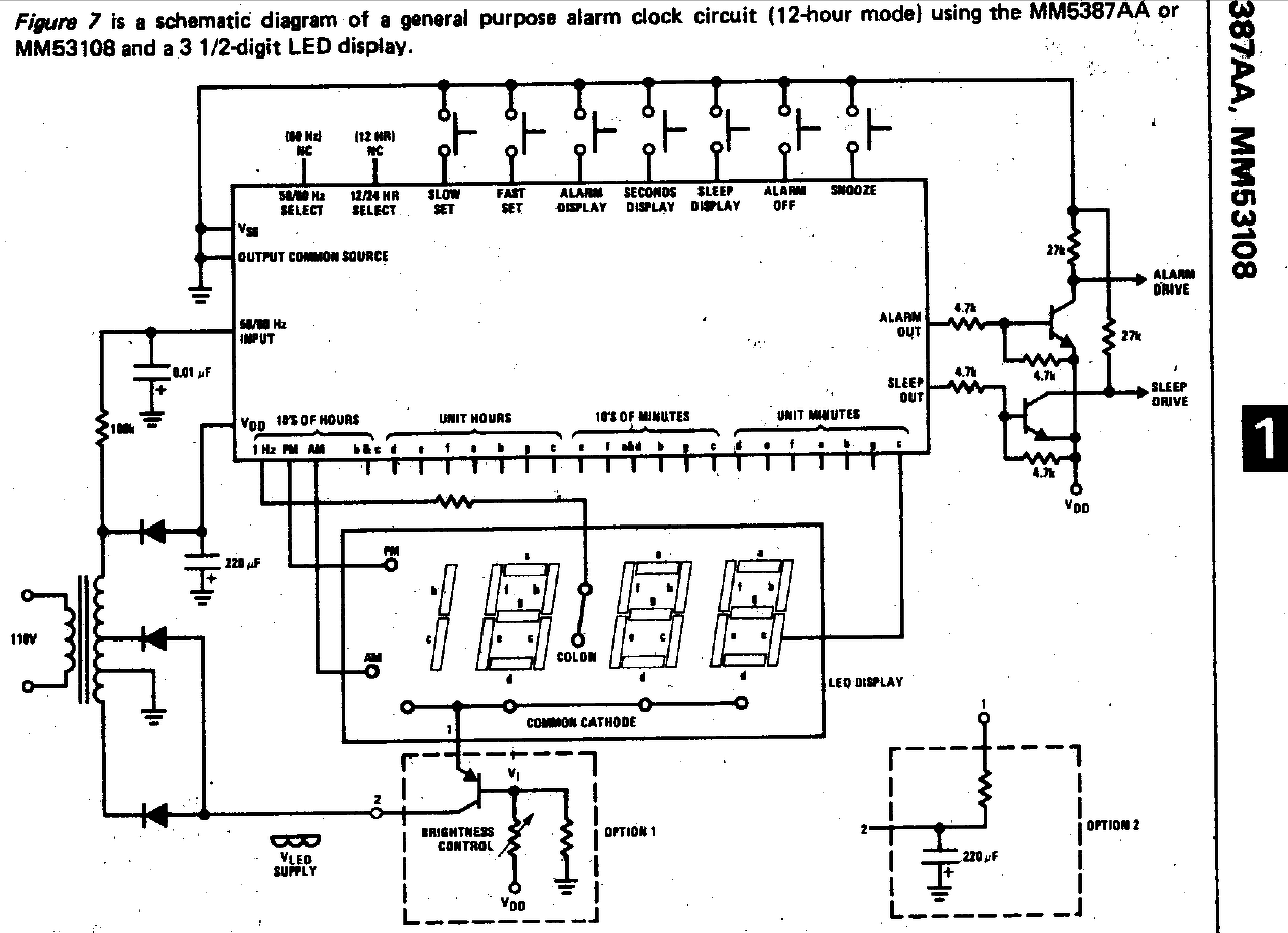

A hálózati trafó középkivezetéses, a kijelző speciális: kétütemű multiplex.Az egyik csoport a trafó egyik, a másik a másik végére van kötve, az 50Hz bemegy a vezérlő IC-be is órajelként és a multiplex miatt is. A régi időkben megoldottam kvarcvezérléssel, a trafó helyett két tranzisztorral...

Még egy javítási tipp a kijelző plexi takarítása. A ledek szerintem vesztettek a fényerejükből, az a fő hibaok. A soros ellenállás, vagy esetlegesen transzformátor csere segíthet esetleg. Szerintem sokkal nagyobb fényerőre nem kell számítani.
