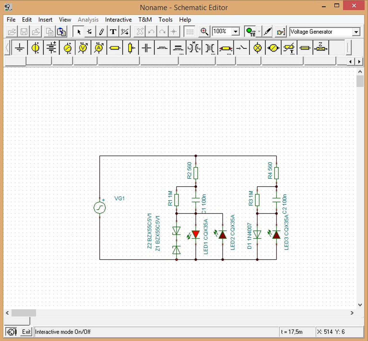

(#) Horvath65 hozzászólása Márc 26, 2017 /
Hali! Meg gyűlt a bajom a tina v11 demójával. Ezt a rajzott adtam be neki: Bővebben: Link
Azt írja ki konvergencia probléma. Nem tudok másra gondolni mint arra, hogy a rajzon szereplő led nem az a led amit én beakarok építeni és a hozzá tartozó kondi sem ere a ledre való. Az én ledem 3-3,2V 180-200mA 0,5W 8mm, a típusát ne kérdezzétek (as. ebay). Ez a probléma felvet egy másik kérdést. Hogyan tudok új ledet beírni , vagy csak elég meg határozni a paramétereket, és azt hogyan? Előre is köszönöm a válaszokat Szép napot!
A hozzászólás módosítva: Márc 26, 2017
(#) Skori válasza Horvath65 hozzászólására (») Márc 26, 2017 / 1
Biztos, hogy azt a rajzot tetted be? Amit linkeltél az nem egy TINA rajz, pl. nem látom a rajzon generátort ami a feszültséget adja...
(#) steelbird válasza Horvath65 hozzászólására (») Márc 26, 2017 / 1
Szia.
A kapcsolás pedig működik.
Tegyél rá generátort és tranziens analízisben villogni fognak a ledek, ahogy kell.
(#) Horvath65 válasza steelbird hozzászólására (») Márc 26, 2017 /
Hali! A rajzot én meg változtattam, a c1 2,2µF és az r1-et variáltam 50R környékén, a led mint írtam kici óccó 3-3,2V 180-200mA 0,5W. De nem tudom a tinában megváltoztatni a led paramétereit.A generátornak is meg adtam a 230V-ot.
(#) Horvath65 válasza Skori hozzászólására (») Márc 26, 2017 /
Hali! Nem, ez alapján, de megváltoztattam a C1-et 2,2µF és az R1-et50R A ledet nem változtattam meg mert nem tudtam, és szerintem ez a baj. A led ismeretlen 3-3,2V 180-200mA 0,5W Typ:kici occó.
Hali! Berajzoltam Bővebben: Link De csak a zener-es részt, most annyiban változott a dolog, hogy már csak azt írja ki, hogy munkapont számítási hiba. Na bumm. Most mit tegyek?
(#) Horvath65 válasza Horvath65 hozzászólására (») Márc 26, 2017 /
Hali! Most látom,még annyit változtattam, hogy az egyik led helyet 1N4007-es diódát raktam.
Hali! Most már azt írja ki egy ablakba, hogy A hálózat nem reguláris. Alkatrész árama: VG1. Már nem tudom mitévő legyek. Szép napot!
Nekem 8 -asban és TI9 -ben is működik.
Hali! Azt hiszem érte! Próbáltam lefuttatni és ezt írta ki:Ez egy demó változat. A művelet nem végre hajtható. Szerintem kár ezzel a demóval foglalkoznom.
Akor igen.
Használd a Texas ingyenes 9-es verzióját.
