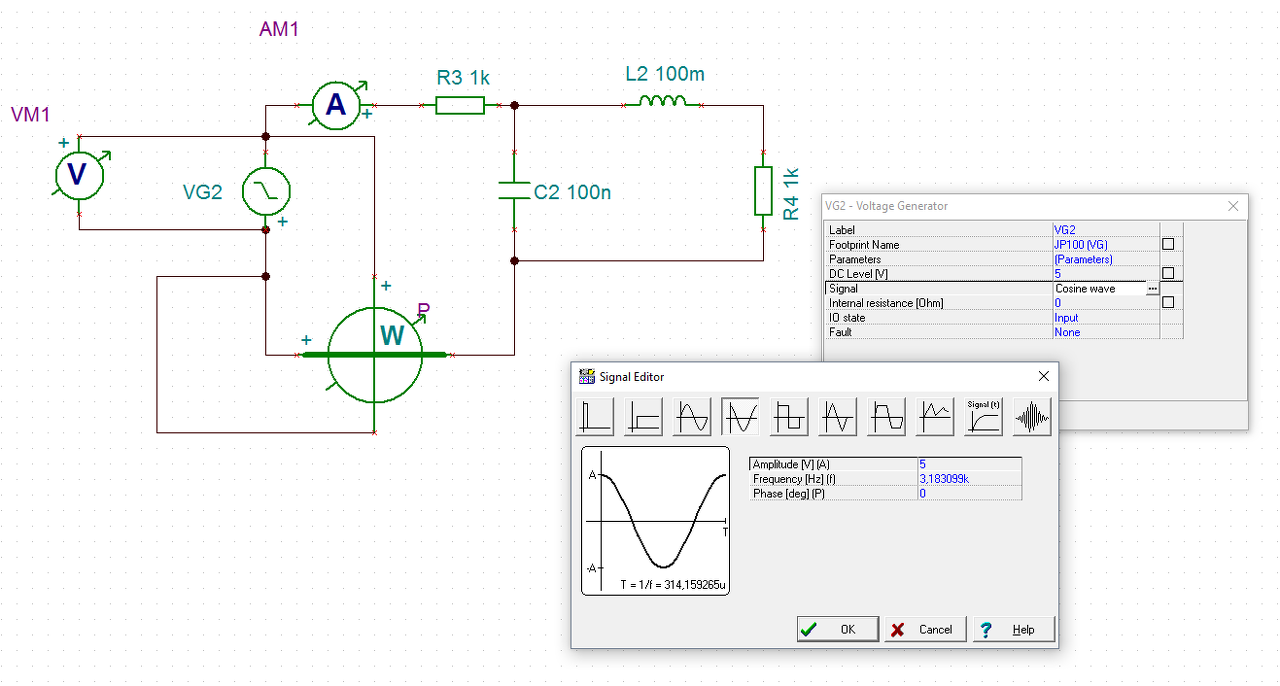

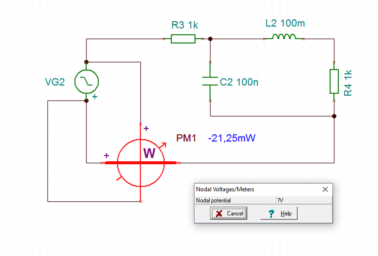

(#) mszalai96 hozzászólása Nov 18, 2016 /
Egyetemi villamosságtani számításokat szeretnék ellenőrizni a Tina szoftverrel. Eddig tökéletes volt viszont most szükség lenne teljesítményértékek meghatározására. (látszólagos, meddő stb.) Néztem van benne teljesítménymérő viszont akárhányszor bekötöm és rámegyek a"Analisys - > AC -> Calculate nodal voltages" akkor nem írja ki a megfelelő értékeket, pedig elvileg így kéne mennie legalábbis neten így néztem.
A hozzászólás módosítva: Nov 18, 2016
(#) rascal válasza mszalai96 hozzászólására (») Nov 18, 2016 /
VG2 feszültségét jól adtad meg? Egy feszültség és egy árammérőt is berakhatnál, hogy lásd azok nagyságrendileg rendben vannak-e?
(#) mszalai96 válasza rascal hozzászólására (») Nov 19, 2016 /
Igazából nagy tapasztalaton nincs ezeknek a kapcsolások megcsinálásában, de szerintem mindent jól adtam meg. Internetről leszedtem valami minta kapcsolást erre az esetre ott neki kiírta megfelelően az értéket, szóval nem értem nekem miért nem :/
(#) rascal válasza mszalai96 hozzászólására (») Nov 19, 2016 /
A DC levelt szándékosan hagytad 5V-on? Szuperponálódik a cos hullámmal. Mindjárt én is összeütöm, hogy mit csinál.
Nincsen földed. Azért nem anyázott?
A hozzászólás módosítva: Nov 19, 2016
Köszi a DC level zavart be úgy tűnik, 0-ra rakva tökéletesen megy (igazából szerintem véletlen azt állítottam be az amplitúdó helyett és úgy maradt)

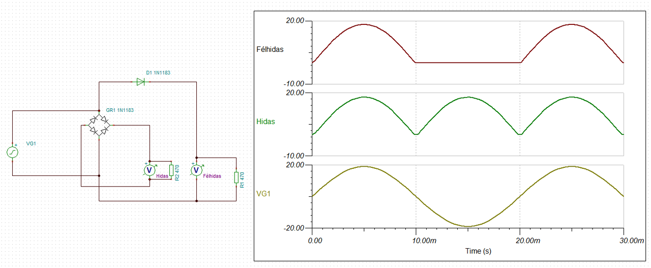

(#) gordonfreemN hozzászólása Dec 21, 2016 /
kondenzátor nélküli egyenirányitásti szeretnék szimulálni. A tinában egy jelgenerátorral állitom elő a 19V amplitudójú jelet (ami 13,5V lenne a transzformátorra felirva)
Valahogy nem vág a nullátmenetnél, hanem mintha csak összetolnánk a jelet (sztinuszt) Ha csak félhidas egyenirányitást csinálok akkor meg nem is történik semmi, a kimeneti jelem megegyezik a bemenővel. Ötlet?
(#) proli007 válasza gordonfreemN hozzászólására (») Dec 21, 2016 / 1
Hello! Tegyél terhelést a kimenetére. Itt a feszültségmérő bemenő ellenállása végtelen nagy. Azzal pedig azt mér (számol) amit akar.
(#) steelbird válasza gordonfreemN hozzászólására (») Dec 21, 2016 / 1
Szia. Tegyél terhelést a DC kimenetekre, mert egyébként egy feszültségmérőnek elég a diódák szivárgási árama is a nagy belső ellenállás miatt.
(#) steelbird válasza proli007 hozzászólására (») Dec 21, 2016 /
Megelőztél, miközben szimuláltam...
(#) gordonfreemN hozzászólása Dec 22, 2016 /
Köszi nektek, valóban ez az ellenállás viccelt meg.
