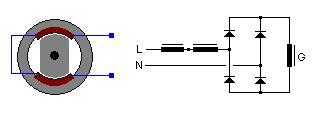

Gerjesztés szabályozást úgy is meg lehet oldani szélsőséges esetekben, hogy egy kb. ötödakkora teljesítményű aszinkron motor vastestét az ábrán látható módon ki kell gyalulni ( jó meló szakiknak...), aztán megtekertetni a gerjesztőáramhoz szükséges dróttal. Változtatható induktív ellenállás... mechanikusan viszont arretálni kell !
