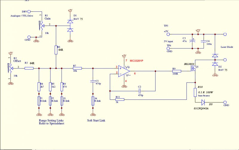

Szia! A 25amperes bizti max a 20wattos lézerhez jó /22A/, jelenleg a célom a 40wattos lézer , aminek 52Amper kell, ennek az áram generátorát már megcsináltam. Erre kéne ez a védelem.A végcél a 100wattos CW üzemű lézer, csak hát annak meg 120Amper kell 2.5volton.
A jelenlegi áramgenerátoromat egy MC33204P ic vezérkli, és kettő darab irl3803-as 140amperes fet szolgálja ki. az ic 2.2mhz-es, a fetek meg 14ns-esek kinyitásra, ez elég gyors. De lehet én nem értelmeztem valamit jól.

)Az áramgenerátorokhoz nem tudok hozzászólni, mert nem ismerem a kapcsolását, és ha ismerném sem biztos, hogy rájönnék, hogy miért ad ki a kimenetén fals feszültségértékeket. Ha nem titkos a rajz, feltehetnéd, hátha meglátunk valamit!
Belinkelem a kapcsolást, hátha tudtok valami javaslatot rá, hogy jobbá tegyem ezt is, láttok benne hibát?
Szerintetek a TTL jel bementét mekkora frekivel tudom elméletileg meghajtan ebben a kapcsolásban, hogy a kimenetnél ez meg is jelenjen? A negatív részen egy teljesítmény dióda van, ezzel párhuzamosítom a több fetes változatot! Ha jól tudom ez a schottky elméletileg 500ns gyorsaságú. Üdv! Zoli
Írtam levelet, de szerintem jobb lenne itt folytatni, ha nincs ellenedre!
Az áramkör amit csatoltál, véleményem szerint nem áramgenerátor, hanem feszültség követő, de még nem is szabályzó. Ha PWM-el gerjeszted a TTL bemeneten, akkor is csak egy PWM vezérelt feszültséggenerátor, de mivel nincs visszacsatolva, ezért terhelésfüggő a kimeneti feszültsége. Nem akarlak bántani, de így nem is csoda, hogy eldurrognak a LED-ek. Az egyetlen elem ami az áramot beállítja, az a 100mohm és a LED belső ellenállása. Neked egy áramgenerátorra lenne szükséged! Egyelőre a védelmet is felejtsük el, mert a végén nem is lesz rá szükség. A LED-eket villogtatni is szeretnéd, vagy csak egyfolytában akarod, hogy világítsanak?

Én úgy oldanám meg a színes lézerek vezérlését, hogy építenék egy feszültség korlátos áramgenerátort, és annak kimenetét tenném a LED anódjára, majd egy FET-el a katódját kapcsolgatnám egy másik áramkörről.
Ebben a megoldásban az a problémás, hogy a katódon lévő FET bekapcsolásakor egy pillanatra nagyobb áram folyhat. Ennek időtartama az áramgenerátor sebességétől függ és attól a feszültségtől, amit max kienged terhelés nélkül. Lehet esetleg az áramot késleltetni egy megfelelően méretezett induktivitással, de az meg a bekapcsolás sebességét késleltetheti. Ezeket a dolgokat mind ki kell próbálni, és szükség lehet egy gyors szkópra is, mert az ilyen tranzienseket csak azon látni. Esetleg le lehet szimulálni valamit, majd ha lesz időm meg is teszem, mert engem is érdekel a téma, csak közben valami teljesen másban is el vagyok merülve.

Pénteken elvittem egy ismerősömhöz, és 5khz-en teszteltük 10amper áramerősség mellett, azon simán átment. A kimenetét néztük, fesz megfutás nem volt és szépen követte a négyszög jelet. Tehát ez így jó lenne, csak akkor egy visszacsatolás kellene , vagy valami, ami megakadályozza a fesz megfutást ha baj történik. A védő áramkört mindenképp megépítem, aminek a kapcsolását elküldted, mert a tranziensek kiszűrése akkor is szükséges lehet, hisz tönkremehet valami, ami miatt esetleg kinyíródna a dióda.
Nekem ezzel az a bajom, hogy egy LEDet, legyen az lézer vagy nem, nem illik feszültséggel vezérelni. Áramgenerátorral nem történhet meg, hogy több áram folyjon, mint szabad. Megspórolhatnál egy halom kondit, amik, ha a LED-et lekapcsolod és visszakapcsolod, csak bajt okoznak(sőt, talán ők a fő bűnösök)!
Egy olyan áramgenerátor, aminek a kimenetén nincs kondi(csak kicsi) nem teheti tönkre a LED-et. Talán még a feszültség határolásra sincs szükség, Van egy olyan elképzelésem is, hogy a jel freki vezérlést az áramgenerátor FET-jének tiltásával lehetne elérni, így nem alakulhat ki a tüske sem a bekapcsoláskor. Ezen még gondolkodok.
Lehet rosszul értettél valamit, én nem rakok a kimenetre kondit. Az nagyon nem kívánatos lenne. Az a tápegység és a jelenlegi kapcsolásom között van.
Annak a szűrés a feladata, akár csak egy audió erősítőben, és tartalék áram tárolása, hogy amikor négszög jelet kap a vezérlő, és hirtelen felfut a teljesítmény, akkor ne rángassa meg annyira a tápot.

Viszont mivel 2darab tápot közösítek egy 80amperes Schottky diódával, így azon esik a fesz nagyjából 0.75voltot. Ez már csak 4.35volt kimenőt jelent. Aztán kábelen átvezetem a fesz a genertorba, itt 0,1volt esik. A Generátorba érkező fesz így más csak 4.25volt. Aztán a lézer diódán úgy átlag 2.5voltot esik. Így marad 1.75volt. Ezt kell a feteknek, az ellenállásoknak és a két fet kimenetét közösítő Schuttky diódának ”elfűteni”. Tulajdonképp, az ellenállásokon 0,3voltot esik a fesz, a Schottky diódán 0,75-öt, és azaz a feteknek 0,7voltot kell eltüntetnie. Ez 52Ampernél legrosszabb esetben is 40Watt, és mivel 2db fet van, ez is ketté osztódik. Szóval egyáltalán nem vészes a hőtermelés, sőt, abszolút kezelhető! Persze más, amikor a dióda helyett egy rézdróttal zárom rövidre a kimeneteket, mert akkor ez a 0,7 volt megnő nagyjából 3.2-re, azaz fűtőtestként működik a fet : ) Az 160Watt elfűtés, ott igencsak forró, de nem így lesz használva, hanem lézer diódával. Fetenként nagyjából 20watt elfűtése, szinte semmi. Szóval, így épül fel a fesz esése lépésenként. Persze itt-ott felcseréltem a sorrendet, de lehez azért ezt jól érteni.. ![]()
Ha a jelenlegi felépítésből indulunk ki, akkor érdemes lenne igazi áramgenerátorra bízni a dolgot, bár a sok soros ellenállás lényegében előtétellenállásként viselkedik, ami a működést eddig biztosította. Az áramgenerátort az alsó 100mohm ellenálláson eső feszültség vezérelhetné. Foglalkozom a dologgal, ha lesz valami jelentkezem.
