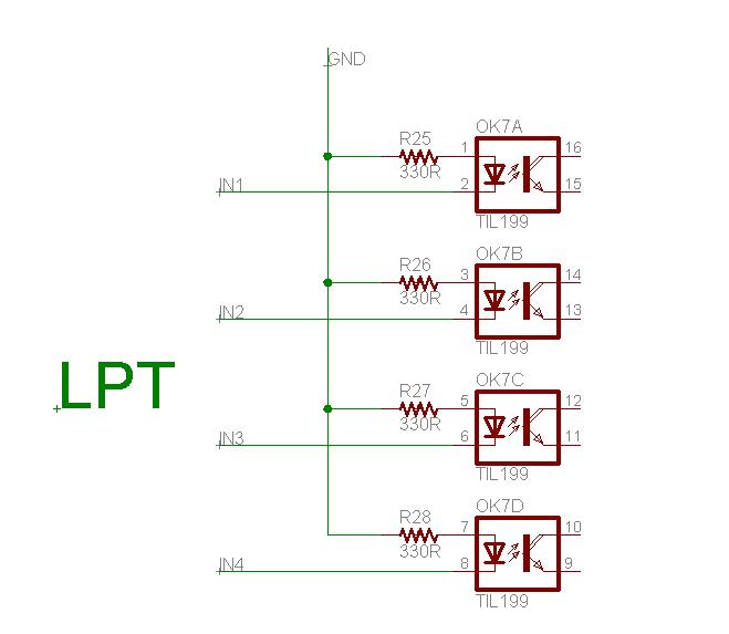

Éppen egy panel beültetési rajzát próbálom összehozni, de mikor felpakolom a 8 optocsatolót az valahogy nem tetszik, és nehéz is összevezetékelni. Tudom hogy léteznek olyan optocsatolók, amiben több, egymástól független csatoló van. Csak hogy nem találok egyet se... Ilyen lehetőségról tudnátok mondani tipusszámokat, ötleteket, stb? Előre is köszönöm: Kevin
Pl. a CNY74-2, CNY74-4; előbbiben kettő, utóbbiban négy független csatoló van.

Abban kérném a segítségeteket, hogy a linkelt képen mind két megoldás bal és jobb is használható e?
...én a külön ellenállásra voksolok... (nem drága tétel néhány ellenállás)
Külön ellenállás kell.
Most gondold el bekorlátozod az áramot a 330ohmal 15 mA-ra max. Ez addig jó még csak 1 optocsatolót kell meghajtani 1szerre. De ha már mind a 4nek kéne egyszerre mennie akkor a 330 ohm tul nagy. Az optocsatolókon csak 15mA/4 fog folyni fejenként. Ha külön van ellenállás akkor mindegyiknél egyenként van korlátozva az áram és nincs gond. Persze csináltam énis ilyen gányolást 7 szegmenses kijelzőnél 1 ellenállással A fényerő erősen változott a bekapcsolt szegmensek számától.

társulok azokhoz akik az előbb már leirták a véleményt nekem is ugyan az
azt én is tudom hogy van különbség csak az volt a kérdés használható -e,de most már nekem is leesett mi a baj! Köszi!
nem az ár volt a szempont hanem a beforrasztás! 16 db opto = 16db ellenállás! és ha nem lett volna muszáj akkor nem szarozok 16db SMD vel!

Arra viszont nem árt figyelni, hogy hardveresen mit bír a port. Nem egy esetben csak 4 mA körüli áramot tud kiadni, de szinte mindig el tud nyelni 12 - 16 mA-t. Ez attól függ, milyen IC a kimenet. Így ha nem megfelelően működik az összerakás után, akkor lehet, hogy a port nem tudja megfelelően nyitni az optókat.
tudom, hogy van háló, azt nem azért írtam! A mérete nem jó! De igazából nem is az volt a lényeg... A második részében amit írtál azzal arra akartál utalni, hogy inkább úgy kössem, hogy VCC az ellenállásra, onnan az opto anódra és a katódját a bemeneti eszköz húzza nullára?
Közben csináltam egy képet! Így?
Valószínűleg így gondolta (már ha az a GND felirat lenne a Vcc). Én is úgy tudom, hogy a port 2-3 mA-t tud kiadni (sourcing) és 24 mA-t elnyelni (sinking). De remélem tudod, hogy ha sinking-ben használod, akkor fordítva kell a portbiteket vezérelni és 0-ra állításnál kapcsol az opto-d ?
Igen, így biztosabb lenne. A gond csak az, hogy az LPT-n nincs Vcc, ha meg egy lábat erre használsz, ugyanott vagy (sőt rosszabb, mert több ledet is meg kellene hajtania). Ennél a megoldásnál kell egy külön Vcc szál, amit ugyan le lehet venni a PC egyik 5 V-os ágáról, USB-ről, game port-ról stb., csak ez egy járulékos vezeték lesz.
Igen GND Vcc csere az véletlen! És tudom,hogy akkor logika váltás van nem gond! Köszi
Értem akkor asszem marad az eredeti felállás! Köszi!
