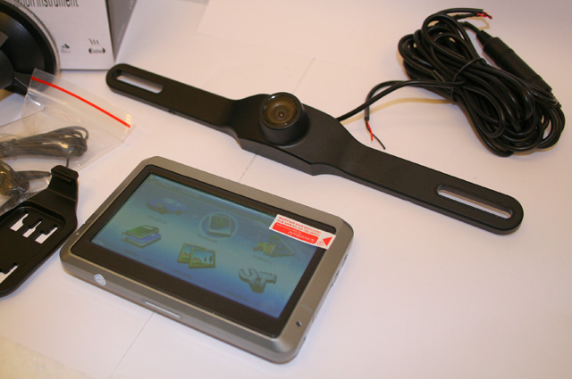

Nem kell mókányolni, van ilyen gyári cucc is.
Rendszámtábla fölé szerelhető tolatókamera, ami rádión továbbítja a jelet. (2,4GHz)
És van GPS (PNA) készülék hozzá, ami veszi a jelet és a 4,3" kijelzőn mutatja.
Én pl gyerekmegfigyelésre használom most, kamera az ágy szélén és a PNA a konyhában figyel.
Persze bármilyen megfigyelésre is alkalmas, a PNA a kezedben és sétálgathatsz is, persze nem túl messze.
