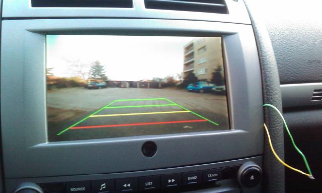

(#) mooo válasza mooo hozzászólására (») Nov 23, 2011 /
philips lte072t-050 kijelző van benne
Kapcsolása:

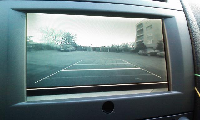

(#) mooo válasza idlob hozzászólására (») Nov 23, 2011 /
Pal/NTSC a kamera, az érdekesség az, hogy az autó menüjében tökéletesen megy. Amikor az első kamerával próbáltam, akkor is ugyanez volt. Csak PAL-osat rendeltem, de végül mire megjött ez is mind2 rendszert tudja. Amúgy amikor a dvdlejátszóval próbáltam, akkor ntsc-re állítva is jó volt a kép a megkerülő áramkörrel is.
(#) mooo válasza pucuka hozzászólására (») Nov 23, 2011 /
m egoldása?
(#) pucuka válasza mooo hozzászólására (») Nov 23, 2011 /
Azt nem tudom, sohasem volt ilyen a kezemben. De a hiba leírása erre utal. Csatlakozó, kamera vezeték hossza, állapota, ilyesmi.
(#) idlob válasza pucuka hozzászólására (») Nov 23, 2011 /
Nem kizárt, bár akkor már inkább csillapítás, mint reflexió. Próbáld ki a lehető legrövidebb kábellel a kamerát.
Na, kipróbáltam a korábbi kamerával, mert igazából ugyanolyan minden tekintetben mint a mostani, csak ez nem süllyeszthető. Kipróbáltam 1méteres árnyékolt videokábeles rca-val amit a dvdlejátszóhoz használok a lakásban, ugyanaz. Utánna eszembejutott, hogy van még egy hiperszuper autóhifis rca kábelem, ez 6méteres, ezzel is ugyanaz van.
Aztán kivittem a dvdlejátszót, és rádugtam a beépített 6méteres rca-ra és azon meg jó volt a kép. Szóval a kamera jele nem elég erős vagy valami, és ezért nem szinkronizál rendesen a képernyő. Amúgy a kép nincsen elcsúszva, csak fekete fehér, és rossz helyről kezdi megjeleníteni alul van a tetejéből 1cm kb. Képeket rakok fel mindjárt
Autó menüjén keresztül

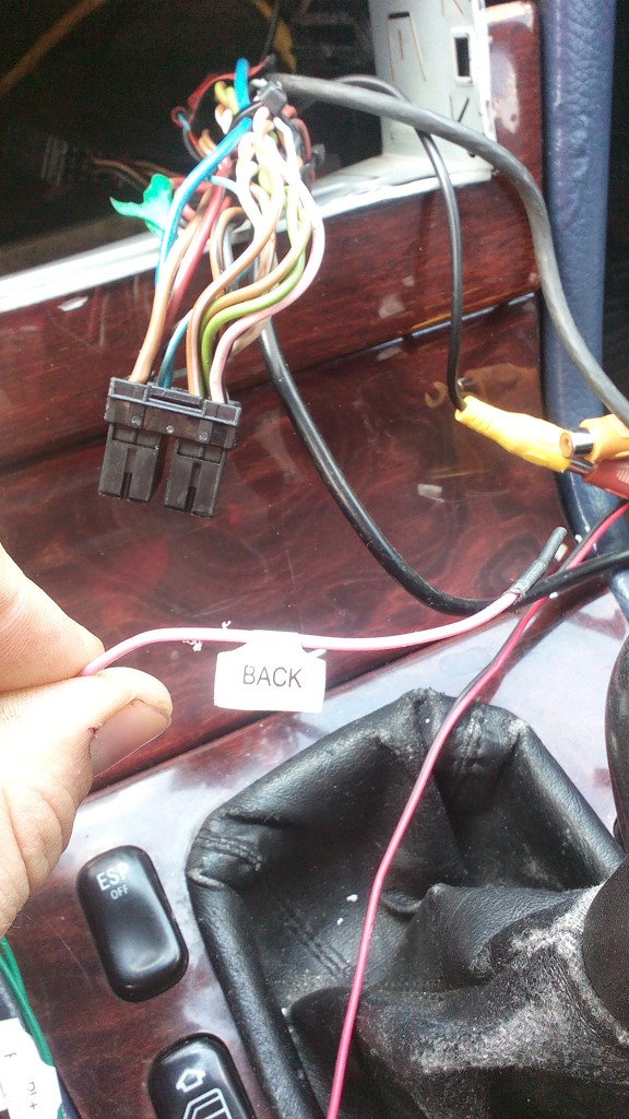

(#) Picibuszos hozzászólása Ápr 19, 2015 /
Sziasztok! Tolatókamerám a tolatólámpára kötve került beszerelésre. 'Cam in' elnevezésű vezetéken 'No signal' a 'video in' elnevezésűn van jel. Viszont ott nem vált át autómatikusan a kamerakép tolatáskor... Mi lehet a probléma?
(#) Gafly válasza Picibuszos hozzászólására (») Ápr 19, 2015 / 1
Nem jól lett beszerelve. Szervizmacsek majd kiokosít.
Másik kérdésem. Mi a 'back' vezeték? Képeken látszik...
(#) market77 válasza Picibuszos hozzászólására (») Ápr 30, 2015 /
A Back a tolatólámpa kapcsolt + vezetéke lesz. *
