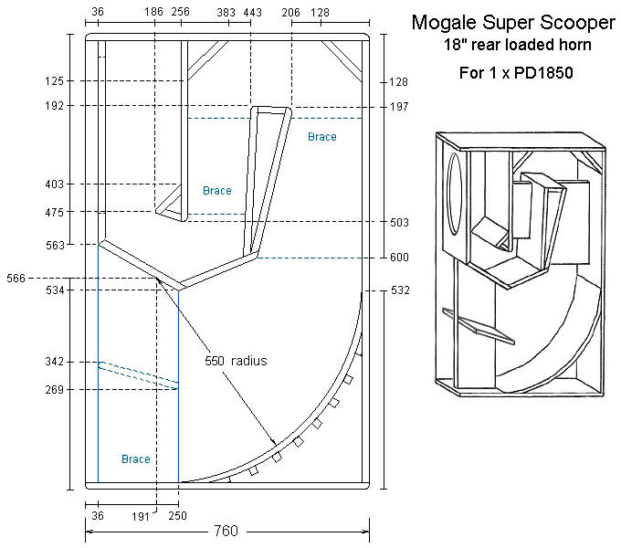

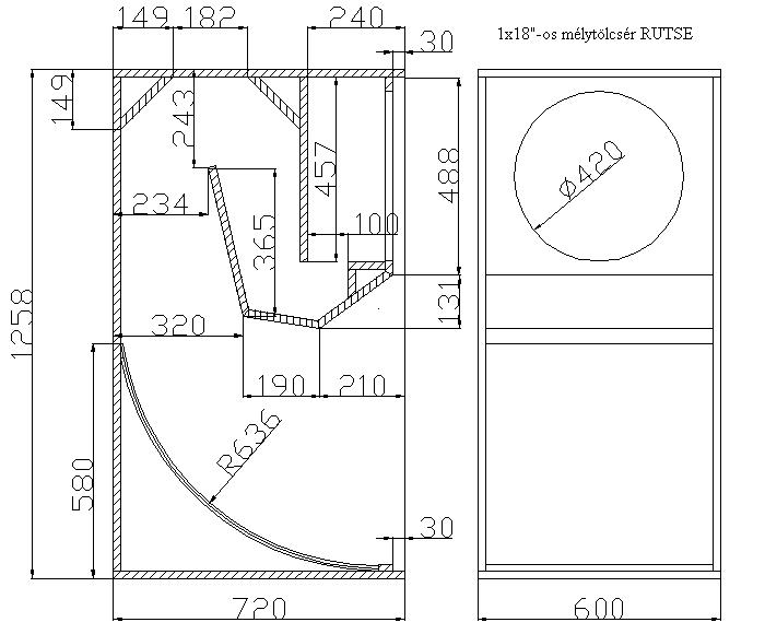

Néztem a rutse ládát és amit feltettem ide is tölcsér tervet! kérdezném melyik lenne a jobb!
a rütse amit néztem: http://www.speakerplans.com/index.php?id=18superscooper

(#) Pyte válasza bimbor hozzászólására (») Dec 7, 2008 /
Van itt két terv én már minkét terv alapján készült ládát hallotam és egészen szép mélyeket tolt ki magából!A döntés a tiéd melyik terv alapján készíted el!

igen akkor úgy gondolom hogy te azt a választ adod hogy inkább rutse!
am az első tervet amit ffeltettél azt én is kiírtam csak linkben!
a második meg megvan lapon!
de az első még az eredeti rutse szóval szeritnem ha rutse lessz akkor én annál maradok!
csak én már azt is halottam hogy a rutse alapvetően egy érzéketlen (hatásvesztett láda) így a 18"-os hangszóró benne ami megin taz -y duplán hatásvesztett!

(#) Andreas89 hozzászólása Dec 7, 2008 /
én már épitettem sok ládát, de csak egy tölcsért EZT
és még egy sima gitár hangszóróval ami kb. 90db-es érzékenységet visz, még azzal is bődületes mélyt tud leadni, olyan gyomorgozgató de majd sztereóba akarom megépiteni 2 egyformát . Majdhogyha meglesz rakok fel képet! Amugy valaki megépitette rajtam kívül??

(#) Andreas89 hozzászólása Dec 8, 2008 /
nagynak?? én először W-t akartam épiteni, persze egyszerübb, de ahogy számoltam majdnem ugyanannyi anyagszükséglete van, mint ennek, és méretileg sem tér el nagyban, majdnem hogy az nagyobb! de szerintetek meik a jobb?? W vagy ez?? ( felh.: diszkó, rock zene)

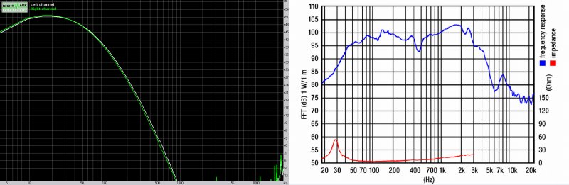

(#) agressiv válasza Pyte hozzászólására (») Dec 16, 2008 /
Attól, hogy te nem tudod beállítani rendesen, más még megtudja csinálni, Azt fel nem tudom fogni, hogy egy olcsó hangszóró jól szól, de a drága nagy érzékenységű meg rosszul? Miféle nyakatekert logika ez.
Azt elismerem, hogy nehéz megtalálni a "jó" pontokat a szobában, de nekem most éppen sikerült. 1 méterrel arrább tolom a ládákat és már semmit sem hallani, de a jelenlegi helyzetükben nem a gatyámat hanem a hajamat tépik le! És magad is meglepődnél, hogy milyen alacsony frekvenciákat képes megszólaltani így ez a rendszer.
A mellékelt képen látod hogy lehet megoldani olcsó hangszóróval az alacsony frekvenciák megszólaltatását!
