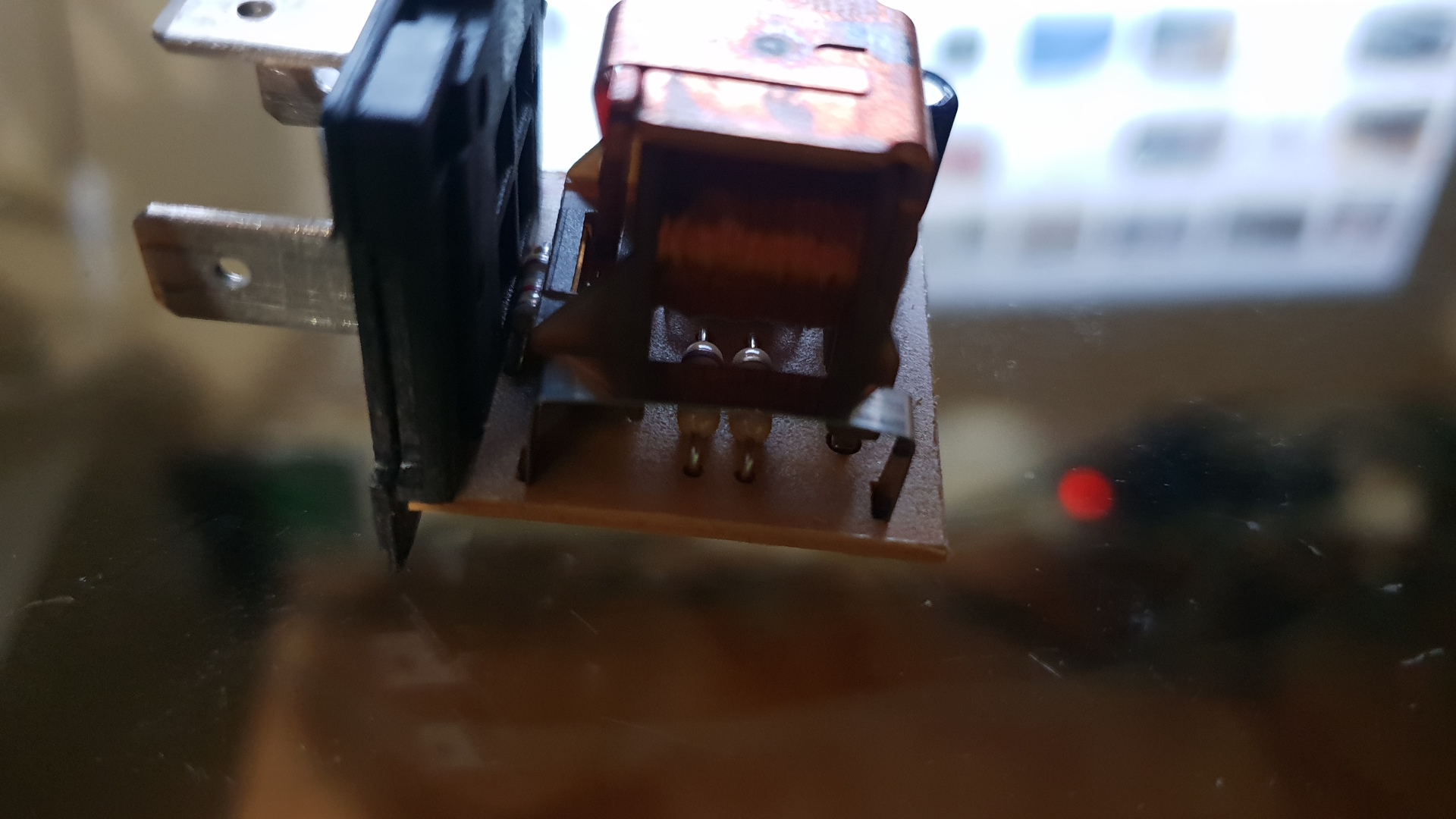

Szóval ilyenem van, és ezt kellene megoldanom, hogy ne kerje a 42W ot.

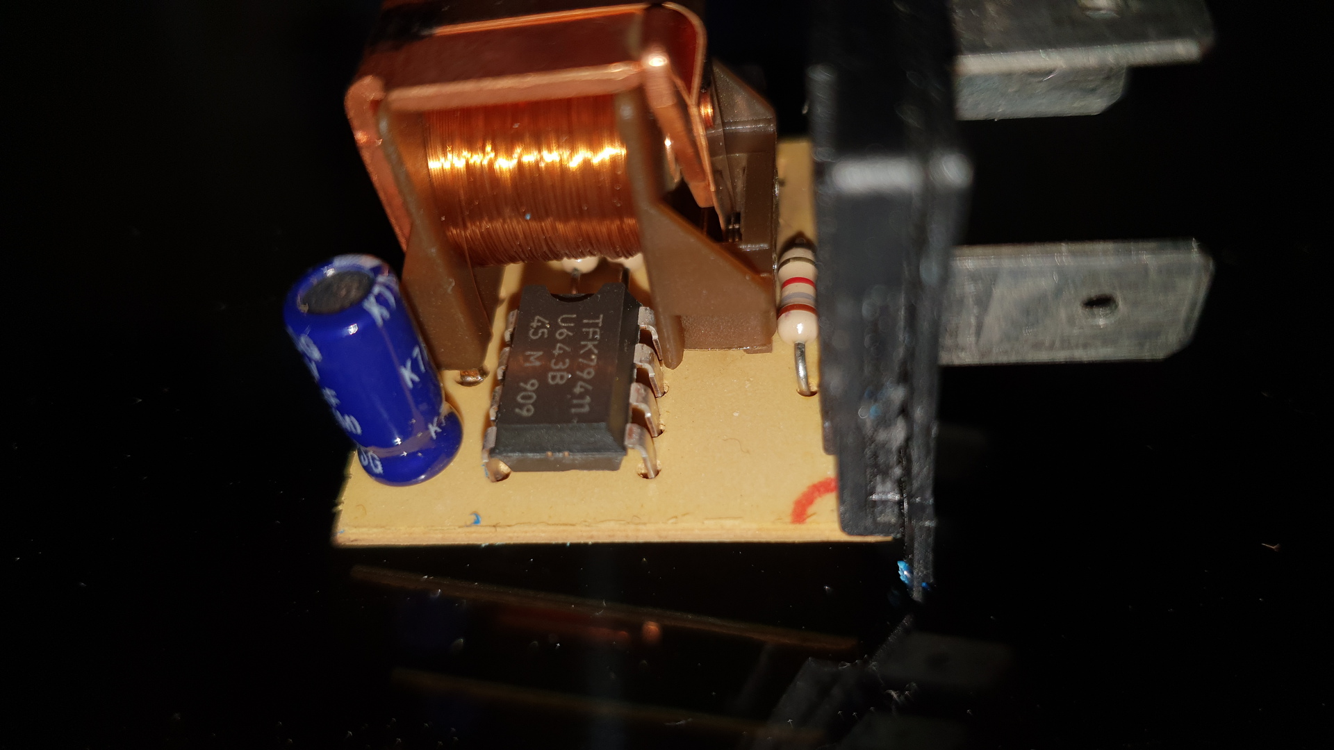

Csak egy tipp, egy próbát megér: a második képeden a söntöt( kis fémlemez a panel szélén) vedd ki és tegyél a helyére egy diódát! A dióda csíkkal jelölt vége menjen a 7. láb ( a relé) felé. Ha van schottky, akkor azt, ha nincs próbálj sima diódát. Akkora legyen, hogy elbírja a ledek áramát, mert ezen folyik keresztül. Nem próbáltam, csak ötlet! ( ha dióda van benne, izzóval ne próbáld!)

Mivel az ic ezen a söntön méri a felvett izzó teljesítményt, és aszerint változik a villogási sebesség, esetleg egy lehetőségként az ic 5. és 4. kivezetésénél lévő ellenállás helyére ideiglenesen kb 500k potmétert bekötve, a villogás idejének megfelelő beállítása után ohm mérővel megméred a potmétert, és egy fix ehhez az értékhez legközelebbi ellenállást beforrasztasz.
