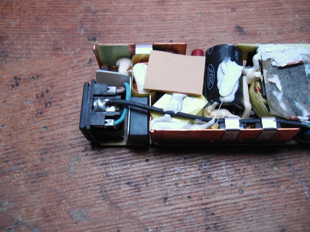

Csak ez az egy volt kéznél a dölgötteket már kidobáltam. A képen látható egy Delta gyártmány. A hozzászólás módosítva: Nov 18, 2013
Elég egyértelműen látszik a kábel, amivel a nullára van kötve a föld, de a te kedvedért rámértem és igen erősen fütyült a műszer. Mutasd meg légyszíves a tieidet felülről!
Ne haragudj, hogy beleszólok. Ami hálózati földelt kapcsi táp eddig rengeteg gyártónál (most értem főleg laptop tápra) van a földeltes csatisnak a földje össze van kötve a kimeneti DC "-" felével. Elég csak összesípoltatni is, mert általában többségnél át van vezetékelve. A sima 2 tűsnél viszont szerintem nincs semmi köze a bemenő oldalnak a kimenő oldalhoz.
Annyiban lehet köze, hogy egy zavarszűrő RC taggal vagy egyszerűbb esetben egy kondenzátorral össze szokták kötni a hálózati és a szekunder oldalakat. Itt a C7, 1nF.

És téényleg, most hogy mondod, be is ugrott, ezt is zavarszűrés gyanánt teszik. Csak azért nem emlékeztem hirtelen mert amiket csináltam többségük a földelt 3 tűs volt. Köszönöm Idézet: „Amúgy kábellel szokták bekötni a földet.” Ezt most nem baj ha nem értem? Idézet: „A mindenféle pistikegyártmányu töltők valóban földeletlenek, de gyárilag ilyesmiket nem adnak a notikhoz!” Ez nem igaz. Idézet: „nullára van kötve a föld,” Legyen a gyengeáramú szekunder oldalnál ez test, vagy 0V, de a nulla az más. A nullát nem kötjük az elosztósínen kívül (mérőszekrény) máshol össze a földdel. Ettől függetlenül, csak van ott azon a vezetéken levő zsugorcsőben egy "bumszli". Idézet: „Ezt most nem baj ha nem értem?” De baj. Védőföldet nem szokás vezetősávon vinni, azt kábelezik. Idézet: „ Legyen a gyengeáramú szekunder oldalnál ez test, vagy 0V, de a nulla az más. A nullát nem kötjük az elosztósínen kívül (mérőszekrény) máshol össze a földdel. Ettől függetlenül, csak van ott azon a vezetéken levő zsugorcsőben egy "bumszli".” A zsugorcsőben, egy ferrit mag van, amire rá van tekerve párszor a kábel. Akkor ne nullának nevezzük, hanem minusznak, a lényegen nem változtat, csak szemantika.
Nincs szándékomban sem kötekedni, sem megbántani, nem ezért írtam. Nem az elvet, technikát nem értettem, hanem a megfogalmazást. Így már értem, de az előző "kábellel szokták bekötni" az nem volt egyértelmű.
Akkor az is kiderült, hogy itt bizony nem kondi, vagy szikraköz, vagy PTK, hanem egy kis tekercs van képezve a vezetékből, ez galvanikus kapcsolat valóban. A nulla megnevezéséből nem engedek, az másra van, galvanikusan leválasztott, egyenáramú részeken a szekunder oldalon nincs, pláne nincs a földdel összekötve.
