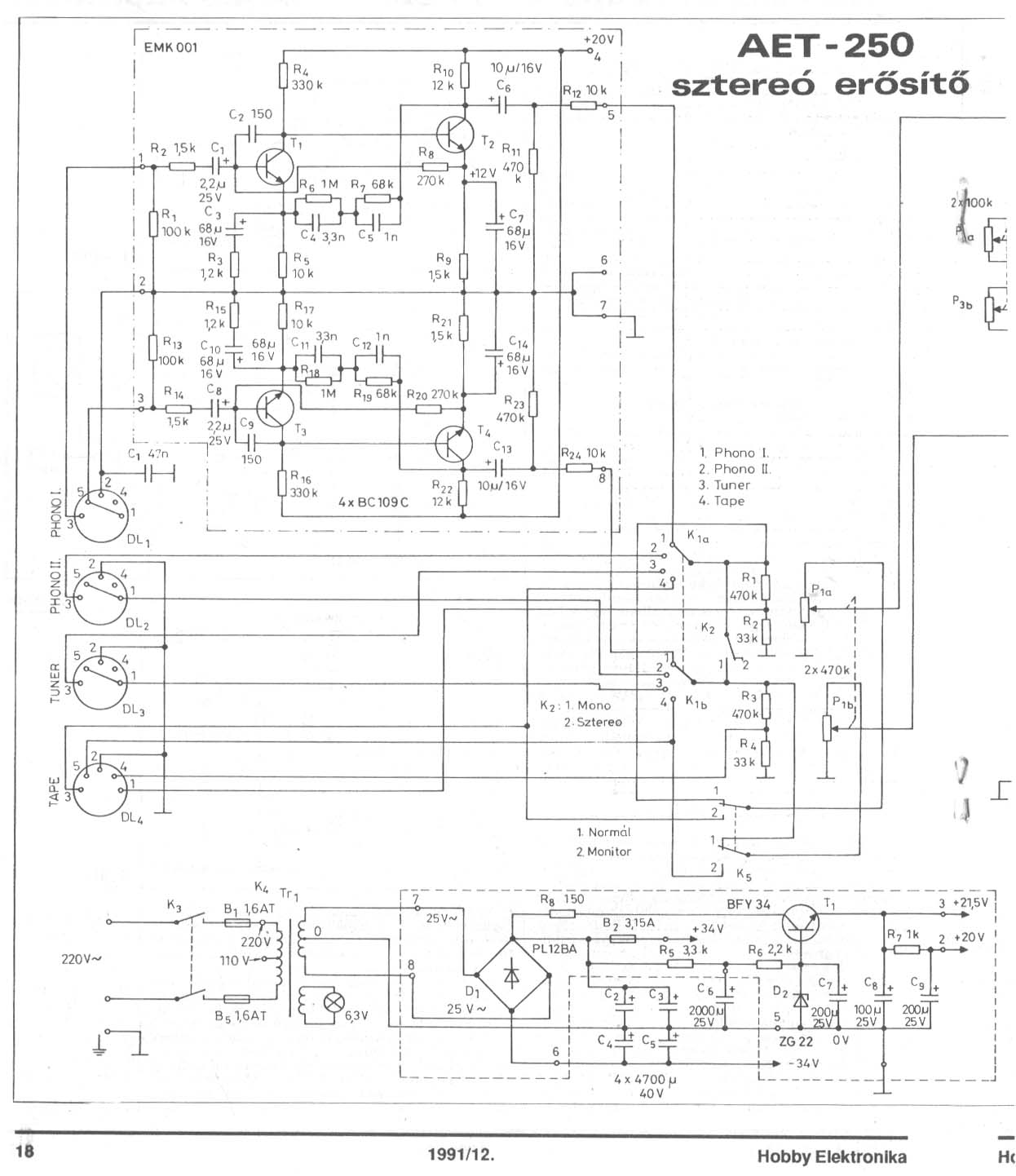

(#) Medve válasza titi hozzászólására (») Szept 1, 2007 /
Egészen pontosan egy RIAA korrekciós lemezjátszó előerősítőre van szükséged. Ezeknél nem mindegy, hogy a lemezjátszóban kristály, vagy mágneses hangszedő van (feltételezem, az utóbbi)

Na akkor, hogy legyen miből választani...
pack.zip
Az biztos! Nincs hiány belőle... Tetszik az átkapcsolható karakterisztikájú, azt lehet mikrofon erősítőnek is használni!

(#) titi válasza Medve hozzászólására (») Szept 1, 2007 / 4
Kizártnak tartom, hogy pusztán szoftveresen meglehet oldani a dolgot.
A vonalbemenet jelszintje nem megfelelő erre a célra, még akkor se, ha a kártyának van némi tartaléka.
Az erősítő szerintem tutira kell!
A kapcsolások pedig, amiket felraktunk, kifejezetten lemezjátszókhoz vannak. (RIAA)
zozz12: szerintem nem olyan drága összerakni egy erősítőt. (párszáz Ft)
A kérdés az, hogy mennyire értel az elektronikához?
Nem olyan bonyolultak azok, csak annak látszik.
Amiben tudunk segítünk, de összerakni neked kell.
(hacsak nem ismersz valakit személyesen, aki tud segíteni)

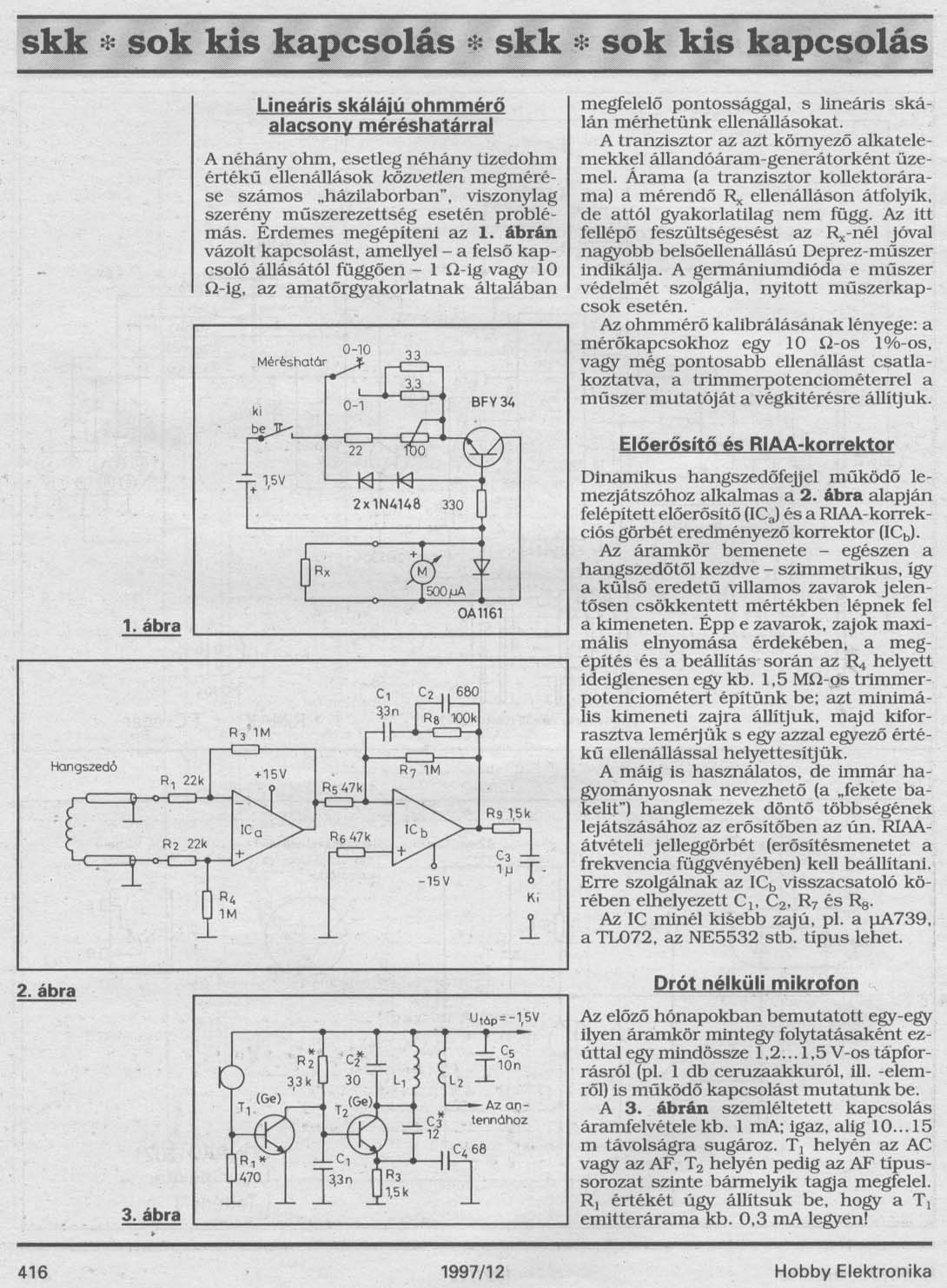

RIAA korrektor kell, nem lehet kispórolni (meg egy MC lemezjátszó). TL 074 passzív korrekcióval egészen jó hangot produkál (aktívval is). +-12-15 V táp 7812/7912, 7815/7915. A megépítése nem hiszem, hogy gondot okozna bárkinek. Bemérés nélkül is jól összejön a RIAA görbe.

Az a helyzet, hogy ez nem oldja meg a problémát, mert már RIAA korrigált, vonalszintű jelre vonatkozik a leírás, nem pedig a 2 mV-os korrigálatlan jelre, ami kijön egy MM lemezjátszófejből. A korrigálatlan jelnél majdnem 40 dB-nyi távolságra vannak a mályhangok a magasaktól.
