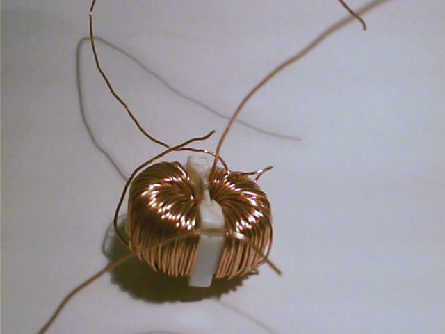

(#) Gery válasza Gery hozzászólására (») Szept 3, 2007 /
Találtam itthon egy kis troidót. 0.5mm es vastag réz és kb 2X1.5m. Ez jó? Tehát honnan ismerem meg hogy zománcozott habár biztos az. Ezis egy kapcsolóüzemmű tápon volt.
Szóval ezzel jó lenne?
És ha igen attol még beszélhetünk a te huzalodról is Pafi, ha felnézel az oldalra
(#) mex válasza Gery hozzászólására (») Szept 3, 2007 /
Igen ez zománcozott huzal. Azt,hogy 1x-es,vagy kétszeres a zománcréteg méréssel lehet eldönteni, (mikrométer,vagy digitális tolómérce,esetleg körszámlapos 2század mm beosztású tolómérő használatával). De ennélkül is felhasználhatod bátran mert a kapcsiüzemű cuccokba jó minőségűt alkalmaznak.

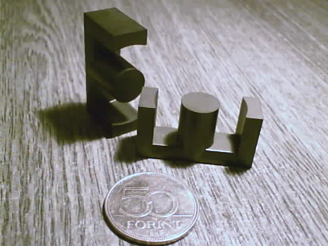

üdv ismét!
Megvettem a helyi boltban a két etd39 n27-et. Csak 70Ft-al volt több mint a RET-nél és az nemsok.
Viszont csak a két vasmagot kaptam. Viszont ugye kell hozzá 2db lefogató vas és 1db csévetest és az egész kb 1500Ft. Nekem viszont van egy csomó kapcsüzis trafóm és ha tallok olyat aminek a mérete megegyezik akkor azokbol kilehetne termelni?Mert a tekerni én akarom hogy ezt is megtanuljam viszont ha lehetséges akkor a csévetestet és a lefogatókat inkáb kiszedem egy gyáribol.

(#) gulyi88 válasza Gery hozzászólására (») Szept 6, 2007 /
ragasztani a magot ragaszthatod csak ne a 2 fél közé nyomjad.. nem kell bele légrés!!
ha nincs más akkor inkább kábelkötegelővel vagy szixalaggal csináld...
rövidzármenetet semiképp se hozz létre!
nem tom mit spórolsz azon a 300 forinton? nem sok, nem is kevés, viszont csak egyszer kell megvenni! homemade módon szebbet és jobbat nehezen fogsz csinálni!
sztem vedd csak meg a csévével az összefogóvasat...

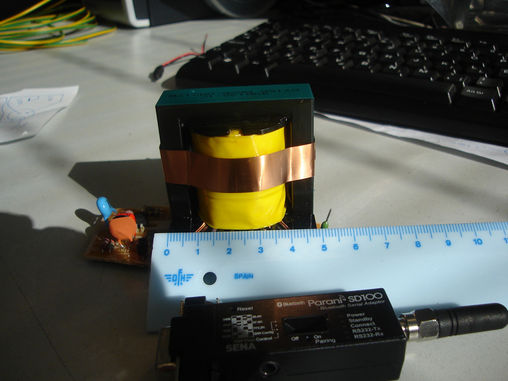

(#) alex.taylor hozzászólása Szept 7, 2007 /
Szerintetek ebből a trafóból mekkora kapcsi tápot lehetne épiteni?
gulyi88:miért nem kell rá rövidrezáró menet?
(#) Gery válasza alex.taylor hozzászólására (») Szept 7, 2007 /
Az ETD39 39mm ez ahogy elnézem ETD47-es lehet mert ~47mm széles. Szal ebböl kb 300Wattot lehet azthiszem, de nemtom hogy hogyvan tekerve...
(#) alex.taylor válasza Gery hozzászólására (») Szept 7, 2007 /
Köszi a választ,örülnék neki ha 300W-ot kitudnék hozni belőle.Az biztos hogy át kell tekerni,mert a samsung tv-k lapjának a trafója(samsungba dolgozok,és a selejt lapokból azt szedek ki amit akarok.úgyhogy ebből is annyi van mint a szemét )Biztos hogy nem lennének jók a menetek
ezt a trafót fel lehet használni a SAL-os táphoz?Mit kellene megváltoztatnom hogy tudja a 300W-ot?
Előre is köszi a választ !

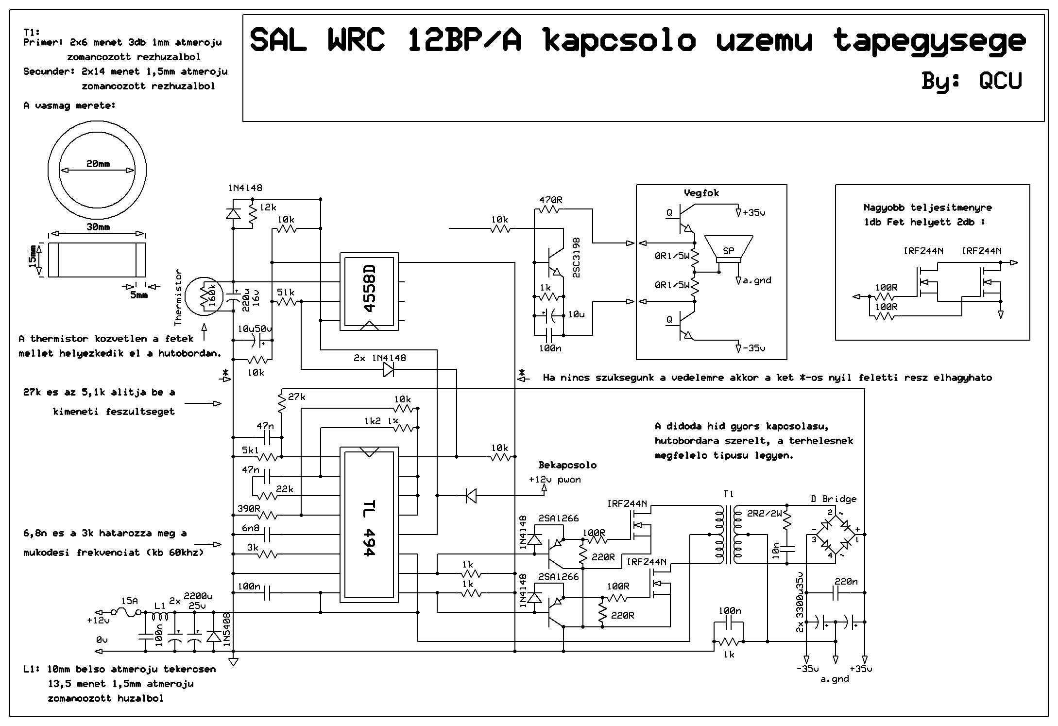

(#) qcu válasza alex.taylor hozzászólására (») Szept 7, 2007 /
nem 2 irfz44n hanem 4db(esetleg 6db), erősebb primer és sekunder, 300w-hoz kondolom nem +-35v-al gondolod, tehát arányosan több menet a sekunder oldalon a nagyobb feszhez, ehhez meg kel változtatni a fesz figyelésben a 27k-s ellenállatot nagyobbra(a kimenő fesznek megfelelően).

(#) qcu válasza Gery hozzászólására (») Szept 7, 2007 /
Ok, ha 4 ohmos hangszórókkal akar 200W-ot,akkor éppen elég a +-50V.

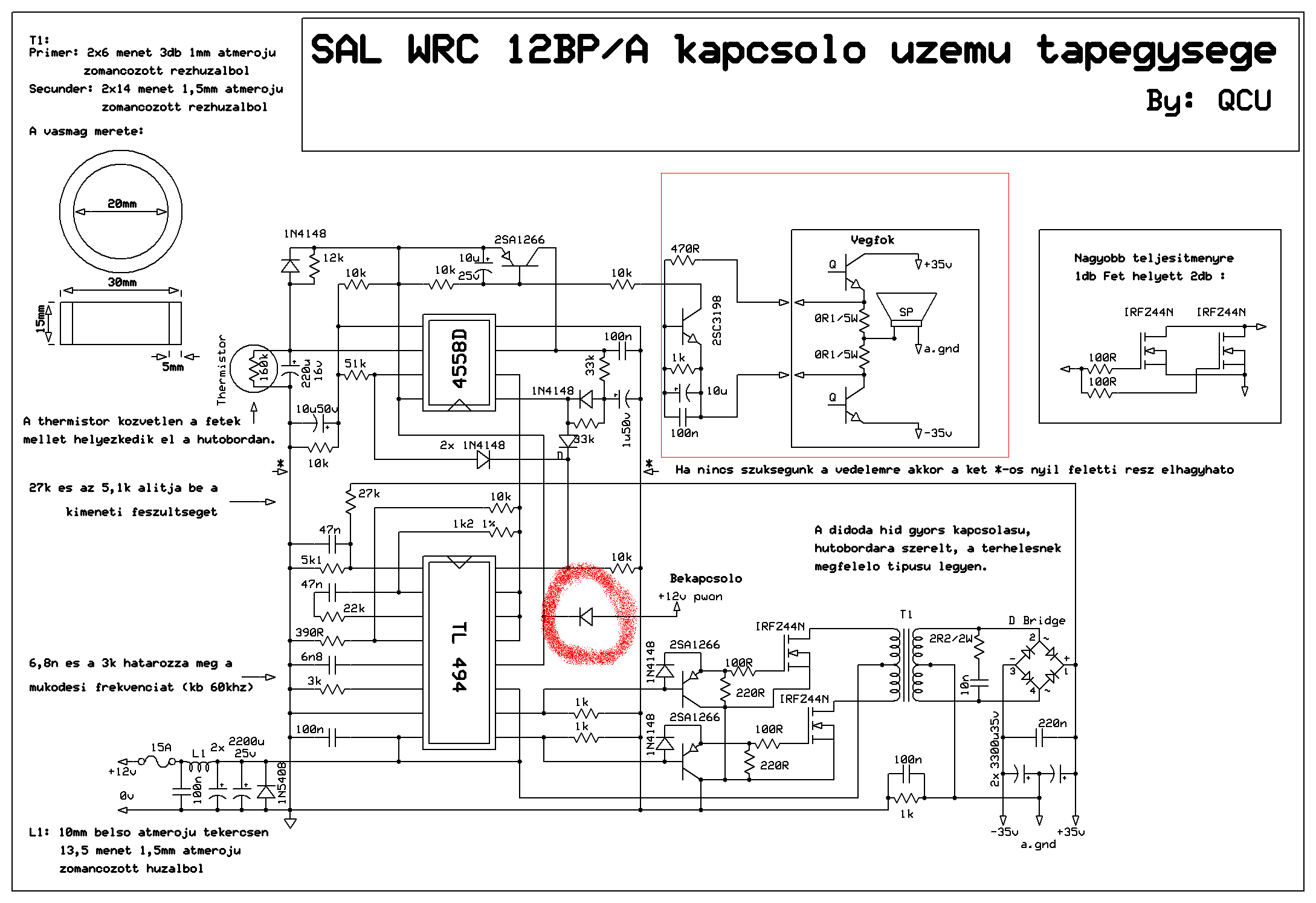

(#) alex.taylor válasza qcu hozzászólására (») Szept 7, 2007 /
2 db vf2-őt (100 W-os verziót)gondoltam rátenni, tudom az nem +-50 V-ról megy.azért gomdoltam +-50-et,mert akkor tudnék még mástajta erősitőt is rátenni,persze nem egyszerre.
a mellékelet ábrám, a pirossal bekeretezett részt nem nagyon értem,vki megtudná magyarázni?mi ez?mit csinál?és a bejelölt dioda milyen,tetszőleges? pl.:1N4007?
(#) qcu válasza alex.taylor hozzászólására (») Szept 8, 2007 /
Mondjuk 1N4007, vagy bármilyen, nincs jelentősége(az 1n4148-nál azért erősebb legyen). Az autórádiókból van kivezetve egy 12v-os szál, amin csak akkor van 12v ha az be van kapcsolva, na azt kell ide kötni, ha bekapcsolod az autórádiót akkor azzal eggyütt áramot adsz az ic-nek, elindul a tápegység.
Az enyém már félkész állapotban van, nálam nem ilyen lesz egészen a hővédelem és ez az indító rész se, ha túl melegszik akkor amíg vissza nem hűl és újra nincs indítva, ezt az áramot fogja megszakítani.
Jól megfogalmaztam, tehát: ha túl melegszik akkor meg kell várni hogy lehüljön, de akkor se kapcsol vissza mindaddig amíg egyszer le nem kapcsolom majd vissza.
(#) alex.taylor válasza qcu hozzászólására (») Szept 8, 2007 /
helló!
és a másik piros négyzetben lévő dolgokat hova kellene kötni, mondjuk a vf2nél?
és az milyen védelem?
Jó vékony piros négyzet, észre sem vettem.
A védelemnek az a része a végfokba volt épülve a négyzetbe rajzólt módon, egy pill megnézem a vf2-t.
(#) qcu válasza qcu hozzászólására (») Szept 8, 2007 /
A vf2-be sehogy. A műv erősítőnek azt a felét hagyd ell, akkor megmarad a hővédelmed.
Kiradiroztam azt a részt ami neked nem kell.
A 27k ellenállat helyére 47k (ekkor 47+5.1=52v ot stabilizál) és a sekunder tekercset is arányosan több menetszámmal.
