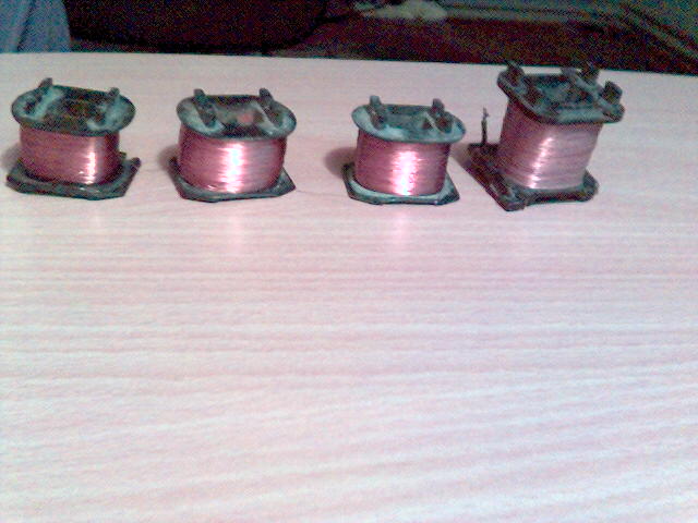

üdv megint
Ma jártam a helyi boltban és ott nemlehet kapni zománcozott rézhuzalt Azt mondják hogy csak hatalmas kiszerelésben tudnak rendelni és annyi nemfogína el stb...
Nah én most honnan tudnék szerezni? Mert nekem is elég lenne egy pár méter, vagy másmilyen kábel nemjó, mondjuk leblankolva.(gondolom nem). De akkor honan tudnék rendelni/venni?
(#) gulyi88 válasza Gery hozzászólására (») Aug 31, 2007 /
hát ha nemtudsz venni, akkor valami bontott kell, ami nincs egy kicsitsem beégve, vagy beragasztva, és nem 1000 éves..
jobb ha vékony, mert azon kevésbé törik/ sérül a szigetelés hajlítgatás közben...
a menetszám az úgyis csak n*10 körül lesz!..
kitermelni trtafóból is kitudsz, de azok viszonylag vastagok, keress valamilyen 230 ról működő relét azon van töménytelen menyiségű szigetelt vékony zománchuzal..
én ezekről termelem le a CuZ -t
(#) zoz11 válasza gulyi88 hozzászólására (») Aug 31, 2007 /
Jó kis mágnes kapcsoló behuzó tekercsek
(#) gulyi88 válasza zoz11 hozzászólására (») Aug 31, 2007 /
itthoni betonkeverő behúzó tekercsei..
apám csinálta, jó nagy, brutális gép ..
aztán a padláson talátam pár ilyen tekercset, kiselejtezve...
az egyik az 0,1mm es, na abból már énsem teketek

(#) Gery válasza gulyi88 hozzászólására (») Szept 1, 2007 /
hello
Szétszedtem egy relét de szetm ebben nagyon vékony huzal van szerintem 0.1-es lehet vagy nemtom....
Milyen tipusú relét szedjek szét amiben jó huzal van?
Vagy ha sok szálat összefogok jó ezis?
(#) Gery válasza Gery hozzászólására (») Szept 1, 2007 /
Vagy a lomexban a kábel, huzal fül alat nincs olyan ami jó lenne nekem?
Közbe szédtszedtem egy kapcsüzis trafót abba kb 0.5-ös kábel van csak ragsztva volt és ilyen matyis az egész....
(#) gulyi88 válasza Gery hozzászólására (») Szept 1, 2007 /
szeva tökéletes! fogsz egy tolómérőt, jobb esetben mikrométert leméred pontosan! és levonsz az átmérőből kb 5 századot szigetelésre..
kiszámolod a szükséges keresztmetszetet maximum 4-5A/mm^2 el számolj sztem, mert különben melegedhet....
és elosztod a drótod keresztmetszetével..ebből kijön a szükséges darabszám, amit össze kell sodornod..
megméred a magon egy menet hosszát, beszorzod a menetszámmal és rászámolsz jó 20-25% ot, ilyen hosszú darabok kellenek..
3méterig megoldható hogy 1,5m deszkán 2 szög között feltekered majd egyik szögnél elvágod...
majd valamilyen módon összesodrod a szálakat..
én egy szögre felakasztom és a másik végére tekerek 7-8 menet forrasztóónt, ezt belefogom akkusfúróba, jól meghúzom a tookmányt és összecsavarom... feszesnek kell lennie a drótnak!
ui: nekem 100 szálat kell a szekundernél összepárhuzamosítani de csak 30cm kell!
jah ti hogyan forrasztjátok a CuZ-t ?? főleg ilyen nagy datrabszámnál? leégetni nem tudtam a szigetelést..
megkínoztam pákával meg sósav-cin keverékel és egész jó erdmény lett...
csá
