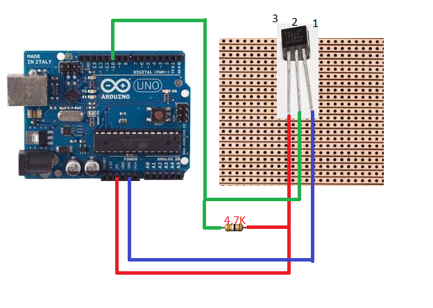

(#) e-chipmunk válasza e-chipmunk hozzászólására (») Jún 17, 2013 /
Újraindítottam az Arduinot, most már lefordul, fel tudom tölteni a progit.
De miután bekötöttem a ds18b20-at, megsütötte az ujjam. Mellékelek képet hogy hogyan raktam be. Hol lehet a probléma?
(#) kissi válasza e-chipmunk hozzászólására (») Jún 17, 2013 / 1
Úgy látom fordított tápot kapott: a rajz alapján az 1-es lábra a +Ut, a 2-es láb a jel és a 3-as láb a GND , a felhúzóellenállás a + Ut-re csatlakozzon megint !
(#) melorin válasza e-chipmunk hozzászólására (») Jún 17, 2013 / 1
helyes bekötés

(#) e-chipmunk válasza melorin hozzászólására (») Jún 17, 2013 /
Üdv, jaja, fordítva kötöttem be, erre hamar rájöttem magamtól, de ezt már a kutya sem hiszi el
Megy szépen, írja ki az adatokat. Egymás mellé tettem párhuzamosan kettőt, így is megy, ellenállást nem tettem be másikat, ahogy utánaolvastam nem is kell. De azt hogy tudom, hogy melyiket írja előbb, melyiket később??? Tehát egy buszon vannak, de az egyik meleg helyen, a másik meg hidegen, akkor honnan tudom, hogy melyik melyik? A vezeték végéről, elejéről, vagy összevissza olvassa ki a hőmérők értékeit, pl ha van 3 darab, akkor hogy csinálja? Erre asszem csinálok egy tesztet holnap, de addig is ha van valakinek tapasztalata, akkor meghallgatom! Köszönöm a mai segítséget, szép estét!
