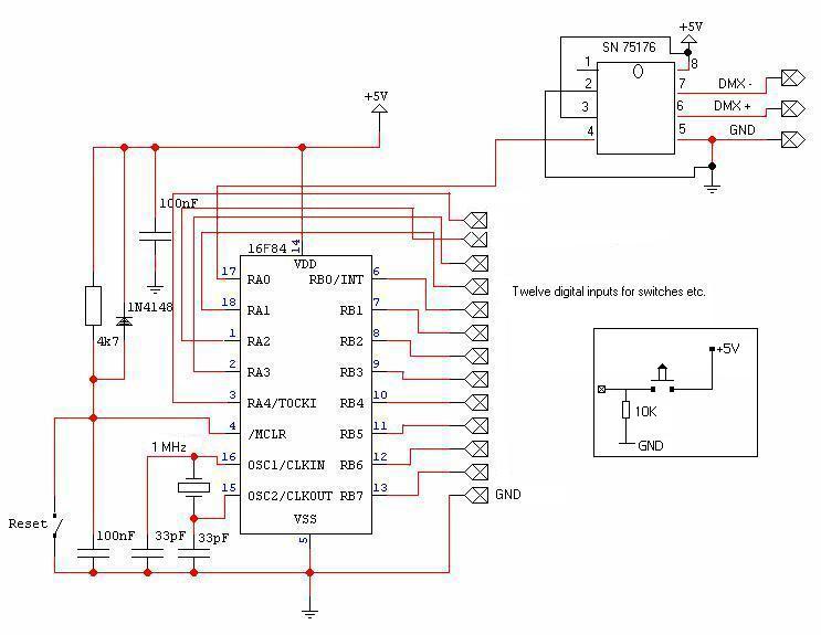

PC-S DMX vezérlőről szeretnék rajzot szerezni! Érdeklődnék, hogy van-e ilyen kapcsolása valakinek (NYÁK+beültetési rajz) vagy hol lehetne megtalálni!
A gépemen van kb. 13 mega a DMX-ről. A legtöbbhöz PIC kell. Az infómban ott az MSN címem, ha gondolod, ott átküldöm: nincs kedvem itt 13 megát felrakni

Kb 2 eve keszitettem DMX adot PC-re, de csak 32 byte volt egy csomagban. Scanner-eket kellett javitanom es probalgatnom. Van benne egy PIC16F84, 10 MHz, 75176-os a kimeno jelre. Az egesz belefert egy SUBD25-os hazba.

Bocs, nem 32 hanem 64 channel !!!

Cak ledobott a WiFi !!! Az *.exe egy seged program ( pascal ) , ahol 1..64 kanalis-ra lehet egyesevel 0..255 adatot iranyitani.
még1?
Ez jol műkő kapcsolás?? Érdemes nekiálni a megépitésnek??
Probapanelon van egy SUBD-25-os hazban.
Kulso dugasztap a tap. Probalkozasok kozben a beepitett stabilizator (7805) melegitette a quarz-ot es akkor nem ment. Vegul a stabilizatort raforrasztottam a SUDB fem reszre, igy elmaradt a hutoborda. Csak szervizelesre hasznaltam, 3-4 scanner lampat teszteltem vele, 1-2 oran keresztul, nem volt vele gond !
ha ráteszem a stabot 1 hutőbordára akkor nem lehet vele baj?
Nekem 2 scanner & 1strobi vezérlésére kellene!!!
Ha a dugasztapot kis feszultsegrte allitod ( min 7..8 V ) akkor nem hiszem hogy melegedne. Nalam +15..18 V a dugasztap, PIC programozasra hasznalom.
Az SN 75176-ra maximum 32 egyseg kotheto, persze rovid tavon tobbet is, de ez szerepel a PDF-ben.
Az SN 75176-ra maximum 32 egyseg kotheto, persze rovid tavon tobbet is, de ez szerepel a PDF-ben. ????????????????
melyik PDF-ben?????
