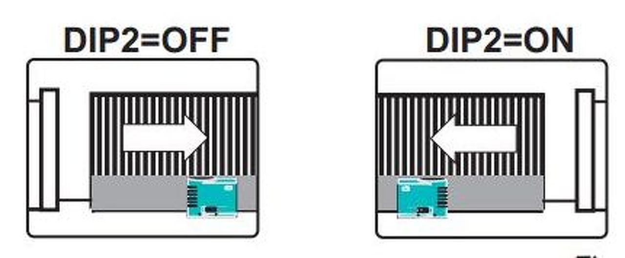

Köszi! így néz ki a panelom, ahogy ezen linken amit adtál. én sem látom, hogy lehet kikapcsolni ezt az enkódert...
Érdekesség, hogy befelé nagyon gyorsan megy a kapu és erősen is, csak kifelé megy lassan. Ahogy megindul, általában ott el is akad, mintha nem lenne elég ereje. De ha kinyílt kézi rásegítéssel, akkor már a 3. - 4. nyitás megy neki egyedül is.

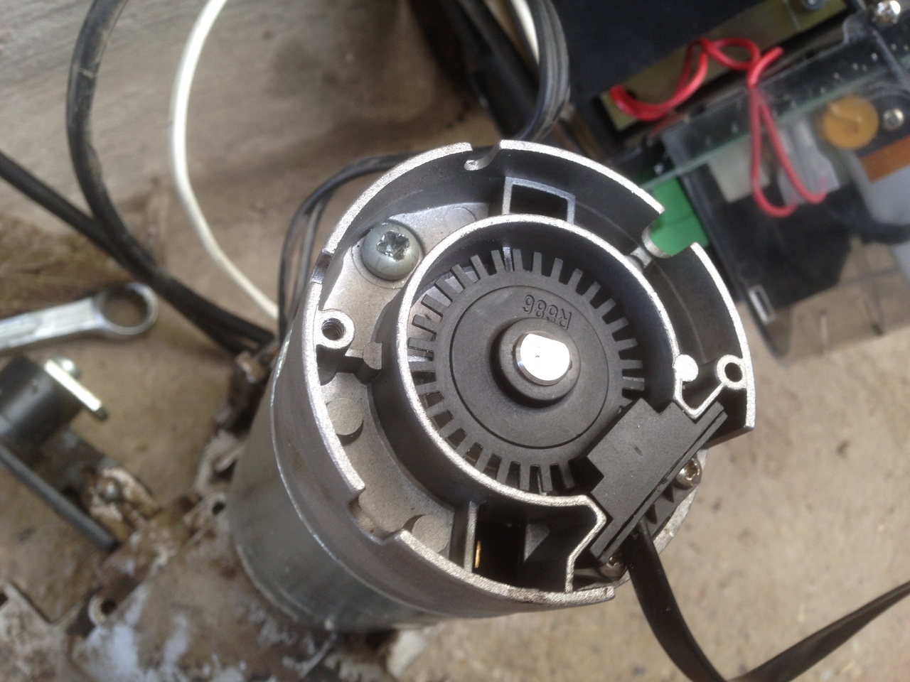

Ezt a jeladót hol találom?
(#) uniman válasza Mr_Tiba hozzászólására (») Dec 10, 2014 /
Hello Tiba.
Sosem láttam ilyen motort...de a fotód jobb oldalának a közepén látható "LAN" dugós fekete kábel vezet az enkóderhez.

(#) Mr_Tiba válasza uniman hozzászólására (») Dec 11, 2014 /
Na szétkaptam A vezeték egy ilyen fénykapus szerkezetbe vezet, aminek látszólag semmi baja, se kosz, se látható sérülés
(#) uniman válasza Mr_Tiba hozzászólására (») Dec 11, 2014 /
Hello.
Ránézésre "szépnek" tűnik, azonban a belseje rejthet titkokat...
„"fordulatszám jeladója egy bizonytalansági tényező"”
...reméljük erre kapunk bővebb magyarázatot leírójától.
De akár működés közben mérni is lehetne rajta jelalakot, pl. oszcilloszkóppal.
(#) zsoltee0001 válasza uniman hozzászólására (») Dec 12, 2014 /
Mikor hozzám került a motor túl volt egy vezérlés cserén, nem oldotta meg a problémát.
Hibajelenség:
Betanításkor minden jól működik, pár perc használat után a motor kontorllálatlanul felpörög, majd megindul visszirányba, majd hibajelzéssel leáll.
Ergo nem azt a fordulatszámot érzékelte amit elvárt volna.
A motor teljesen könnyen forgott, semmi szorulás, a jeladó atomtiszta, kefék kommutátor tök tiszta.
Kipróbálva végálláskapcsolósra alakítva a probléma megoldódott.
2 lehetőség van, vagy mindkét vezérlés rossz (esélytelen) vagy a fordulatszám jeladója nem dolgozik rendesen.
Az, hogy ezen a vezérlésen nem lehet ezt megoldani a végállást, nem tudok mit mondani, 1x járt a kezembe ilyen, remélem utoljára

Tiba még nem árulta el, hogy jobbos, vagy balos irányba nyílik-e a kapuja...azaz a kettes DIP kapcsoló állása szinkronban van-e a valósággal ?

(#) Mr_Tiba válasza uniman hozzászólására (») Dec 12, 2014 /
Helló!
A kapu balról jobbra nyílik.
(#) uniman válasza Mr_Tiba hozzászólására (») Dec 12, 2014 /
A motor melyik oldalon van? (Mikor bentről kifele nézel a portáról)
A vezérlődön a DIP2=OFF van beállítva...ha stimmel az ábra szerint, akkor OK!
A kondenzátor a 230V-os motornál van (segédfázis). Én a puffer elkót említettem....
A hozzászólás módosítva: Dec 12, 2014
A dip2=off a jó, szóval sajna ez jó, bár örültem volna, ha csak egy kapcsoló átkapcsolásával megjavulna

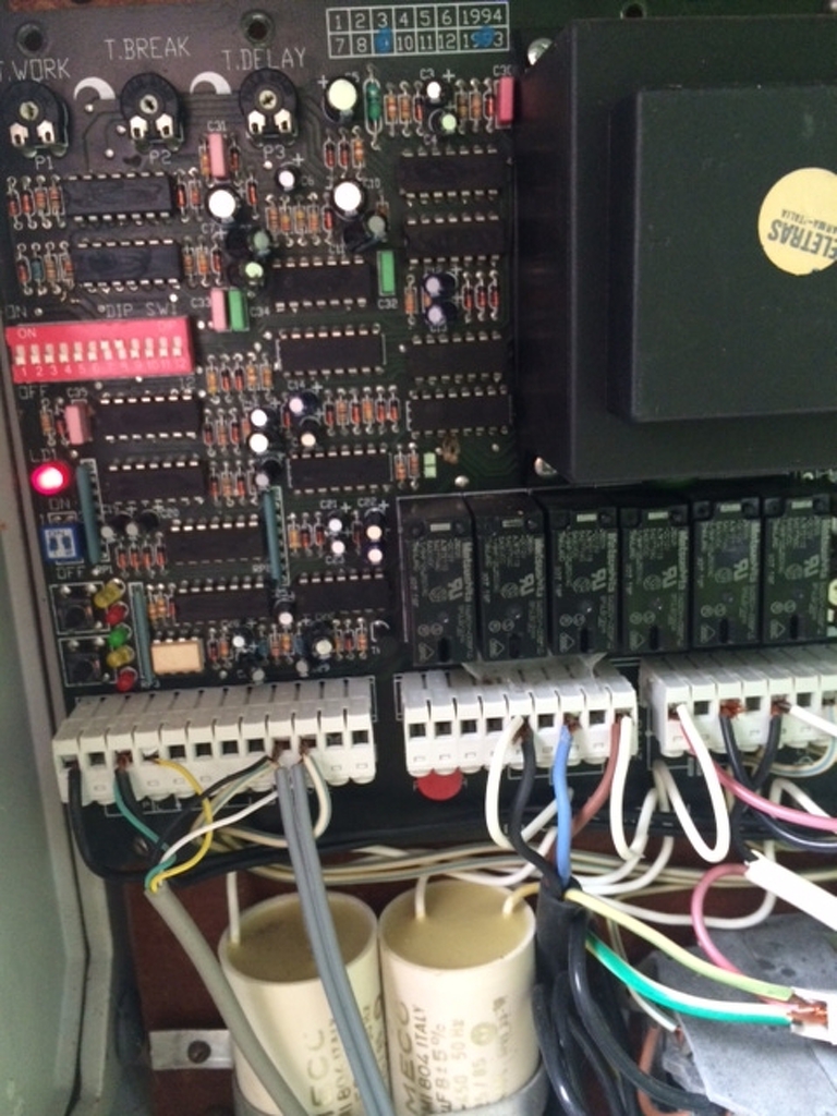

(#) durmolok hozzászólása Jan 3, 2015 /
az 5.jpg-n látható rendszer 1 db kétszárnyas kaput ( fotocella, áthaladás védelem ) , 2 db szintén fotocellás védelemmel ellátott garázst valamint egy kerti világítást vezérelt.
Kb. már 2 hete nem működött a kerti kapu, s ma reggel nem akarta nyitrni a garázs ajtót sem, csak néha indult el, s mindegy volt, melyik távirányítóval próbálom.
Szemre nem láttam semmi hibát, kivettem a két vevő modult, majd visszatettem őket a helyükre.
azóta már egyáltalán nem kapcsol semmit.
A tápfesz megvan, a felső vevő modulon a power zöld LED világít. Ha működtetem a távirányítót, akkor a működtetés idejéig a piros LED -eléggé halványan - világít. Kapcsolni azonban nem kapcsol.
Sajnos nem találom a forgalmazót , nem tudom beazonosítani a gyártót, és nincs kapcsolási rajzom.
Valószínű az egyik, vagy mindkét vevő modul ( 1.jpg és 2.jpg ) a halott.
Nem tudom ,valaki felismeri -e a fényképekből, hogy melyik gyártótól származik a rendszer , hogy alkatrészt és műszaki segítséget kaphassak ?
Esetleg ha van valakinek bontott modul próbára, ne adj isten kapcsolási rajz, sokat segítene.
az a baj ,hogy ahhoz ,hogy átszereljem egy modernebb 433 Mhz-es vezérlésre, ahhoz is kapcsolási rajz kellene ,mivel a két vevő modul is alaplapi nyákon van
Nem tusom ,hogy hová forduljak? Nagyon köszönöm a segítséget !

(#) zsoltee0001 válasza durmolok hozzászólására (») Jan 4, 2015 /
Szép technika, 90-es évek közepére saccolom.
Jól látom, hogy az egész jobb oldali rész az maga a rádió vevő??
Akkor az egy 4 csatornás vevő, ott vannak alul a reléjei, egy drótdarabbal rövidre tudod zárni a kimeneteket és egyből kiderül a vevő vagy a vezérlés a hunyó.
Kéne hallatszódni relé kattanásnak amikor megnyomod a távirt.
Az ilyen régi távir/vevők manapság nagyon megbízhatatlanok (nem akarok márkát írni) itt legalább már ismerték a lyukgalvanizálást, így forrasztási hiba csekély esélyű.
Ha közelről viszi a távir, akkor megnézném azt a forgókondit, esetleg nem-e elhangolódott
(#) mraulajos válasza zsoltee0001 hozzászólására (») Jan 4, 2015 /
Igen, - de inkább régebbi.
Sikerült nekem is szert tennem kettő éve egy ilyen békebeli berendezésre, a tulajt ugyanis sikerült rábeszélni, hogy nincs mese ezt le kell cserélni. Aztán úgy döntött, hogy akkor lecserél mindent, a felszabadult portékát pedig nekem ajándékozza mindenestül. A két motort sikerült tökéletesen rendbe raknom, de a vezérlést hosszas szenvedés után felejtőssé kellett tennem, és helyettesíteni egy mai újabb típussal, ami terjedelmében kb. 1/3 a réginek.
(#) zsoltee0001 válasza mraulajos hozzászólására (») Jan 4, 2015 /
Ezzel én is így vagyok, ezek a régi cuccok tele vannak hibalehetőséggel, 13 relé 43db tranyó egy rakás kondenzátor és találd meg a hibát. Volt, hogy nálam volt javításon, faxa minden, kiviszem, nem jó, megint vissza, műhelybe jó, kiderült, hogy ha fektetve volt az asztalon a vezérlés az egyik relé be tudott húzni, de álló helyzetbe fölcsavarozva már nem Na most ezek nekem már nem hiányoznak.
Az újak megbízható lyukgalván forrasztás, áttekinthető uC-s kapcsolás, nincs böszme nagy trafó ami fűtsön, szóval több szempontbol is jobb. Vevőknél ugyanez a helyzet, a gond akkor van, ha egy társasház távirányítóit kell cserélni emiatt, szerencsére vannak gyártók akik készítenek új vevőket a régivel kompatibilis frekire
(#) Remci válasza zsoltee0001 hozzászólására (») Jan 4, 2015 /
Egész pontosan 1993 9. havi. Ilyet még nem láttam. Nézd meg a panelek hátulját, elő szokott fordulni pára kicsapódás, vagy befészkeli magát egy bogár, pók stb, a forr szemek közé, ami zárlatot tud okozni olyan helyen ahol nem kellene. Ilyenekkel elég sokat találkoztunk.
