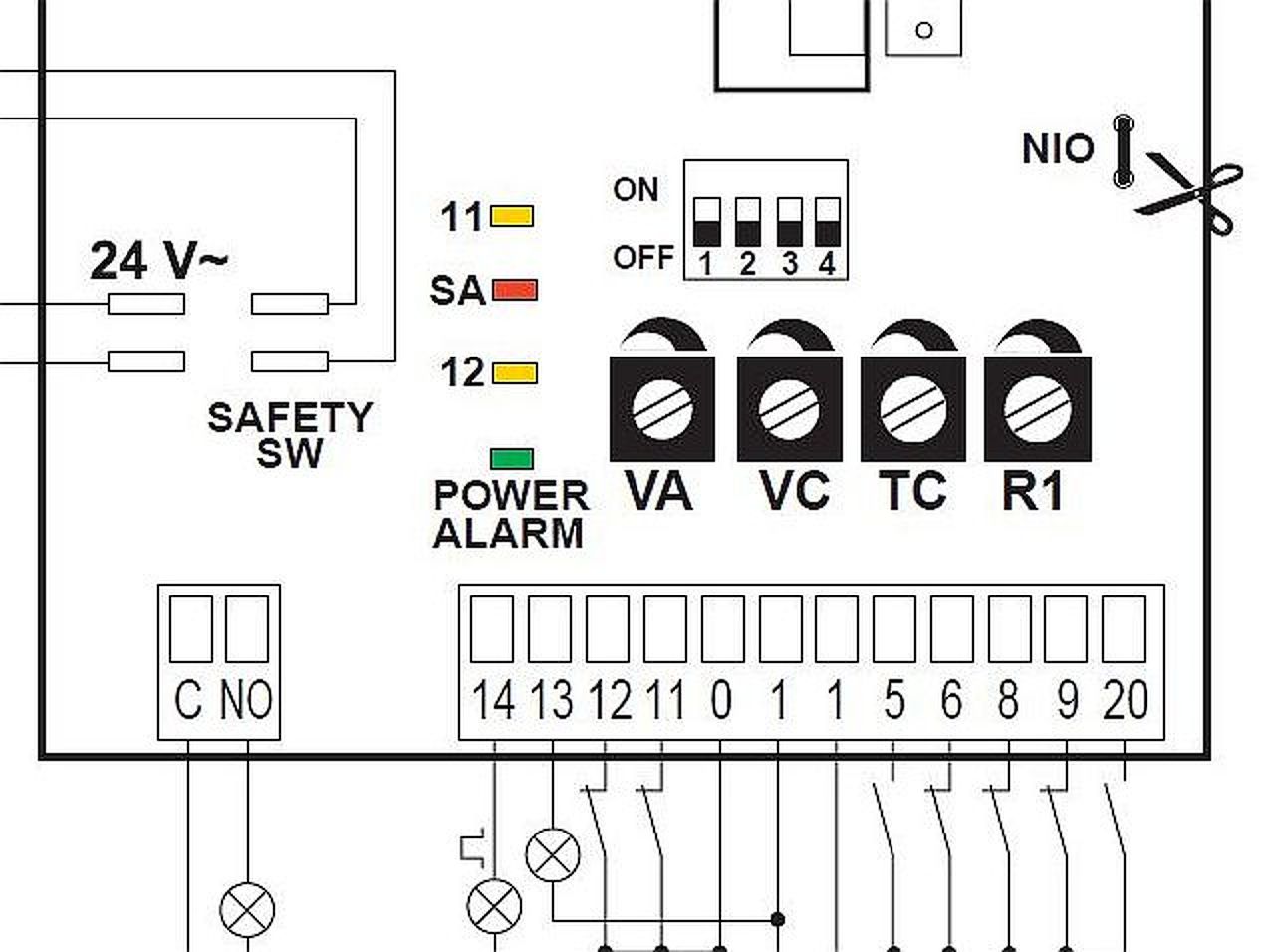

Van egy ditec CROSS 3E úszó kapu nyitóm. Kb 10 éve fel van szerelve, de mostanában azt kezdte el csinálni, (nem mindig, de gyakran) hogy nem bírja kinyitni a kaput, csak megmozdítja, és visszaugrik zárt állapotba.
Szegény várandós feleségemnek ki kell nyitnia a kuplungját, hogy reggel ki tudjon állni
Nem tudjátok, hogy hol tudnék ezen a nyitó motoron, állítani nagyobb vonóerőt?
vagy valami más ötlet?
Kerestem hozzá bekötési leírást, de nem találok, csak általános használati utasítást.
Az áramtalanítást próbáltam, nem segített.
köszi a válaszokat!

(#) zsoltee0001 válasza Mr_Tiba hozzászólására (») Nov 27, 2014 /
Neked is azt tudom mondani, hogy a motor kenését kellene leellenőrizni ill a kondenzátorok állapotát.
Ha a zárlatos hajszárító levágja a 8 Amperest, akkor nem az a megoldás, hogy teszek helyette egy 10-eset.

(#) zsoltee0001 válasza Mr_Tiba hozzászólására (») Nov 30, 2014 /
Nem te kérdezted egy másik topicba ugyanezt a kapunyitót?
A motor fordulatszám jeladója szokott szórakozni, opto jeladós, bemásznak bogarak és egyéb, de van, hogy csak a végállás kapcsolósra alakítás a megoldás.
(#) Mr_Tiba válasza zsoltee0001 hozzászólására (») Dec 1, 2014 /
Nem én voltam, én itt kérdeztem először. Megnéztem a kondikat, de egyik sem púpos.
Így is ki kéne cserélni? (melyiket?) Így van bekötve (lásd képek)...esetleg itt lehet valami hiba?
4 db dip kapcsoló van, mind off állásban...ez így jó?
kép1
kép2
kép3

(#) Mr_Tiba válasza zsoltee0001 hozzászólására (») Dec 3, 2014 /
És azt hogy kell csinálni?
(#) zsoltee0001 válasza Mr_Tiba hozzászólására (») Dec 4, 2014 /
Le kell tiltani az encodert, a leírásba megtalálod melyik kapcsoló.
A potméter fölött van egy 3 pólusú csatlakozó arra megy rá a két végállás kapcsoló (NC) a többi már csak barkácsolás, ütközők felrakása a fogaslécre stb.
(#) Mr_Tiba válasza zsoltee0001 hozzászólására (») Dec 7, 2014 /
Köszi Zsolt, ezt kéne megpróbálnom.
Abban tudsz segíteni, hogy hogyan tiltsam le az encodert?
A 3 pólusú csati megvan, de a bekötését sem tudom hogyan csináljam
ezen a képen látszik, a 4 db kapcsoló, gondolom itt kell letiltani valahogy.
Kép

(#) Mr_Tiba válasza zsoltee0001 hozzászólására (») Dec 9, 2014 /
Na most az van, hogy az enyém, nem olyan mint a leírásban, szóval a vezérlésen nem találok olyan kapcsolókat, amit a leírás ír, sőt az a 3 pólusú kapcsoló sem biztos hogy a végállás kapcsolók pólusai, hanem valami AUX a rajz alapján.
Itt a leírás, a képeket meg feljebb belinkeltem az én vezérlésemről.
ditec
Vagy ez a link: http://www.hobbielektronika.hu/forum/getfile.php?id=242595

(#) uniman válasza Mr_Tiba hozzászólására (») Dec 9, 2014 /

(#) zsoltee0001 válasza Mr_Tiba hozzászólására (») Dec 10, 2014 /
A DIP2-vel kell beállítani és a 0-11, 0-12 NC a végállások bemenete, nyilván mindenre én se emlékszek pontosan, van már pár hónapja, hogy ezt csináltam, ha jól emlékszem van visszajelző ledje is a végálláskapcsolóknak, ami segítség, könnyen ki tudod próbálni.
(#) uniman válasza zsoltee0001 hozzászólására (») Dec 10, 2014 /
A 2-es DIP kapcsolóval talán inkább a működési irányt lehet kiválasztani...
A hozzászólás módosítva: Dec 10, 2014
(#) zsoltee0001 válasza uniman hozzászólására (») Dec 10, 2014 /
Nem ez a leírás alapján csináltam, gőzöm nincs melyik az 5-ből, ki kell próbálgatni, azt tudom, hogy kb fél percig nem agyaltam rajta anno (3 hónapja és kb 28 vezérlés javítás óta)
(#) Mr_Tiba válasza uniman hozzászólására (») Dec 10, 2014 /
Uniman! Jobban hasonlít, de amit linkeltél, annak 5 kapcsolója van, nekem meg csak 4. Viszont amit másodszorra linkeltél képet, na enyém ugyanolyan ha minden igaz...azt honnan szedted?
Meg nekem el van vágva a NIO résznél amit mutat.
Bocs hogy ennyit szenvedek vele, de nem szeretném elbaszarintani
(#) Mr_Tiba hozzászólása Dec 10, 2014 /
Közben arra rájöttem, hogy az a NIO úgy jó hogy el van vágva
(#) uniman válasza Mr_Tiba hozzászólására (») Dec 10, 2014 /
Hello Tiba!
Mellékelem a leírását...ebben én nem látom a lehetőségét az enkóder kiiktatásának.
A legelső "EL31R" leírásban a "B" dipkapcsolósorban az 5-kel ki lehet iktatni, de az egy másik vezérlő.
Talán inkább a fordulatszám jeladójának a rendbetételét kéne megcélozni... Erről még nem láttunk képeket, talán nem lehetetlen feladat.
