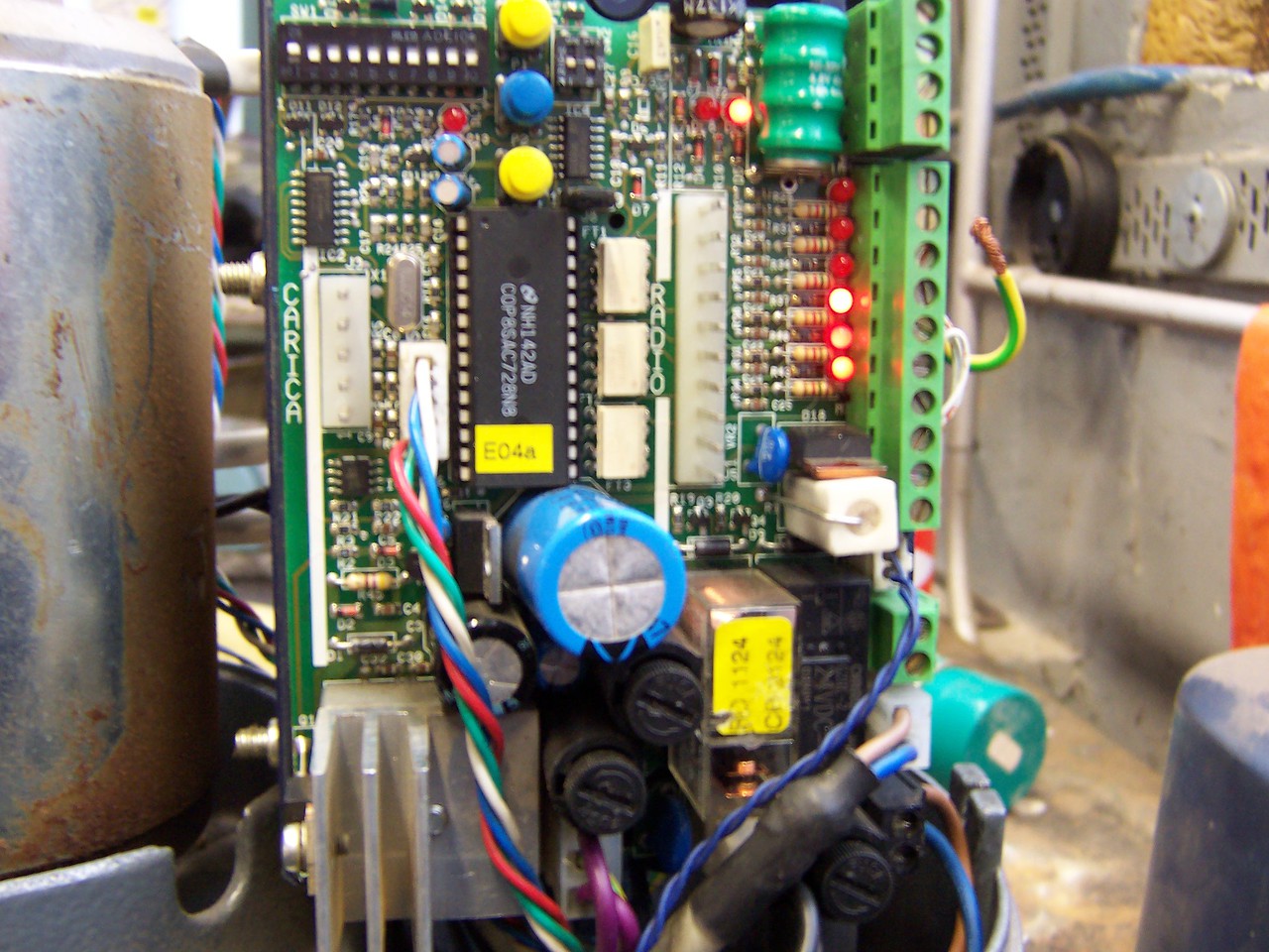

(#) mraulajos hozzászólása Jan 16, 2015 /
A képen látható vezérléssel van gondom. Természetesen nem működik. A jobb oldali függőleges led sorban egy db led világít, holott, az alatta lévő kettőnek is ezt kellene tennie. Ha a forr. oldalon mérőműszerrel polaritás helyesen rámérek a kis ledekre, mindegyik világít, csak az említett alsó kettő nem. Lehetnek ezek rosszak, és ez befolyásolja a működési zavart? Tudom, hogy a kézi nyitás alkalmazásakor is van egy kis mikrokapcsoló, amelynek zárt állapotban kell lennie a működéshez. Ez is renben van.
(#) zsoltee0001 válasza mraulajos hozzászólására (») Jan 16, 2015 /
Bizony lehet rossz, és ennél (RO1124) a vezérlésnél a bemenetek galvanikusan le vannak választva a processzortól, a ledeken keresztül figyeli (ha jól emlékszem) a bemeneteket.
9,10,11 gondolom rá van kötve a 7-re illetve beázási nyomokat is érdemes keresgélni.
(#) mraulajos válasza zsoltee0001 hozzászólására (») Jan 16, 2015 /
Igen, rá vannak kötve a 7-es lábra, és nincs beázási nyom. Tehát próbáljam meg a led-eket kicserélni? Ebben az esetben van valami érték, vagy csak cseréljem őket 3mm es re ki, és kész.?
Igen, bármilyen jó, viszont az érdekes, hogy mitől ment ki, ráadásul kettő.
Az a bekötés az eredeti? nem volt rajta infra, vészleállító?
Ha nem jön be a dolog nézd meg az ezekhez tatozó optocsatolót (fehér IC)
ill. az ezekhez tartozó ellenállásokat
üdv.

(#) mraulajos válasza zsoltee0001 hozzászólására (») Jan 17, 2015 /

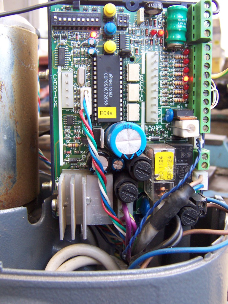

(#) mraulajos hozzászólása Jan 19, 2015 /

(#) zsoltee0001 válasza mraulajos hozzászólására (») Jan 19, 2015 /
az a vékony sodrott két eres kék vezeték lenne szerintem a kuplungra kötve.
De írtam neked, hogy nézd meg a optocsatolók ledjeit, mert valamitől ezek is tönkrementek.

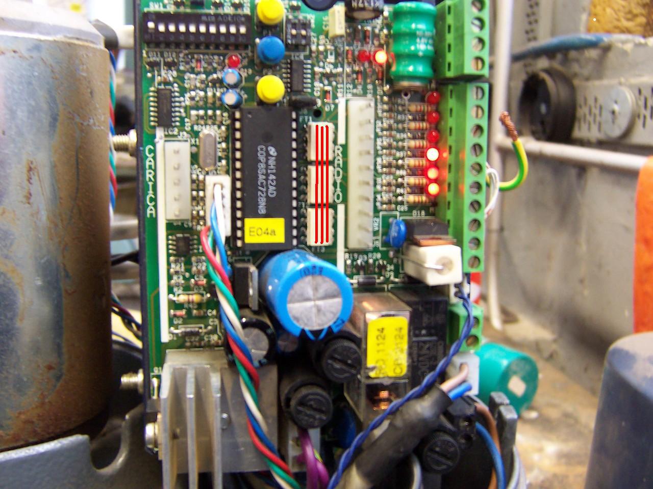

(#) mraulajos válasza zsoltee0001 hozzászólására (») Jan 19, 2015 /
„nézd meg a optocsatolók ledjeit”
Amiket kicseréltem ledeket, azokat kapcsolja az opto.?
Magát az optocsatolókat ellenőrizzem le? Át húztam pirossal, ezek azok.?
Igen, az optocsatolók ledjeire gondoltam, töltsd le segítségképpen az adatlapját.
szerencsére nice-k elég jól le vannak választva, nem azt mondom, hogy minden sallart kivédenek, pl villám, de akármit is kapott nem valószínű, hogy eljutott a processzorig.
üdv
Lehet nehéz a felfogásom, tehát az optoban lévő ledeket ellenőrizzem.?
(#) zsoltee0001 válasza mraulajos hozzászólására (») Jan 20, 2015 /
Igen!
(#) mraulajos válasza zsoltee0001 hozzászólására (») Jan 20, 2015 /
Valószínű megvan a hiba. Az IC ken az 1-2, és a 3-4 lábakon vannak a ledek.A legalsó fehér optocsatoló 3-4 es lábán teljes zárlatot mérek így beszerelve. A CNY74-2 legalsó optocsatolót kell cserélnem.?
Forraszd ki, utánna nézd meg, hogy tényleg az e a zárlatos, nem valami más a panelon (nem nagyon kéne)
Nyilván azt a zoptocsatolót kell cserélni ami rossz, ha a fölötte lévő is gázos, akkor azt is cserélni kell.
Kiforrasztottam, szépen kijött. Továbbra is itt mérek zárlatot a 3-4 es lábon. Rámértem a panelen is a forr. pontokra, szerintem itt semmi gond, nulla, vagy pár Kohm, gondolom egyéb csatlakozó alkatrészek végett.?
A hozzászólás módosítva: Jan 20, 2015
Azon a fertályon csak ellenállások és a visszajelző led-ek vannak, érdemes megnézni az ellenállásokat.
Nem volna hátrány kideríteni mitől döglött meg az optocsati, valami sallert kaphatott.
Ezek elég nehezen döglenek meg, túlfesz, villámcsapás.
Most nem tudom, hogy a procinak van e visszajelző ledje, nice-k nél 1 led villog másodpercenként, ha nincs akkor szerintem csekkold le a processzor körüli 5 voltot de nagyon óvatosan, legjobb, ha kiveszed a procit, mert ha az elszáll akkor az egésznek kuka.
Rendben, leellenőrzöm. Van led, és úgy villog ahogy írod. Ez a villogó led reagál a funkció indításra, tehát begyorsul ha indítanám a motort, majd visszaáll eredeti villogásba, csak nem indul meg.
Akkor az a rész teljesen oké!
Tehát akkor egy ilyen tip. optocsatolót kell beszereznem.?
Ha a többi jó, akkor 1 db kell.
