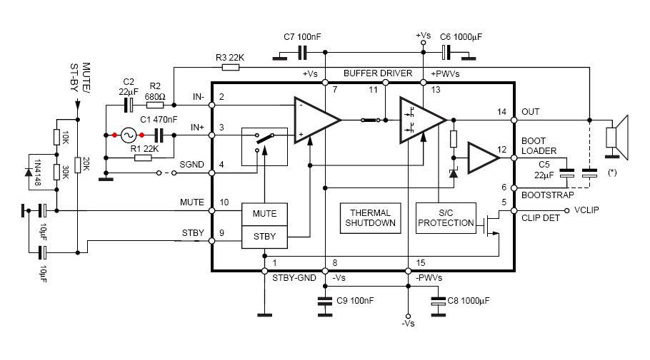

6db RCA-n keresztül kapja az analóg jelet. Megtaláltam a benne lévő IC (TDA7360) adatlapját, benne a kapcsolását. Gondolom nem 100%, hogy pontosan ez a kapcsolás is van benne. Szóval én arra gondoltam, hogy kiforrasztanám az IC-t, és az 1-es és az 5-ös lába helyére vezetéket forrasztanák, amivel vezetném a jelet az új sub erősítőjére. És akkor nem kellene nagyon megbolygatni ezt a kapcsolást, más alkatrészt nem is vennék ki. És akkor ezt a nyákot mindenestől átültetném az új sub dobozába. Ezt az áramkört egy 10VAC szekunderű, 2A-es trafó táplálta, az új sub erősítőt természetesen külön trafóról hajtanám. Szerintetek ez így jó lenne? És még azt szeretném megkérdezni, hogy az új erősítő kapcsolásán gondolom oda kell kapcsolni a jelet, ahova azt a két piros pontot rajzoltam. Nos ha oda kötöm, akkor muszály használni a C1= 470nF -os kondenzátort? Hiszen ahonnan a jelet veszem a nyákról (a kiszedett IC 1-es lába) ott már van egy soros kondenzátor( C1 kondi a tda7360 kapcsolásán)? És ide fűződik a második kérdésem: ha a tda7293 kapcsolásából ha kihagyom a C1-et, megcsinálhatnám, hogy egy trimmert teszek a helyére, ami az R1-el fesz osztót alkotna, és így be tudnám állítani, hogy mekkora jelet kapjon a bemenet, hogyha teljesen feltekerem a hangerőt, akkor max mennyire szóljon (gondolom az IC bemenetének nagy az impedanciája). Már csak azért is, mert egy kicsit talán túlméreteztem az erősítőt, és nem szeretném, hogy túlságosan is nagy hangerőre lehessen feltekerni. Kicsit hosszúra sikeredett

Nem írok le mindent részletesen, csak annyit mondok, hogy amit elgondoltál, és leírtál, azt megvalósíthatod.
Talán annyi eltéréssel, hogy a trimmert a kondi elé tenném! Sok sikert!

Én is megerősítelek, hogy amiket leírtál megcsinálhatod. A régi panelen levő 220nF-ot én átkötném és az újon a 470nF-ot használnám, a potit én is a kondi elé javaslom.
Az átrakásnál ne feledkezz meg a hűtésekről, a maradék hangszórók eredeti erősítői is tudjanak hűlni. A mélyláda persze ne legyen egy közvetlen légtérben az elektronikával... Üdv Inhouse
A régi panelon lévő, a test ágban lévő 220nF kondi maradhat?

Most több időm van, és jobban megvizsgálva, kicsit másképp kell megoldani. Először vizsgáld meg, hogy TDA 7360-as hídba van-e kötve az erősítődben. Ha igen, akkor az IC-t kiveszed, majd az 1-es lába előtti 220n kondiról leveszed a jelet. (Tehát a kondi előtt, és nem a kondi, és az IC 1-es lába között.) Ez megy majd a TDA7293-as IC 3-as lábánál lévő C1-re. A másik szálat ne az 5-ös lábról, hanem a 3-asról vegyed. (Ez gondolom egyértelmű, hogy hova megy.) (Ugyanis a TDA 7293-as IC-nél a jelforrást ugyebár majd a test, és a C1=470n kondi közzé kell kötni.) Ebből következően Idézet: .„a test ágban lévő 220nF kondi maradhat” Idézet: „„A mélyláda persze ne legyen egy közvetlen légtérben az elektronikával...”” Szerintem ezt úgy érti, hogy válaszd el, vagyis beépítheted a ládába, csak azon belül legyen teljesen elzárva. (De ezt majd Inhouse kifejti neked.) Egyépként a képekből nem lehet mindent egyértelműen megállapítani (pl.hídba van-e kötve, stb.), ezért neked kell jobban megvizsgálnod (pl. azt is, hogy amit a DIL tokozású IC-kről írtál, úgy van-e). Vagy jobban szét kell bontanod, és "látványosabb képeket kell mutatnod. Üdv!
Először összerakom az erősítőt és kipróbálom, és ha megy, akkor szétkapom régi sub-ot. De még azt szeretném kérdezni hogy ezen a rajzon, ahol baloldalt függőlegesen van kiírva, hogy MUTE/ST-BY, azt a pontot ráköthetem a +tápra, jelen esetben kb. +45V. Vagy használjak még sorba egy ellenállást?
Továbbá a TDA7360 IC-n van clip detector, és ha én eltávolítom ezt az IC-t, akkor az nem okozhat valami galibát? Nem kell annak a lábának a helyére semmit sem bekötni? Üdv. Idézet: -Igen.„MUTE/ST-BY, azt a pontot ráköthetem a +tápra” Idézet: -Szerintem nem. „Nem kell annak a lábának a helyére semmit sem bekötni?” |
