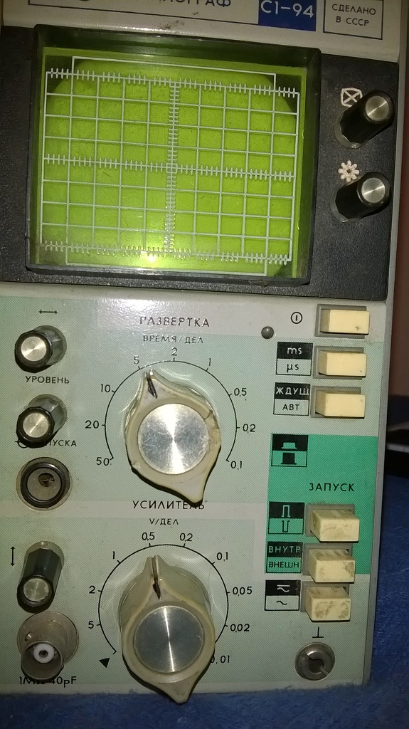

Nekem is van egy C1-94-es szkópom és már lassan mindent kondit és tranyót kicseréltem benne, de még mindig ilyen gyönyörű jelalakokat és zavarokat produkál, és a mérőkábel még a közelében sem volt.... ![]() a képeken látszanak a beállítások is, van valakinek ötlete mit tegyek, mert én már tanácstalan vagyok..... ![]() előre is köszönöm a segítséget!
Ha rövidre zárod az Y-bemenetet, akkor eltűnnek a zavarok?
Köszi a gyors választ! Igen megszűnik a zavar.... ilyenkor mi a teendő? Üdv:Ádám
Ez így jó, mert a feltekert érzékenység miatt képes összeszedni ennyi zajt, ha a bemenet nyitott.

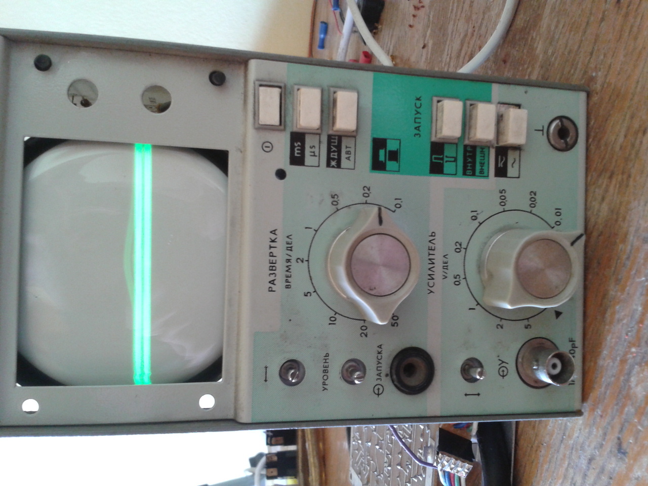

Sziasztok. Kaptam egy C1-94 szkópot. Mértem vele néhányat, majd mikor egy újabbat akartam mérni már semmi nem jelent meg a képernyőn. Mi történhetett, hogy egyik pillanatról a másikra eltűnt? 1V körüli jelet mértem volna. Előtte egy 12V DC jelet mmég szépen megjelenített.
Első a tápegység, tápfeszültségek ellenőrzése. Ha semmi nincs a képernyőn, a ks. csőnek van egy külön feszültségátalakító áramköre, feltehetőleg ez nem működik. Vagy tápegységből nem kapja a +12V és -12V tápot, vagy kapja, csak ez az áramkör hibás.
Értem. Van valami "betegség" ami miatt egyik mérésről a másikra eltűnhet a kijelzés a táp hibája miatt vagy keresgélni kell. igazából, csak a blokk vázlatát, meg a műszer használatát ismerem, pontosabb felépítést nem, csak amit itt olvasgattam, hogy a nagyfeszültségnél oda kell figyelni.
A kezelőszervek rossz beállítása is lehet, esetleg működik, ezt nézd át.
Nem tudom, de 1000V-2000V körüli feszültségek lehetnek a ks. cső áramkörében. Ha nem értessz hozzá komolyabban, inkább ne nyúlj hozzá. Érintésvédelmileg veszélyes, és műszert is tönkretehet a nagyfeszültség.
A kezelő szervekkel próbálkoztam már, de nem hozott változást. Rajzból tudok olvasni így be tudom határolni hol kell még nagyobb odafigyeléssel dolgozni benne.
A bal oldali 3 poti középállásban, tekergetve nem jön meg a jel Jobb oldalt fent a fényerő koppon a másik félállásban.
A jobb oldalon a gombok ki-benyomva szinkron beállítás esetleg nem indít.
A hálózati tápegység feszültségeinek ellenőrzésével kezdeném, az is kiderülne, hogy ks. cső feszültségátalakítója +12V és -12V-ot kap-e. Biztosíték nincs, ami esetleg elszállt?
Próbáltam a jobb oldali gombokat, de nem. A hátulján van egy bizti az oké, belül van kettő azok is rendben.

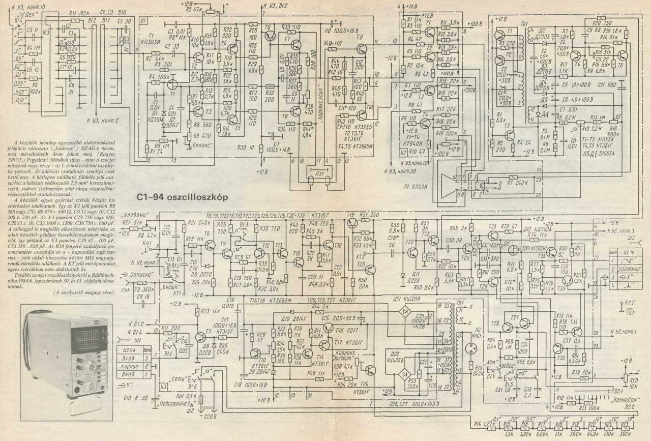

Van rajzod? Meg kell keresni a függőleges eltérítő panelt és megnézni meg vannak-e a feszültségek. Meg egyáltalán a tápegység feszültségeit, azzal kezdeni. Rá kell mérni az aktuális feszültségre, ha az "közép" állásban van, akkor az ernyő közepén kell lennie fénypontnak, ha megy a vízszintes eltérítés, akkor vonalnak. Indulásnak ennyi... Üdv:
Helo. Ezzel a rajzzal kezdtem el foglalkozni, nemtudom mennyire pontos.
A + és - 12V mérhető. a függőleges eltérítés panelján. A hozzászólás módosítva: Jan 26, 2016
T1, T2 tranzisztoros áramkör rezgését kellene nézni, ehhez szkóp kellene. Illetve itt a szekunder körön is lehet feszültséget mérni, de nincsenek a rajzon értékek megadva.
Sajnos csak ez az egy szkóp van
![]() A rajzon még található +100B és +200B jelzésű pontok. Ezek 100 és 200V feszültséget takarnának? A T1 és 2-t tartalmazó panelon mérhető a 100 és 200V. A hozzászólás módosítva: Jan 26, 2016
Az x, y végfokoknál a 8-as csatlakozónál 100B, a 2-es csatlakozónál 200B, az 100V, és 200V.
A ks. cső fűtése hátulról látható, illetve ezt a fűtőfeszültséget is kellene mérni a multiméteren AC állásban. Ha van 12V és 100V, 200V, akkor talán a T1, T2-vel épített áramkör nem rezeghet, a ks. csövet alapvetően ez az áramkör működteti. A hozzászólás módosítva: Jan 26, 2016

Tipikus a 6.3V fűtőfeszültség, oroszoknál nem tudom mennyi, de ehhez hasonló. Ha világít, akkor minden bizonnyal a fűtőszál jó.
A ks. cső 2,3,5,9 pontján lévő feszültségek lennének érdekesek, de nincs a rajzon, lehet 1000V-2000V is, nem tudom.
A fűtő feszültség az megvan. A cső 2,3,5,9 pontjain gondolom testhez képest kéne mérjek. Ások elő 2 ellenállást csinálok belőle egy osztót és rámérek.
Oda legalább 100Mohm, inkább Gohm nagyságrendű ellenállás kell, kisebb leterheli a mérendő áramkört, és kevesebbet mutat a valósnál. De arra jó lehet, hogy egyáltalán van-e ott feszültség. A multi bemenő ellenállását ismerni kell, a pót előtét miatti feszültség kiszámításához.
