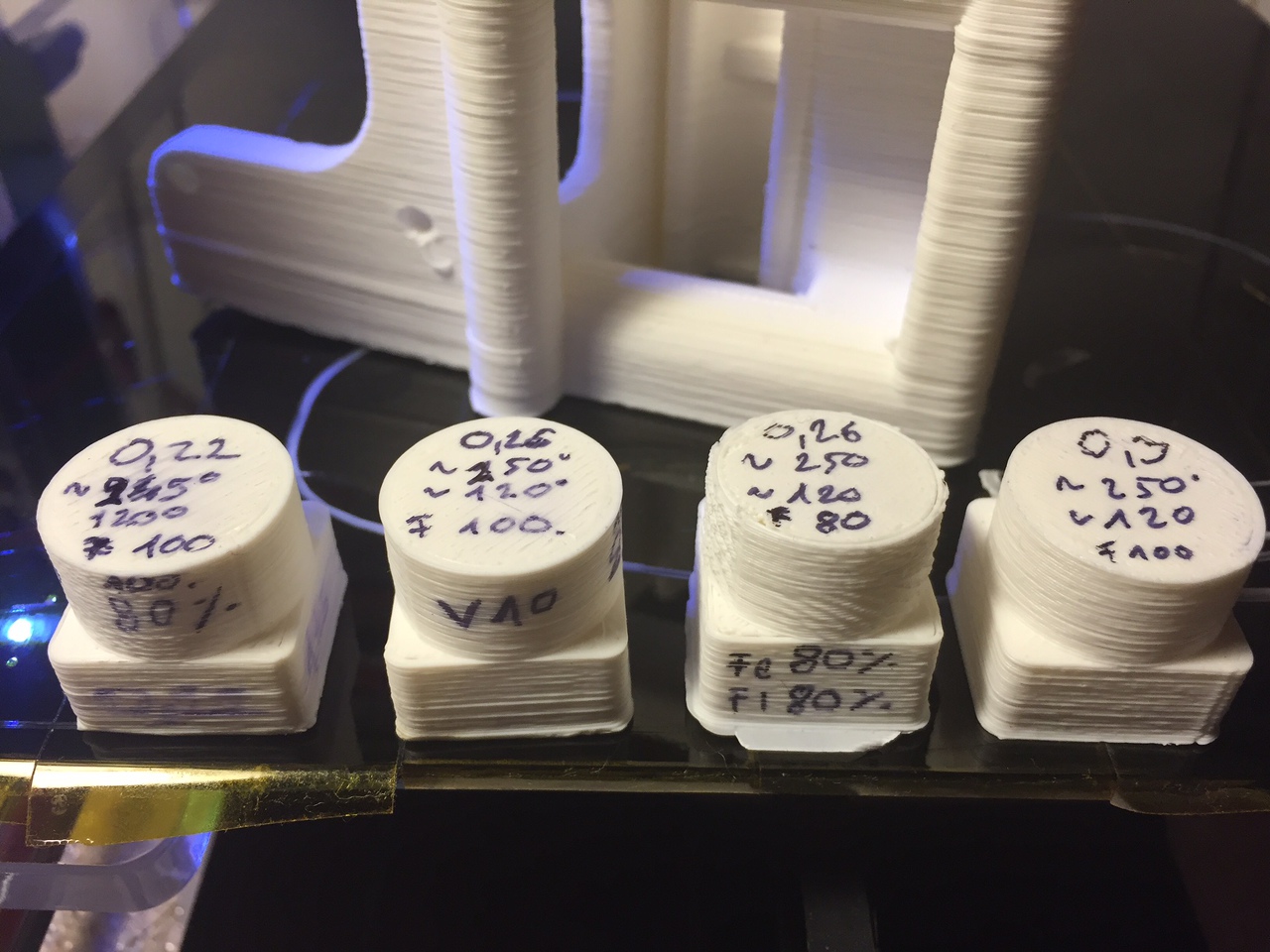

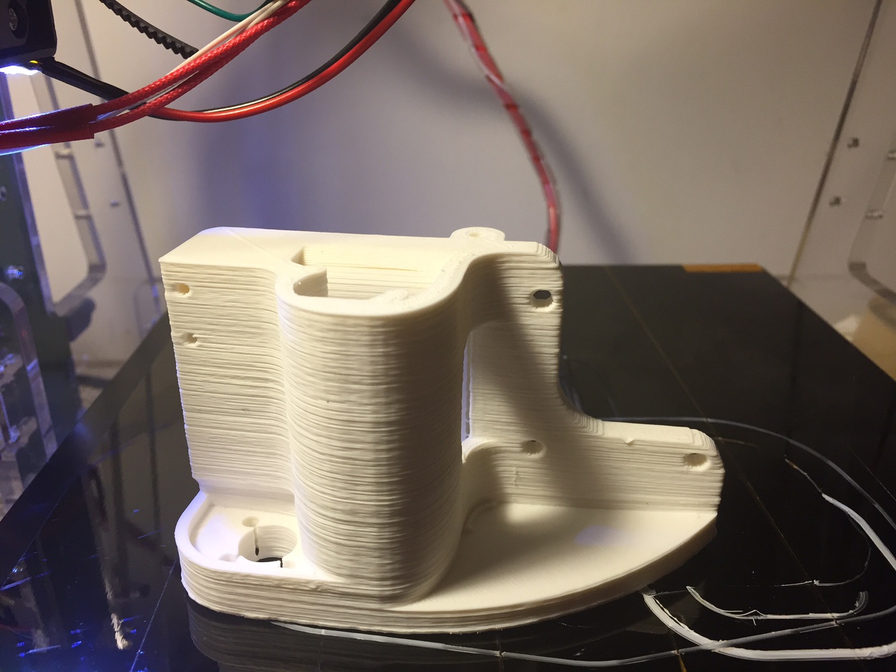

(#) Robkadett válasza satpba hozzászólására (») Feb 25, 2016 /
végigpróbáltam több lehetőséget amit javasoltál, köszönöm szépen
természetesen mindegyiknél egyenként tesztet nyomtattam.
a kezdő réteget emeltem --> kattogás maradt
emelt kezdőréteg + áramerősség növelés --> nagyon ritkán kattog, 2. rétegnél megszűnik.
Tapadás miatt inkább hagyom alacsony első rétegen, mert tapadással így is van gondom, de az már dobozolással szerintem talán megoldom.
Nyugodtan szóljatok rám, ha túl sokat kérdezek hülyeségeket vagy épp feleslegesen
Csatolok képet, réteg vastagságokkal és anyag adagolás sebességgel játszottam.
Most az lenne a kérdésem, hogy csak én vagyok túl kekec, és maximalista a nyomtatómmal, vagy ABS-nél ne várjak jobb minőséget mint ami a képen látható ?
a görbülésből adódó csíkokat megértem, de ahol nincs vetemedés ott viszont már nem értem miért ilyen csíkos, ronda. ?
(a kézi feliratok csak jegyzetek magamnak a teszthez)
a nagy nyomaton az alsó szélesedéseket megértem, de az összes többi csíkozódást nem, mert PLA-val tükörsima a rétegek egymásra épülése.
már 0.3-ig felmentem (fej 0.4) de nem segít. az extrudalas csökkentése sem, mint ahogy a 3. teszt objektum henger részén látszik csak anyagszegény lesz.
A extruder anyagtovábbítás mm pontosra van kalibrálva.

(#) satpba válasza Robkadett hozzászólására (») Márc 2, 2016 /
A képek alapján nekem elsőre nagyon úgy tűnik, hogy valami határozott gondod van az anyagtovábbítással.
Milyen típusú extrudert használsz?
Ritkán nyomtatok ABS-el (nem szeretem a vetemedése miatt), de ha igen, akkor jellemzően a kész felület sokkal simább, mint a PLA, szinte a rétegek sem látszanak már.
(#) Robkadett válasza satpba hozzászólására (») Márc 3, 2016 /
szia,
direkt extrudert, vagy nem is tudom hovatalosan hogy nevezzem magyarul , a nem "bowdeneset".
nem értem még mindig, pedig sok tanácsot kaptam, és végig is jártam egytől egyig mindet.
ha PLA-t nyomtatok szinte tükőrsíma a felületem, természetesen a technológiából adódóan a csíkozás a fénytörésben látszik, de a körmöm sem akad meg olyan sima és pontos.
Már már csak az anyag sz*r minőségére tudok gondolni. Talán nem egyenletes eloszlásban egyforma az anyag olvadása? a hőfokom stabilabb mint a forint .
Teszteltem már úgy is, hogy 150%-osra állítottam az anyagtovábbítást és akkor sincs már akadási problémám. Drasztikus tempóval tudom tolni az anyagot, és olyankor a levegőbe tolásnál nem látok hibát, "buborékozás", pattogás sincs.

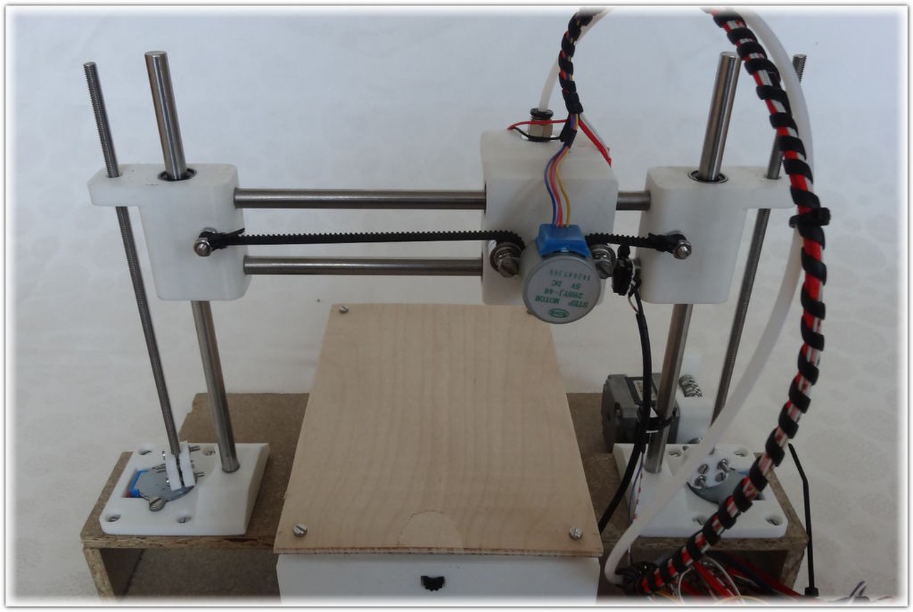

(#) szucsistvan123 hozzászólása Márc 13, 2016 /
3D nyomtató építésben gondolkodok! Egy kisebb gépre gondoltam, amit PLA val használnék.
Arduinoval vezérelném, pontosabban ezzel ITT Az X és Y tengely bordás szíjjal, míg a Z tengely egy menetes szárral lenne mozgatva. EZEK a stepper motorok jók lennének az arduinóhoz? Elég erősek lennének a tengelyek mozgatásához? Exrtuderből az 1,75 vagy a 3mm-es változatot válasszam egy kisebb géphez? A programot nekem kellene megírni, vagy az van a neten? (arduinoba) A nyomtató méretei függ a programtól? Vagy a program automatikusan igazodik a nyomtatóhoz?
Egy ilyen konstrukcióra gondoltam:

(#) KBal76 válasza szucsistvan123 hozzászólására (») Márc 13, 2016 / 1
Ezekkel a motorokkal nagyon lomha gépet tudsz csak építeni (nem lehetetlen, de nem ebbe kéne belevágnod), és a választott Arduino sem erre való. A programmal lesz a legkevesebb gondod. Ha már ebay-bon nézelôdsz, írd be keresôjébe hogy "3d 2560" és látod mi kell neked.
(#) szucsistvan123 válasza KBal76 hozzászólására (») Márc 14, 2016 /
Köszi a választ!
Ez gondolom jó lesz már ugye? A fentebbi kérdéseimre tudod a választ?
(#) GPeti1977 válasza szucsistvan123 hozzászólására (») Márc 14, 2016 / 1
Jó lesz. az 1,75mm extrudert válaszd.
A motor MEMA17 kell: NEMA17_3.75V
Bár ahhoz a mechanikához tényleg azok a kis motorok kellenek de inkább válassz komolyabb mechanikát.
