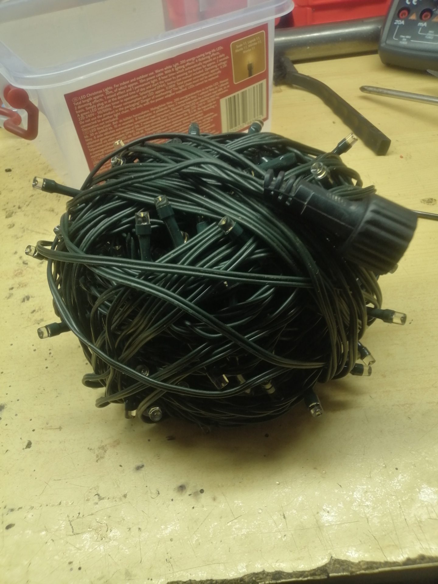

Üdv! Én most vettem több 180 ledes égősort. Ennek ragasztott műanyag doboza van. Azt szeretném, hogy bekapcsoláskor ne villogjon. Mivel több darabról van szó, belefognék a forrasztásba. Tudna javasolni valaki olyan szakirodalmat, ahol le van írva ennek a vezérlőnek a működése? Vagy van valami egyszerű megoldás? Köszönöm!
Ha azt akarod, hogy bekapcsoláskor ne villogjon, akkor miért vetted? Vagy azt szeretnéd, hogy állandó fénnyel világítson és ne villogjon?
Azért vettem mert ilyet lehetett kapni
Állandó fénnyel szeretném hogy világítson. Ehhez hétszer kell a gombot megnyomni. Ezt szeretném valahogy kikerülni, tehát ha bedugom akkor folyamatosan világítson.
Mérd meg az egyik LED körön a feszültséget a közös ponthoz képest (ezek a füzérek 2 vagy 4 körből állnak). Elméletileg lüktető DC feszültség lesz, ugyanis a köröket tirisztorok vezérlik. Tehát félhullámúan egyenirányított feszültséget kapnak a LED-ek. Kivitel szerint 24V AC vagy 230V AC (hehe) a betáplálásuk. Akár egy megfelelő dióda is jó lehet. RÖVIDRE NE ZÁRD A tirisztort!
