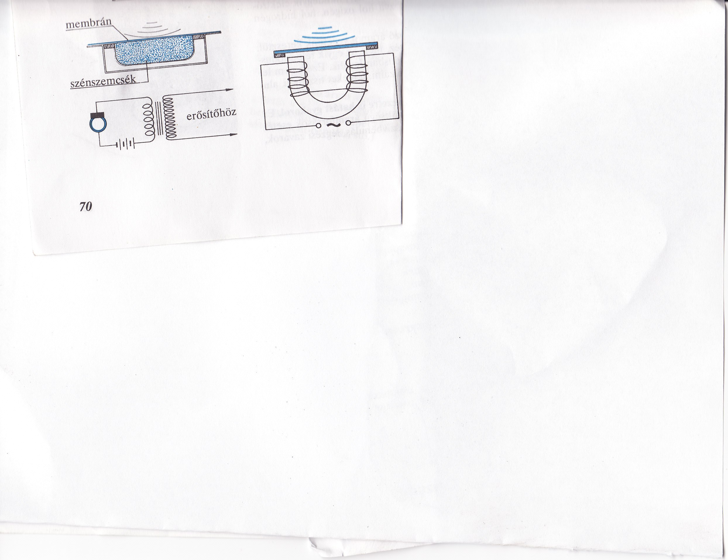

(#) tektonic válasza csimpee hozzászólására (») Máj 21, 2008 /
igazatok van de én azért taáltam egy kapcsolást csimpee-nek

(#) idlob válasza tektonic hozzászólására (») Máj 22, 2008 /
Tektonic kapcsolása sajna nem fog működni,
ad1. mivel annak esélye, hogy szénmikrofonnal hozza össze az élet, elég kicsi, ha meg a dinamikus mikrofont sorbaköti egy teleppel az jól elfüstöl.
ad2. sajnos semmi konkrét nincs a rajzon, erről annyit lehet leolvasni, hogy illeszteni kell a mikrofont az erősítőöz. Ha én ez csak pusztán beírtam volna, csimpiee az válaszolja, hogy kedves egészségedre.
A keresőbe ne azt írd, hogy erősítő, hanem előerősítő. A 15.-ik a te témád, olvasd el, benne van minden.

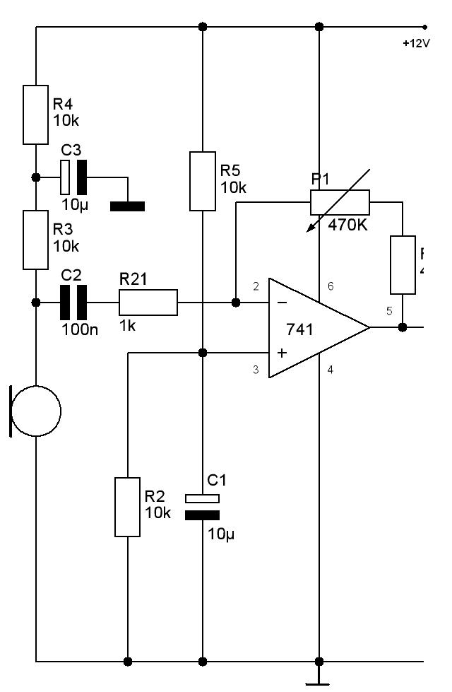

(#) Steven19 válasza idlob hozzászólására (») Máj 22, 2008 /
Helló! nem akarlak megsérteni, de a mikrofont elő kell fesziteni ahhoz hogy a trafó primerén áramváltozást hozzon létre mechanikai energia hatására ez által szintén áramváltozást létrehozva a szekunderében és voila az erősitő kimenetén ezzel arányos áramváltozás lép fel annak kimenetén lévő terhelésen, elektrotechnika 10. osztályba volt erről szó. Csináltam már ilyet. A két kép szerintem hasonlit csöppet sőt azonos az elv ha nem vetted volna észre bocsi.(Senkit nem akarok megsérteni)Helló.
U.i.: Teszem hozzá a képen kondenzátor mikrofon van Mármint a baloldalin.

A gyakorlatban tektonic hozzászólásában közzétett képen látható kapcsolás lehet hogy pont igy nem fog működni, de gondolom a cél lehet az volt hogy irányt mutasson és elgondolkodjon a cimzett hogy hogyan is kell elképzelni ezt az összekötés dolgot.Aztán majd ő összehoz valamit azon alapon nehogy mi adjunk már neki kész kapcs. rajzot ezáltal gondolkodásra késztetve őt és a keresők használatához való szoktatás hasznára is vállhat.Ha sikerült saját magának kitalálnia eggy működő megoldást örülni fog majd neki hogy összetudta hozni kevés külső segitséggel. És az esze volt a fő ötletgazda. Helló.
(#) idlob válasza Steven19 hozzászólására (») Máj 22, 2008 /
Nem ninics igazad.
Tektonic kapcsolása szénmikrofonra vonatkozik. Azt sorba kell kötni az áramforással, hogy feszültségváltozás legyen a kimenetén . Olyan mint egy potméter. (és ahhoz jó is lenne a rajz, csak mint említettem nem mond semmit egy kezdőnek, akinek foggalma sincs, hogy kell méretezni)
A belinkelt rajzod elektret mikrofonhoz kell. Az elektret kondi miki a kapszulába épített FET-es erősítő miatt igényel néhány voltos táplálást.
A leggyakoribb azonban a dinamikus mikrofon (és én ezt megemlítettem az előbbi hszben is.) aminek a kimenetén, a mágneses hangszedőhöz hasonlóan, 2-5mV feszültség jön ki. Ezt akár közvetlenül is lehet transzformálni, csak olyan frekvenciamenetű, és menetszámú trafót otthon nem fogsz tekerni, (ill. nagyon elszántnak kell lenni) táplálás sem kell.
Kondenzátor mikrofont pedig nem láttam kommersz kivitelben (a fantom bevitele miatt is) kizárólag XLR-es, szimmetrikus csatlakozással, aminek erősítése differenciál erősítővel megy, és elég drága ahhoz, hogy ne ezzel akarjon valaki kezdeni (nagyon-nagyon az alja a 20000Ft!) A fantomtáp egyébként itt némiképp más feladatot tölt be, mint az elktret kondenzátor mikrofonnál.
Tehát a két gyakori mikrofontípushoz (dinamik/elektret) nem alkalmas a Tektonik féle rajz. Sőt erősen félrevezető, és (tűz)veszélyes is.

(#) Steven19 válasza idlob hozzászólására (») Máj 23, 2008 /
Helló.
De igazam van mert akkor is kell az elektrét mikinek feszültség mert máskép nem ad ki jelet. Igazam van??
Az előző hozzászólásomban lévő mindkét kapcsolás működhet sőt a baloldali működik is 100%-osan. Csak te köteketsz és tévedni nem tévedtem lehet a Wiki-s cikk nem teljesen kerek magyarázatom annyi hogy lehet elirta a cikk irója. Azt én is tudom hogy van olyan hogy fantomtáplálású mikrofon amit diferenciális előfokkal erősitenek tovább. Mivel a kimenete szimmetrikus. De gondolom neki nem ilyen tipusú mikrofon kell.Hanem elég lessz neki az előzőekben közzétett bal oldali képem. Az a rajz eggy hangra forgásirányt váltó egyenáramú motor, vezérlő elektronikájának a részlete.Helló
