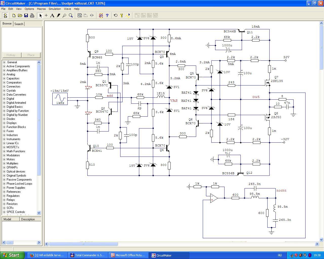

1. Adott az alapkapcsolás. Ez az "Aloha blokkvázlat"
2. A gyakorlatban működő végleges változat már kicsit bonyolultabb, de ennél (sokkal) egyszerűbben nem lehet kitalálni (szerintem).
3. Ebből a végfokból építettem 3 db-ot, de több nem fog készülni belőle. Mindhármunknál ez az etalon végfok - a hangja alapján. Akik nem emlékeznének rá, a kedvükért mellékelek egy fotót a kész végfokról.
4. Ezt a kapcsolást szeretném emészthetővé tenni, olyan irányba elvinni, hogy bárki meg tudja építeni magának (ha akarja).
Az elérni kívánt cél egy budget végfok, ami lehető legkevesebb alkatrésszel megközelíti az a hangképet amit az akkumulátoros társa tud. Ne kelljen semmilyen alkatrészt beválogatni, ne kelljen bemérni, ne legyenek benne trimmerpotik, stb... tehát lehetne a neve is: Aloha budget.
5. Első körben ez az "Aloha budget" kapcsolási rajza. Ezt kellene tovább fejleszteni, mert ez így csak félkész - bár már működő kapcsolás.

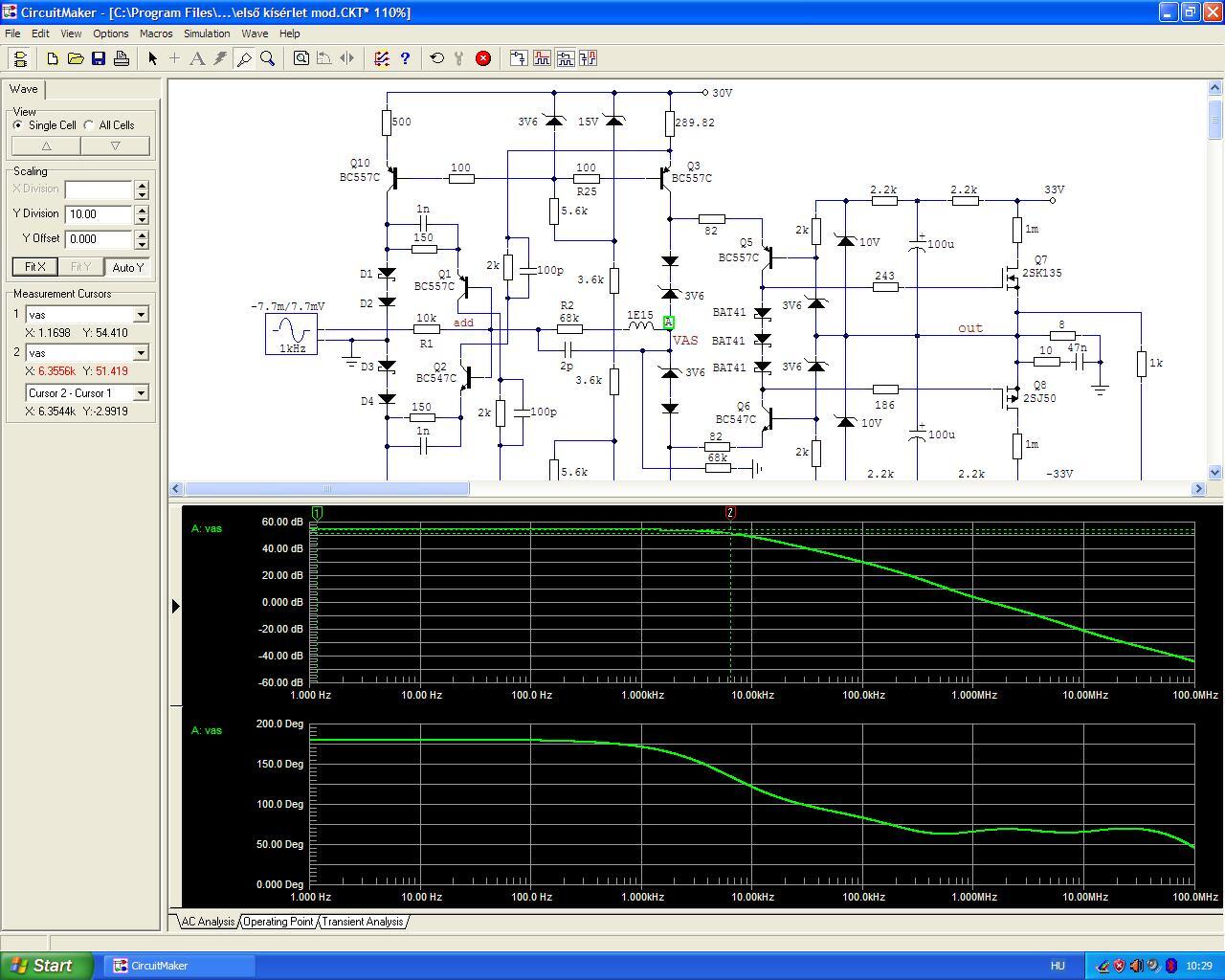

(#) Karesz 50 válasza Karesz 50 hozzászólására (») Okt 8, 2025 /
Elnézést, de nagyon sok minden cikázik most az agyam helyén, amit a másik topikban nem tudtam leírni.
A Somától kapott kapcsolás lényege, hogy a differenciális ellenállások összege (közel) állandó.
Ez hozzávetőlegesen 1mA-nél 26 Ohm, 0.1mA-nél 260 Ohm, 10mA-nél 2.6 Ohm, stb...
Az egésznek a lényege, hogy amennyivel a tranzisztor árama nő, diódáé annyival csökken. De ezt más módon meg lehet csinálni. Például ha a bemeneti fokozat 150R ellenállását kondival áthidalnám, hasonló eredményt kapnék (némi mókolás után). De ezzel talán (vagy most) nem érdemes foglalkozni.
Az merült fel bennem, hogy első körben megnézem a VAS nyílthurkú átvitelét (Bode) és torzítását a buffer kimenetén 1W/8R szintnél (ahol még a kimeneti fokozat "A"osztályban dolgozik).
Látható, hogy a VAS nyíthurkú erősítése 54dB, a domináns pólus 6.3 kHz-en van, a THD 0.1%

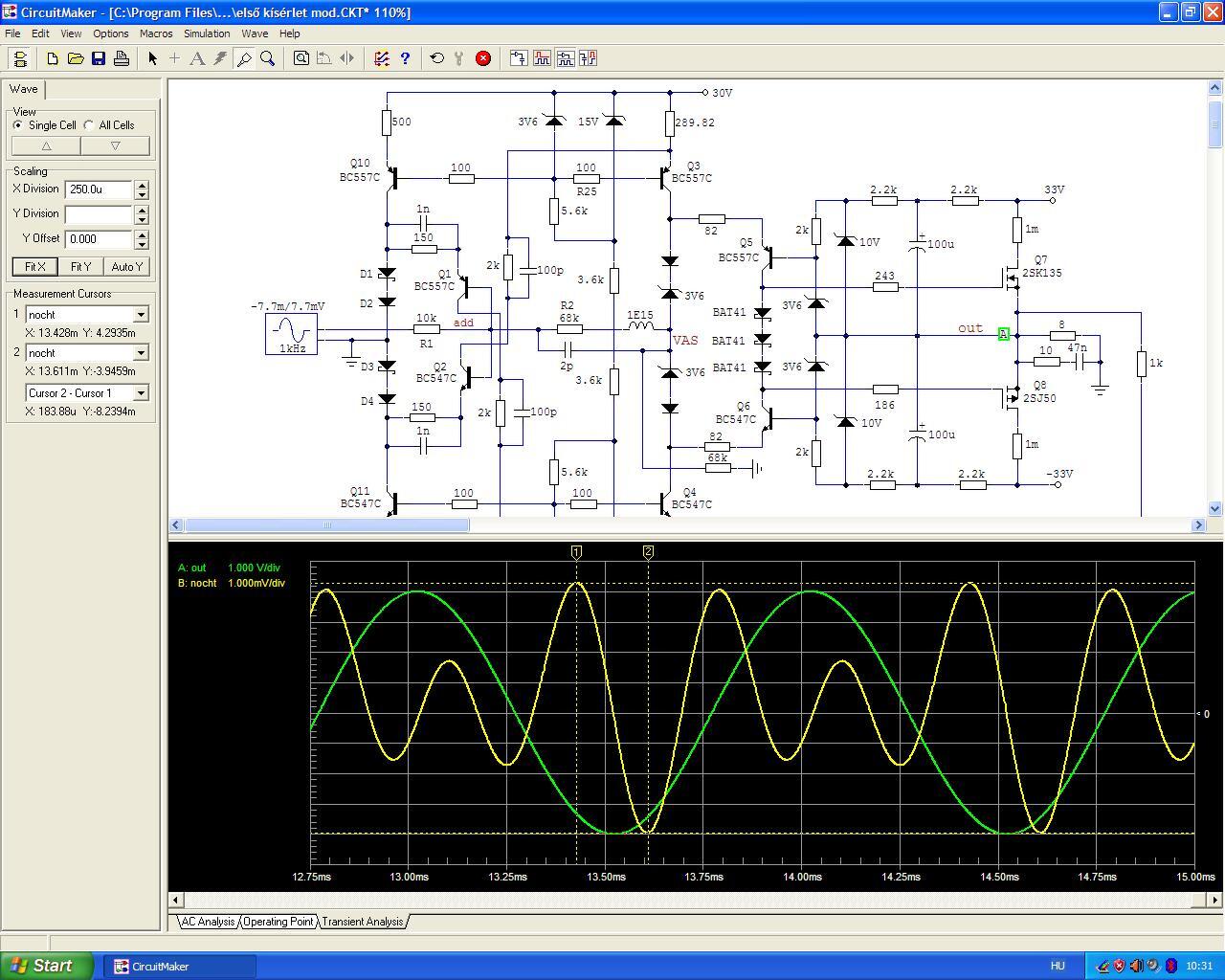

Azt válaszoltam Somának, hogy a differenciál erősítők ugyanígy működnek (bár nem szeretjük őket igazán) és degeneráló ellenállással tovább javul a linearitásuk. Aztán esett le a tantusz, hogy akkor miért nem ez van a bemeneten. Megoldás egy csomó offset problémára, lesz egy összegzőpont a bemeneten a DC szervó számára... vannak előnyei. És vannak hátrányai.
A nyílthurkú erősítés ( a kisebb értékű degeneráló ellenállások miatt) 8 dB-lel nő, a domináns pólus frekvenciája ennek megfelelően 3.9 kHz-re csökken... de 10 kHz-en van 4 dB nyereség, ami ingyen van. A THD nem nő, még egy hangyányival kisebb is.
A fázismenet hullámosabb lett, mert még egy (vagy több) pólus került be a rendszerbe. Ez a hátránya.

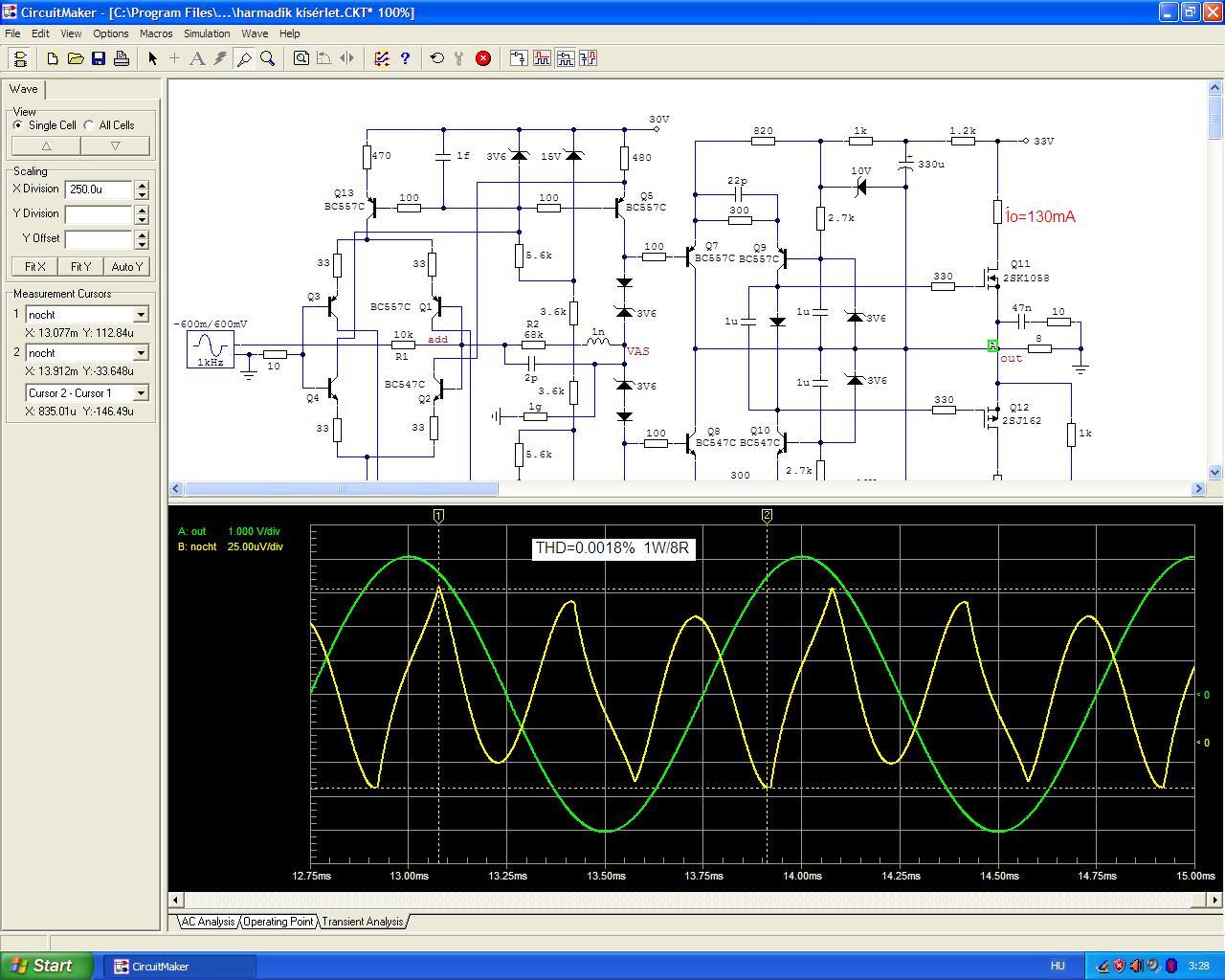

Harmadik változat. Most megnézzük igényli-e a kapcsolás Q13, Q14 FET meghajtót.
A nyílthurkú erősítés nem változik. A domináns pólus frekvenciája 3.9 kHz-ről 5.9 kHz-re tolódott fel... nem sok és ez nincs ingyen mert újabb két tranzisztorral bővült a kapcsolás.
Már 14 tranzisztoros. Mindegyik kisjelű tranzisztor nyugalmi árama 3 mA-re van beállítva.
A THD 0.1%-ról 0.0017%-ra csökkent (1W/8R). A nyugalmi áram is csökkent, 300 mA-ről 130-ra.
Már látható a keresztezési torzítás.
A fázistartalék 72 fokról 88 fokra nőtt.
Tehát ez tűnik eddig a helyes iránynak.

(#) fsoma99 válasza Karesz 50 hozzászólására (») Okt 8, 2025 /
Több dolgot soroltál fel, és nagyon sok minden jutott hirtelen az eszembe. Nem írom le mindegyiket, mert túl hosszú lenne, de:
1. az Aloha hangjáról sokat lehetne regélni. Röviden csak annyit, hogy tényleg referencia, és ha "egyszerűbben" csak megközelítően ilyen jó hangot lehet kicsikarni valamiből, akkor az tényleg "budget".
2. az első közelítés az lehetne, hogy az akkukat segédtápokkal kiváltani, de az nem "budget", mert bonyolultabb lenne, mint az eredeti kapcsolás.
3. mivel az alapkapcsolás rendkívül egyszerű és végtelenül logikus, nehéz hozzányúlni. Talán az egyszerűsége miatt hídba lehetne kötni, és akkor szimmetrikus is lehetne a bemenete. (Tudom, hogy ez neked is eszedbe jutott!) Ebben az esetben viszont spórolni lehetne a tápon. Nagyon várom az ötleteidet!

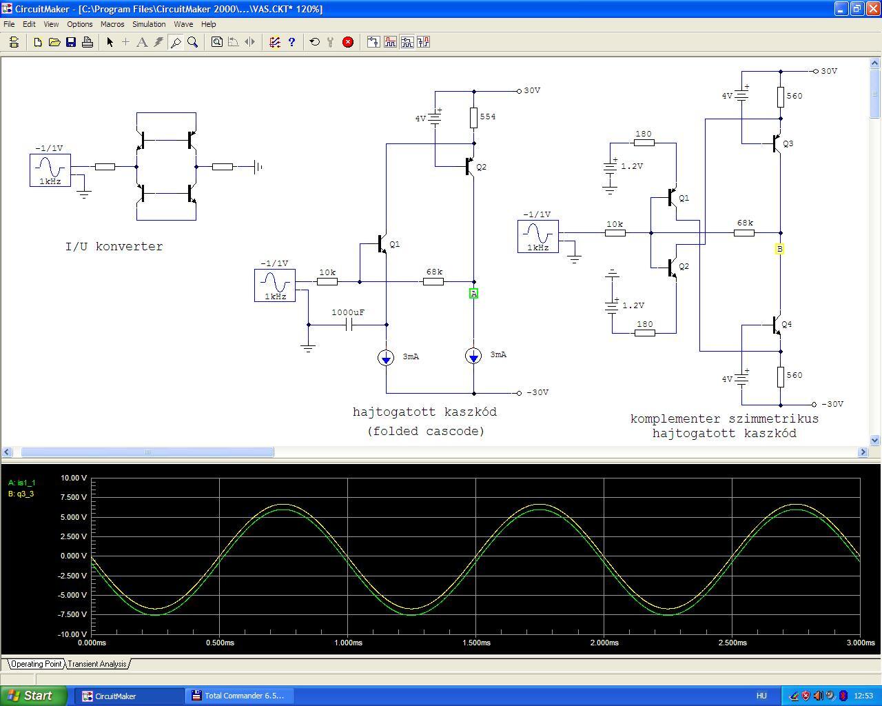

" A fetgörbítőnél ami differenciál erősítőnek látszik..."
Agymenés: az Aloha egy "folded cascode" fokozattal kezdődik, amit illeszteni kellett a végfok meghajtóhoz (Q13, Q14). Mi van, ha a bemeneti cascode földelt bázisú kapcsolásban működő "felső" tranzisztora (Q3, Q4) helyett rögtön a nagyjelű meghajtó (és torzításcsökkentő) Q7, Q8 a cascode "felső" tranzisztora? Kiesik Q3, Q4, Q13, Q14. Hat tranzisztor marad, ha differenciálerősítős a bemenet, akkor nyolc. Marad elég erősítése a rendszernek?

Nem "folded cascode"-dal kezdődik, az a kapcsolás (Q1-Q4) maga a folded cascode.
A többit háromszori elolvasás után sem értem.
