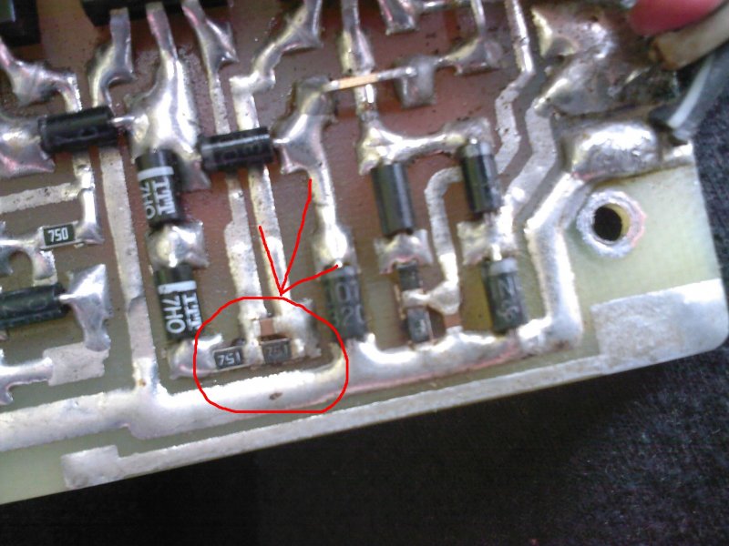

ez egy dr 350 4 ütem motorgyujtása(CDI)
házilag berhelt de valamiért megadta magát,teljesen nem értek ilyesféle dolgokhoz de a mellékelt képen szerintem ott a baj.hogyan lehetne orvosolni ?

(#) attis1003 hozzászólása Okt 4, 2008 /
vettem egy zsír gyári de használt elektronikát(CDI) betettem a motorba és minden első rugásra ad csak szikrát.vársz kicsit majd megint az elsőre ad többire nem.még akkor ad többet de nem mindig ha lassabban nyomom le a berugókart.elvileg kimértem a tekercseket meg az elektronika is jó mert vannak adataim miket kell mutatni ohmba.segítsetek lécci
(#) mex válasza attis1003 hozzászólására (») Okt 4, 2008 /
Ha a jeladó kétkivezetéses akkor egy próba erejéig forditsd meg a vezetékek csatlakoztatását.

van kapcs rajzom.ami piros az megvan (és így ment is másik elektronikőával)ami kék az meg nemtom kellhet e hozzá hogy menjen de az nincs meg.ha lassan nyomom akkor mindig ad kis szikrát.
A rajzból szinte semmit sem látok....
Annyi biztos,hogy nem mindegy a vezetékek csatlakozási módja,igy a jeladóé,és a gerjesztőtekercsé sem. Ezenkivül a sztenderkapcsolót is illene jól kötni.
Kellene egy értékelhető méretű rajz.
„ha lassan nyomom akkor mindig ad kis szikrát.”
Ez mit jelent a Te fogalmaid szerint?
Egyébként nem tudom hogy bizonyosodtál meg a gerjesztőtekercs kifogástalan állapotáról.
Az ellenállásmérés nem elég. Teljesen rossz tekercset is lehet jó állapotúnak mérni ha nincs gerjesztve. Gerjesztett állapotban meg előjön a menetzárlat,gyengül a szikra,egy-kettő akad elvétve,végül az is megszűnik.
Ha az elektronika valami csuda folytán jól van kötve és mégsincs szikra akkor szedd le újra a deklit,csatlakozz rá az egyszem nagy tekercsre,mérd az ellenállását,közben meg nyomkodd meg jó erősen kézzel a tekercset. Ha nagymértékben változik az ellenállása,esetleg ugrásszerűen akkor biztos hogy rossz,és újra kell tekerni. Hidegen nem biztos,hogy előjön a hiba,ezért helyesebb ha egyből elkezded melegiteni (hajszáritóval célszerű),80°C-nál már biztosan jelentkezik a hiba. Ahogy a hőmérséklet emelkedik úgy a tekercsellenállás is nő,de ez természetes. Akkor tekinthető rossznak,ha az ellenállás ugrásszerűen változik.
(#) attis1003 válasza mex hozzászólására (») Okt 4, 2008 /
ha nem bánnád msn n tudnék küldeni jó képeket meg van service könyvem is meg minden.
msn:attis_19@freemail.hu
lassan nyomom lefele a berugókart akkor pici szikrőát ad mikor kell csak nagyon gyengét.
köszi a segítséget
Küldj a mailcimemre nagyobb felbontású képet a kapcsolási rajzról.
A pici szikra tekercsbajt jelenthet,csináld azt amit előbb irtam.
