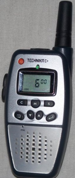

Ezt a témát azért nyitottam, hogy a forgalomban lévő PMR rádiók hibáit megosszuk egymással, és ha lehet felhasználjuk azok lehetőségeit. -Csatorna bővítés -Service menü stb... De a rossz tulajdonságokat is ugyan ide sorolhatnánk. Nemrégiben vettem a TESCO-ban egy Technika► tipusu szabványos PMR készüléket. Meg vagyok vele elégedve, ám egy dolog szúrja a szememet. Bekapcsoláskor a képernyőn található minden menüt kivilágít. Ez tart kb.: 1mp-ig utána kijelzi a legutóbb használt csatorna számát. A főcsatornák 1-8-ig ill. az alcsatornák 00-38-ig választhatók. De bekapcsoláskor 218 főcsatornát jelez ki! És amit kijelez az ott van!!! Lehet, hogy a menüből nem is, de valahogy máshogyan el lehetne érni a többi csatornát. Mellékelem a képeket, és köszönöm előre is a sok tippet. Mothaltem
Ez szinte a legtöbb LCD kijelzős készüléknél így van. Ez kijelző tesztnek és kijelző inicializálásnak hívják.
A publikus PMR ságvan nyolc sáv van, és a másik "alcsatornának" nevezett dolog pedig a CTCSS. Abból is annyi van, amennyi. Maga a PMR szabvány 446.00625MHz - 446.09375MHz-ig van, és ezen belül 0,01250MHz-enként, tehát 12,5KHz-enként vannak a csatornák. Ez matematikailag is csak 8 csatorna. Persze efelett is lehet sugározni, de akkor az már nem PMR sáv. Az alcsatornád csak igazából zajzár, az nem csatorna.
Értem amit mondasz, de a 218-as számjegyből csak az utolsó karaktert (8-ast) lehet elérni. És amit nem lehet elérni azt minek teszteljék? Remélem érted.
